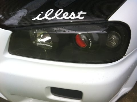

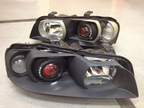

          • Naja die Hella LED Linsen finde ich jetzt nicht hässlich wenn man es eben richtig macht.
            Die haben ja sogar E-Prüfzeichen und mit LWR das sollte fürn TÜV ausreichen. Und SWRA braucht man da auch nicht.
            in UK gibt es jemanden der hatte das mal so gemacht, natürlich fällt das rot weg.
            Wenn die Linsen LED wären statt xenon wie auf dem Bild. Wäre Optik meiner Meinung nach gegeben und
            man hat perfektes Licht.

                    • Zitat von SkylineFanR34 Beitrag anzeigen
                      [ATTACH=CONFIG]46990[/ATTACH]
                      [ATTACH=CONFIG]46991[/ATTACH]
                      So ähnlich hab ich meinen gemacht.
                      Siehe DIY Bereich ;)

                        Jia aber du hast Deine Linse auf einer flachen Abdeckung verbaut. Aber ich meinte die Optik mit der 3 dimensionalen Linsen Abdeckung (Umrandung) ;)
                        • Aaah okay.
                          Ja gut, die Verblendung ist ja dann kein Thema.
                          man kann sich ja E46 Xenon Scheinwerfer holen und die Inlays in die Skyline Scheinwerfer einarbeiten.
                          Die runden Abdeckungen sind ja vom E46.
