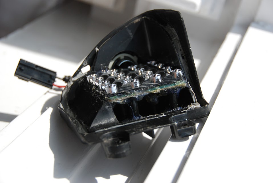

              Genau diese Leuchten habe ich genommen. Hab sie zwar beim Conrad bestellt aber egal. Hersteller ist SecoRüt und die haben ne E-Nummer (die erlischt wenn Ihr das Gehäuse aufmacht, aber immerhin ist die Leuchtstärke in Ordnung!).
              Ihr müsst nur vorsichtig sein, denn auf der Platine befindet sich die Elektronik die in Plastik eingegossen ist (Mitte der Platine, rund, 2cm Durchmesser, 1 cm Höhe ca.)
              Ich habe das in meiner Unwissenheit und Dummheit abgeschnitten und habe danach einen einfachen Widerstand mit Kabel dran gelötet.
              Die Reflektoren habe ich gleich mit eingebaut.
              Ich empfehle Dremel für diese Arbeit, da man das Gehäuse zwischen dem schwarzen und den durchsichtigen Teil trennen muss und den Reflektor samt der Platine ein wenig bearbeiten muss. (Platine auf der länglichen Seite verkürzen um ca. 1mm und den Reflektor von allen Seiten zuschneiden!
              Sieht dann fertig verklebt und zugeschnitten so aus:
Größe: 71,6 KB
              Ihr werdet noch, abhängig welchen Winkel ihr einstellen wollt, Distanzen brauchen!
              Am Wochenende gehts weiter mit der Rückleuchte!
