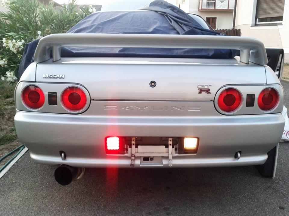

            Ich erkläre mal:
            Ich besitze einen R32GT-R und hier in Österreich ists notwendig eine Nebelschlußleuchte am Auto zu haben! Wer sich mal mitm 32er auseinandergesetzt hat, weiß, dass diese ohne Nebelschlußleuchte kommen.
            Na ja, nach ganz kurzer Suche fand ich heraus, dass die Möglichkeit besteht eine der Rückfahrleuchten als Nebelschlußleuchte (mit LEDs) zu kaufen! Nach anfrage beim Händler meines Vertrauens bekam ich die Info, dass mich die Rückfahleuchte+Nebelschlußleuchte heisse 400+gbp kosten würden!
            Ich bin zwar ein Skyline Besitzer aber kein Idiot und kein Rockefeller und schon garnicht mal einer mit 2 linken Händen.
            Ich montierte einen der Rückfahrscheinwerfer ab und machte ihn auf! Den Reflektor nahm ich raus und nahm die maximalen Innenmaße und fing an zu suchen! Nach kurzer Suche (ca. 1h) fand ich die perfekte Nebelschlußleuchte für meine Zwecke die sogar ne E-Nummer hatte. Hieß für mich, auch, wenn ich das Gehäuse zerstöre und das Innenleben (Platine+Reflektor) hernehme, wird diese Hell genug sein und als Nebelschlußleuchte ohne Probleme durchgehen!
            Tja, das ganze sieht jetzt aus wie Original aus und hat mich - festhalten - ganze €33 + einen neuen Stecker gekostet (was eigentlich der einzige Nachteil ist, da man für den Originalen nur mehr sehr schwer und teuer an Pins rankommt, dafür ists jetzt Wasserdicht). Ach ja, ne Heißklebepistole brauch man auch!
            Mittlerweile bin ich nun soweit, dass ich vom gleichen Hersteller auch die LED Rückleuchte gekauft habe, die ich nächste Woche auch in die Originalfassun miteinbauen werde, damit es einigermaßen gleich und Original aussieht!
            Ihr könnt mir gerne auch eure Gehäuse schicken und ich mach euch das. Wird um einiges weniger kosten mit hin- und herschicken als dieses Zeug aus Japan zu importieren!

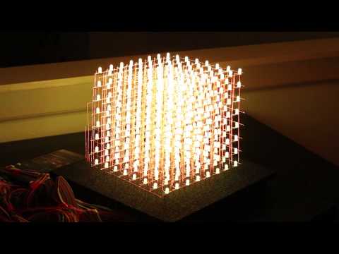

                  Dazu fällt mir auch noch der R33ausm UK Forum ein (glaub viele wissen welchen ich meine) der hat sich komplett hinten alles selber aus LED gebaut und sieht Hammer aus ;-)
                  gruss Stani
                        Du meinst den hier
                        Ich finde auch dass es super aussieht. Vor allem aber ist es ein unikat, da er es ja selbst entworfen und gebaut hat.
