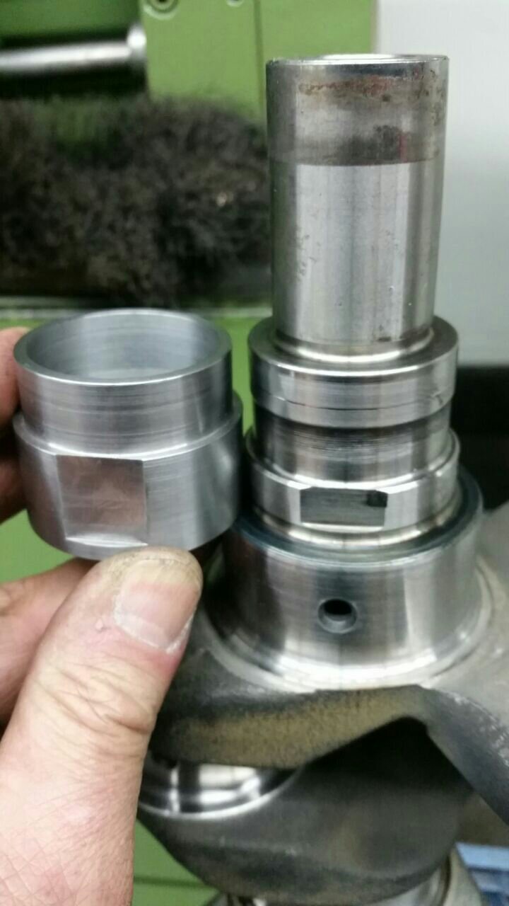

                Wurde bei mir grade erst gemacht also den großen ölpumpen mitnehmer montiert
                  wird die hülse einfach drüber gesteckt?
                    Nein, das muss ja auch halten ^^
                    Die Kurbelwelle wird an der Stelle abgedreht dann wird der Collar aufgeschrumpft und mit Schrauben zusätzlich befestigt.
                      Maxi king alright :D
