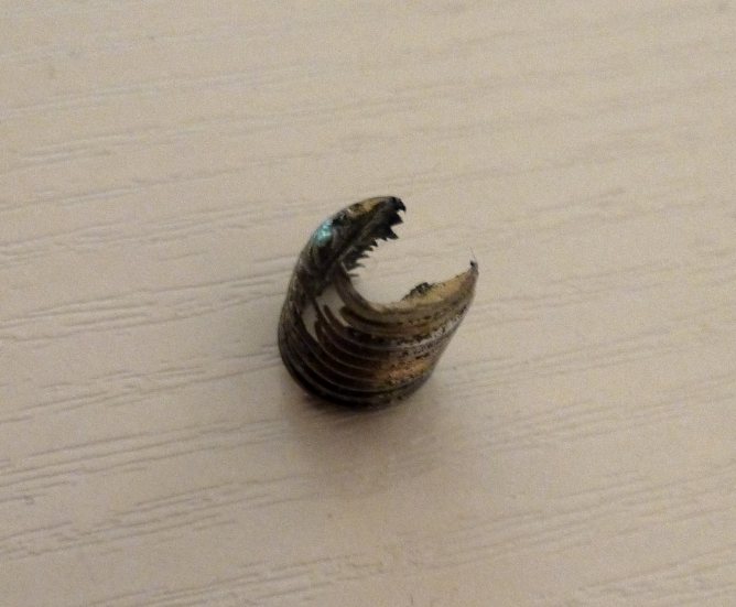

Beide Seiten haben identische gewinde, m10x1.5.Zitat von Konrad Beitrag anzeigenIch kann mein Glück kaum fassen...
[ATTACH=CONFIG]31103[/ATTACH]
Das war mal ne echt schwere Geburt. Viel Arbeit, viel Frust, viel Zeit.
Das Gewinde ist leider hinüber. Werde ein wenig aufbohren und ein M12-Gewinde reinschnitzen.
Dann mal schauen ob ich nen abgesetzten Bolzen M12->M10 verwende oder eine Buchse einsetze.
EDIT:
Um auf Nummer Sicher zu gehen: Habe ich das richtig gelesen, dass die originalen Bolzen auf der Kopfseite M10x1.5 und auf Mutterseite M10x1.25 haben ?
Muss mal mit ner Gewindelehre drangehen. Nach meiner Recherche siehts aktuell nach M10x1.25 für den Kopf aus.

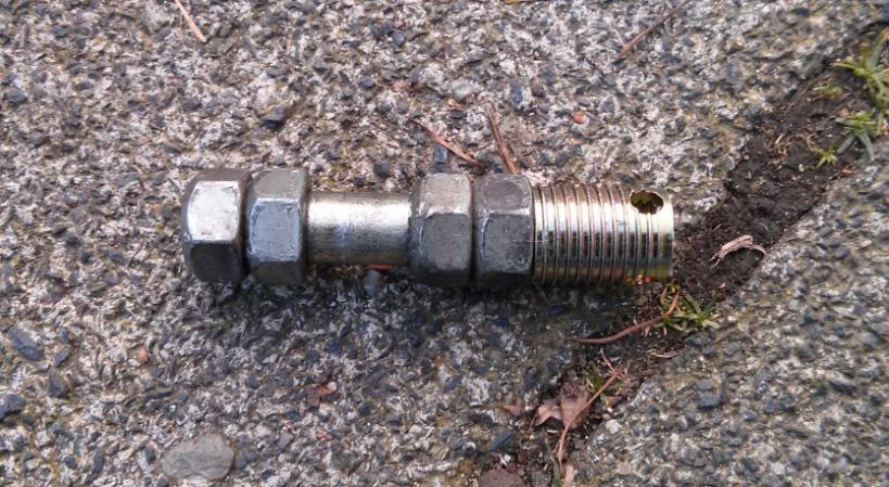

Mal was neues. Der Wagen läuft wieder. Aufgebohrt auf 12,7mm und Schneidhülse eingesetzt. Verstärke Bolzen von MPS rein. Endlich ist alles wieder zusammen und der Wagen läuft :).
Hier die Schneidhülse mit zweckentfremdeten Krümmerbolzen zum Reindrehen:
Leider klackert der Motor noch immer. War also nicht der Krümmer :(. War jetzt allerdings leiser. Würde mal vermuten, dass es doch ein Hydro ist. Naja, Krümmerbolzen hätte ich eh irgendwann machen müssen, war also nicht ganz verschenke Arbeit.
Mittlerweile habe ich auch eine Ladedruckanzeige, eine TruBoost. Und die zeigt mir im Peak max 12 PSI an ! Wird wohl an der HKS-Druckdose liegen, die vom Vorbesitzer verbaut wurde.
Das entspricht ja über 0,8bar. Der Wagen hat aber ein Seriensteuergerät. Interessanterweise war aber nie was von klopfen zu merken, und beim Turbo sind auch keine Folgen feststellbar. Null Spiel, Finnen alle i.O.
