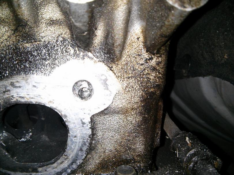

      <Person> hat es gut gemeint und hat mir beim Krümmerbolzen entfernen helfen wollen.

      Gut gemeint interessiert mich hierbei nicht. Tiefer gebohrt als das abgerissene Stück lang ist, Mitte total verfehlt und es dadurch unmöglich gemacht vernünftig mit einem Ausdreher zu arbeiten. Dazu kommt, dass er den Kopf mit erwischt hat, über die ganze Länge also das Gewinde platt gemacht hat. Heißt also auf M12 gehen mit abgesetztem Bolzen. Alternativ Helicoil, aber ich bevorzuge eigentlich die erste Variante.
      Ist der letzte Bolzen hin zur Spritzwand. Ich freue mich schon drauf. Wird sicher ein Spaß erstmal den Rest rauszukriegen und dann gerade aufzubohren und Gewinde zu schnitzen. Mir bleibt auch nichts erspart. Meinen Ärger kann er komischerweise nicht nachvollziehen...

        Oh das is echt kacke, bei mir waren auch wie bei dir der erste und letzte Bolzen abgerissen. Bei mir war es einfacher da der ganze motor raus ist und Kopf auch ab ist

          Hey das ist echt ...
          Naja hilft ja nix.
          Ich würde auf Helicoil zurück greifen! Du kannst beim helicoil mehr kraft aufbringen und schonst das Material.
          So würde ich es sehen aus der Industriemechaniker Sicht.
