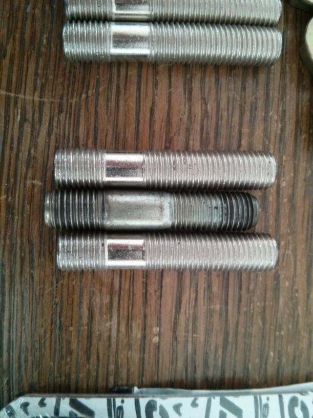

Turbo und Krümmer sind jetzt jedenfalls raus. Krümmer hat keine Risse. Stattdessen habe ich zwei abgerisse Krümmerbolzen gefunden. Die Restlichen habe ich auch rausgeschraubt, kommen natürlich alle Neu.
Wo ich jetzt hängen geblieben bin sind die beiden abgerissen Bolzen. Einer ganz vorne, einer ganz hinten. Das Anbohren hat auch gut geklappt (der hintere war nervig, habe da einen Winkelaufsatz benutzen müssen). Beide Bolzen drehen sich auch mit dem Ausdreher mit...bis die scheiss Dinger nahezu bündig mit dem Block sind. Dann hängen sie. Muss ich morgen oder nächstes Wochenende mal mit Ruhe dran gehen. Wenn man genervt ist sollte man eh aufhören, dann baut man nur Mist.
Njaaa, mal wieder ein top Erfolg. Habe mir im Internet Krümmerbolzen geholt. Und mal abgesehen davon, dass zuwenig gekommen sind wirken sie qualitat nicht besonders hochwertig auf mich...
Was meint ihr, übertreibe ich ?
Oder was würdet ihr vorschlagen wo und was für Krümmerbolzen ich kaufen soll ? Vielleicht hat ja auch einer der Händler hier im Forum was zu bieten ;) ?!
