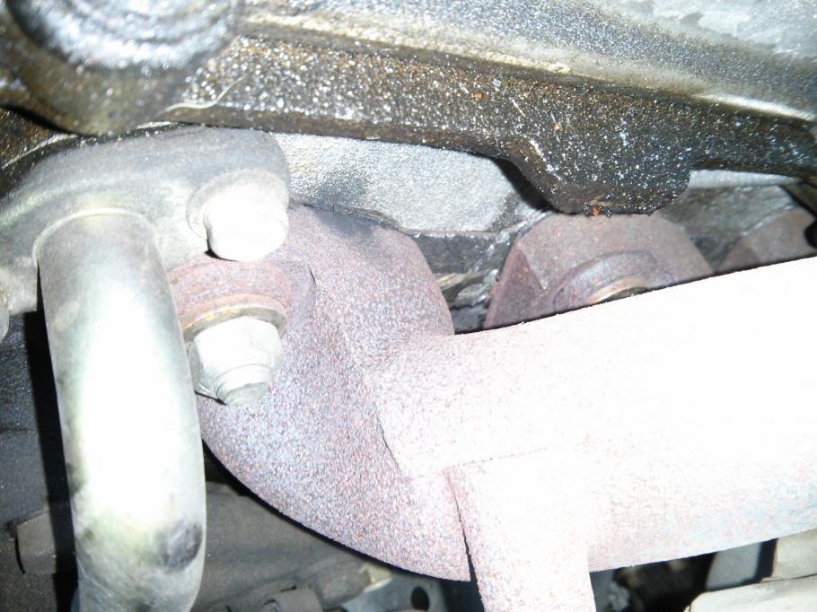

- vom Krümmer fehlt nur eine Schraube, die anderen sind noch drin und Sitzen fest. Kann es trotzdem der Krümmer sein ? Riss habe ich vergessen zu kontrollieren, wäre mir im sichtbaren Bereich (oben) aber aufgefallen. Ruß habe ich trotzdem gefunden. Allerdings nur eine kleine Stelle. Glaube nicht, dass es davon kommt.

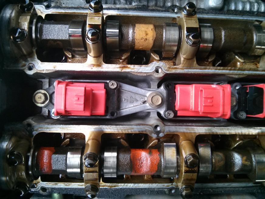

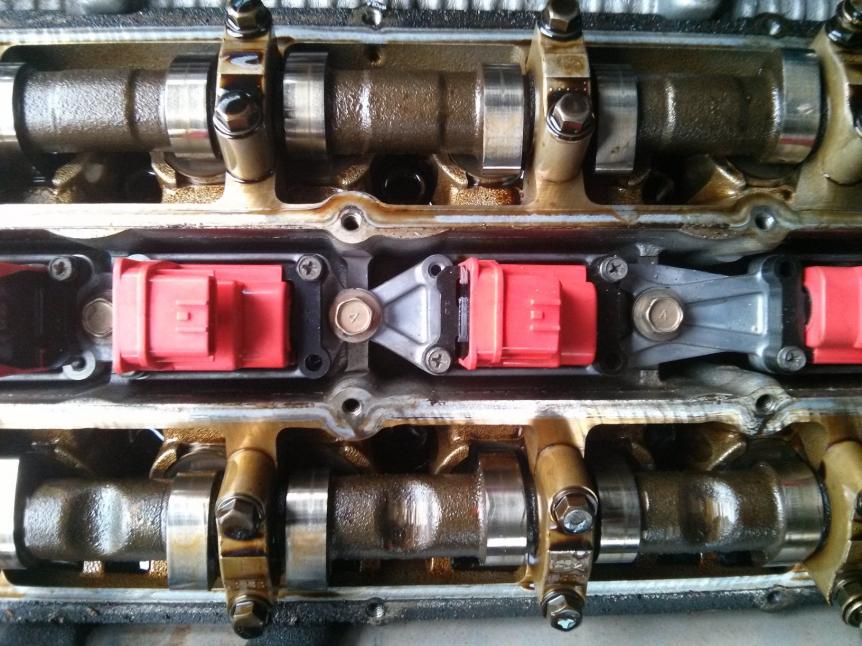

- Ventildeckel sind runter, Hydros aber noch nicht kontrolliert. Nocken sehen m.E. gut aus, keine nennenswerten Spuren

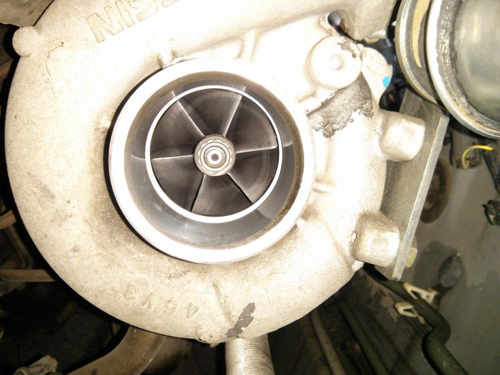

- im Ansaugtrakt (inkl. Drosselklappe und ASB) ist Öl. Ist natürlich die Frage wie lange das da schon drin ist. Turboladerwelle hat auf null Spiel, und ich hatte den Wagen ja testweise mal auf VMax geprügelt (war natürlich warm und Ölkühler ist verbaut). Eventuell deshalb ? War zumindest bei meinem alten Wagen ähnlich. HKS Druckdose ist übrigens die 17230-015100, also ein "einfacher" Upgrade-Actuator.

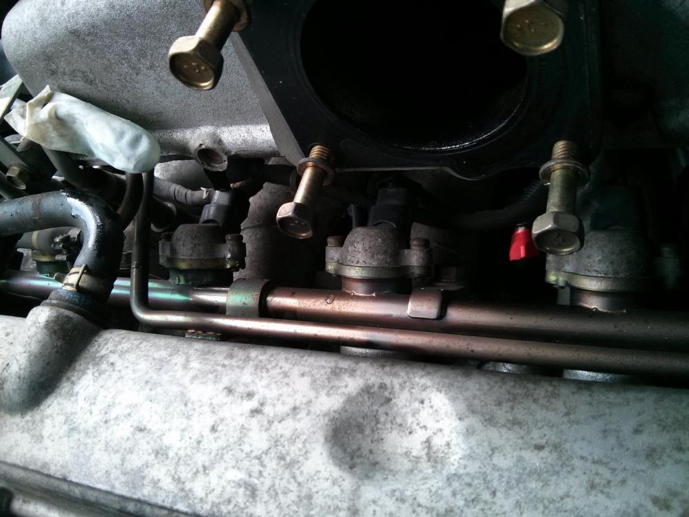

- Die Rail von den Einspritzdüsen hat eine Verfärbung bei den vorderen Beiden. Kann jetzt aber nicht einschätzen, ob das ab Werk so ist und ich mir unnötig Gedanken mache. Hat mich nur irritiert.

Zitat von marceltme Beitrag anzeigenJa auch die 1 fehlende Schraube kann es sein, bei mir war es zumindest so. Mach die Schraube da rein und dann wirst du sehen ob das Geräusch weg ist.
Kann ich so unterschreiben bei meinem 300Zx haben damals auch gerade mal eine Schraube auf jeder Seite gefehlt und es gab schon dieses unschöne Traktor "puffen"
