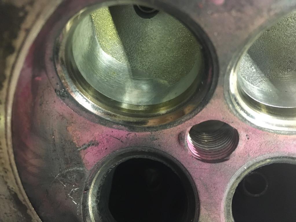

              Aber nochmal eine Frage an die Profis bzw alle die mal einen RB26 zerlegt haben :-)
              Auf allen Bildern im Internet sehen die Ventilsitze immer normal silber/grau aus. Meine sehen eher gold aus, wie die Beryllium Sitze die es von diversen Herstellern gibt:
Größe: 86,7 KB
              Ist das OEM schon so oder hat da schon mal jemand dran rum gebastelt?
              Zuletzt geändert von GT-R David; 23.11.2016, 19:41.
              • #52
                Hi
                das ist OEM.
                Meik
                • #53

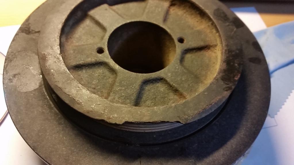

                              Ich hänge hier mal noch eine Frage mit dran.
                              Kann ich die Riemenscheibe noch verwenden?
Größe: 65,9 KB
                              Der Gummi ist jetzt nicht extrem rissig. Hat wie hier im Bild aber eine leichte oberflächliche Rissbildung.

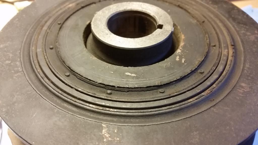

                              Die andere Seite wurde leider auch ziemlich mitgenommen. Das könnte man aber gleichmäßig abdrehen und dann zusammen mit der KW feinwuchten lassen. Denke das wird kein großes Problem sein, da das bestimmt sowieso gewuchtet werden muss.

                              Hab leider keinen Vergleich wie andere Riemenscheiben nach 25 Jahren aussehen.
                              "Tuning Riemenscheiben" möchte ich nicht verwenden.
                              Entweder die weiter verwenden, wenn das geht, oder OEM neu. Wenn man die 450€ vermeiden kann wäre es mir aber recht.
                              Bin auf Expertenmeinungen gespannt.
                              Zuletzt geändert von GT-R David; 13.01.2017, 13:40.
                              • #60
                                Ich weiss zwar nicht, ob meine Meinung als Expertenmeinung gesehen wird, aber ich helfe trotzdem immer gerne, wenn es mir moeglich ist.
                                Diese Riemenscheibe wuerde ich nicht wiederverwenden. Schon allein aus folgendem Grund nicht. Mag sein, dass sie montiert und zusammen mit Gesamtsystem feingewuchtet wird. Aber, so vergammelt wie die ist, nuetzt das im Zweifel auch nicht viel, da zu erwarten ist, dass im Laufe der Zeit der Verfall voranschreiten wird und sich als Folge dessen weitere "Brocken" loesen werden. Das haette spaetestens mittelfristig zur Folge, die Scheibe (wieder) unrund bzw. nicht ideal laeuft.
                                Und so wie ich dich anhand deiner Posts und Kommentare einschaetze, bist du jemand, der die Dinge grundsaetzlich lieber ordentlich macht und ein "ideales Ergebnis" anstrebt. Auch wenn das im Einzelfall mit Mehrkosten verbunden sein kann.
                                Ich wuensche dir viel Erfolg beim Wiederaufbau. Und dass moeglichst wenig weitere Ueberraschungen und Zusatzkosten auf dich zukommen.
