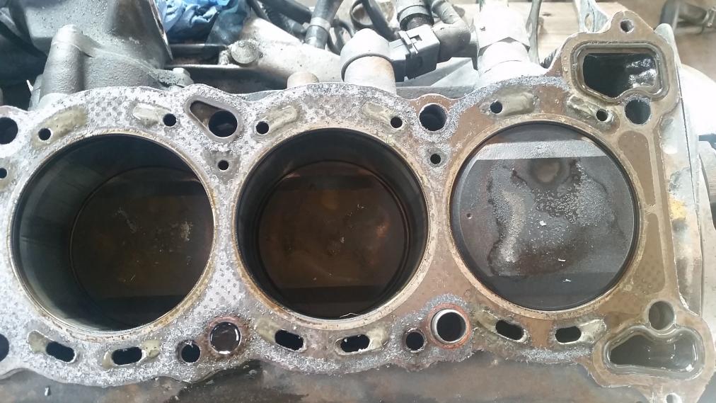

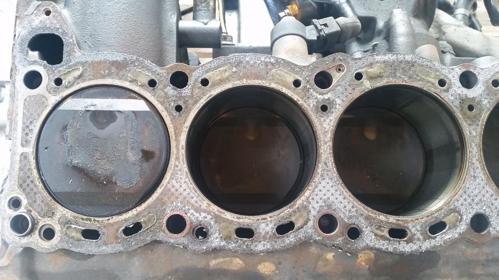

            So, zurück aus dem Urlaub
            Kopf runter genommen.
            Das einzige was bisher noch gut aussieht am Motor ist die Kopfdichtung

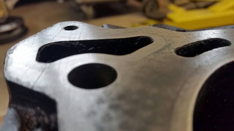

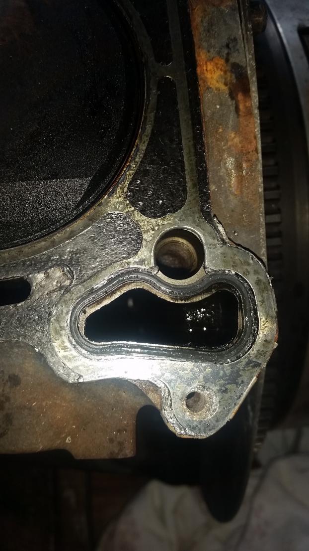

            Das einzige was etwas komisch aussieht ist diese Ecke:
Größe: 100,1 KB
            Sollte aber nichts mit Öl/Wasser austauscht zu tun haben können. Muss mir das morgen nochmal genau ansehen, da der Motor ja nicht hier steht, aber ist ja nur zwischen Kanal und Bohrung für die Kopfschraube.

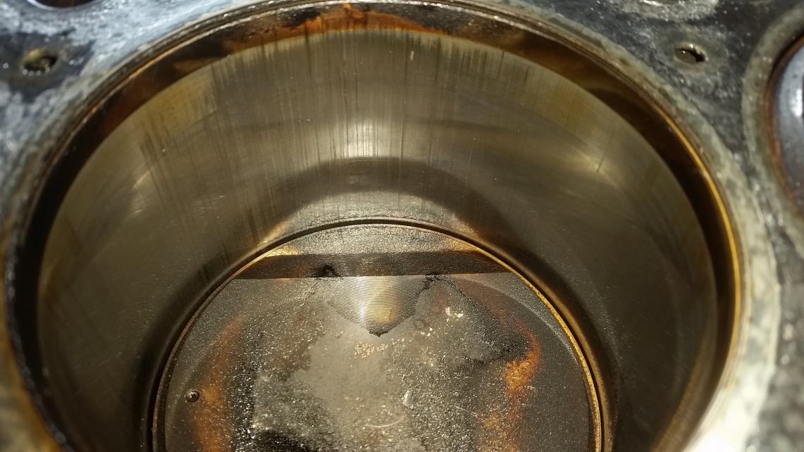

            Leider sehen alle Zylinder auch nicht mehr wirklich gut aus. Fühlbare Riefen und interessanterweise hat er auch schon 86,5mm Bohrung.

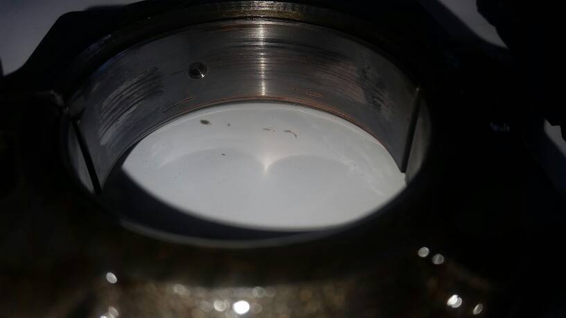

                Ich werf hier aber mal paar Bilder vom Motor rein da wir den gerade zerlegen. Wundert mich das der noch so gut lief bis zum Ende.

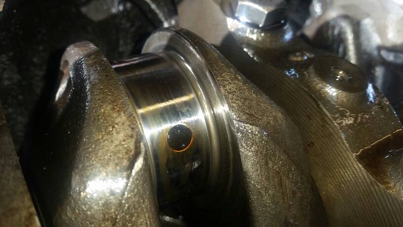

                Es sind die Öl Kanäle in der KW zum teil total mit Schmodder verstopft. Lagerschalen haben schon gut gelitten und überall ist eine Mischung aus Ölmatsch mit Metallabrieb drinnen.
                Erklärt evtl auch warum ich sehr hohen Öldruck hatte (erst gesehen nachdem ich die neue Öldruckanzeige eingebaut habe, 6bar über 4000rpm)

                • #38
                  das war wohl kurz vor knapp,
                  lange hätte der wohl nicht mehr gemacht. Gut erkennen kann man es nicht, aber die Lagerschale wird wohl schon auf die Notlauffläche runter sein. Generell alles eben etwas in die Jahre gekommen, aber jetzt würde es sich wenigstens anbieten alles zu machen und so mal wieder einen Grundzustand herzustellen.
                    Da fehlt doch aber trotzdem eine ganze der Ecke der Kopfdichtung?
                    Die sollte dann ggf. im Ölfilter bzw. in der Ölwanne wieder auftauchen oder?
                    Wie viele KM bist du den Motor denn gefahren bzw. wieviel Gesamtkilometer hat der Motor?

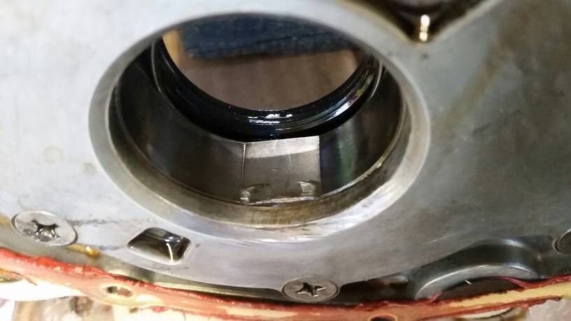

                      Wo das Stück der Kopfdichtung ist weis ich nicht. Irgendwo im Schlamm versunken bestimmt... Morgen mal die Ölpumpe aufschrauben und schauen wie die innerlich aussieht.

                      • #41
                        Bevor ihr euch jetzt auf die Suche nach dem Stück der Kopfdichtung begebt, lässt es sein, das ist normal. Putze die Dichtung mal ab und schaue dir die "Bruchstellen" an. Die sind abgerundet, somit nicht gebrochen.
                        Habe das selbe mit dem Leo durchbesprochen als er seinen Motor aufmachte und dort war es genau gleich mit der OEM Dichtung. Hab mir auch gedacht, es ist da was gebrochen, aber da die Ecken abgerundet waren, kann dies nur vom Werk aus so sein.
                        Für die Erkennung der Risse im Kopf muss der Block oben ganz sauber sein, damit du es siehst. Kann sein, dass der Steg zwischen Befestigungsbolzen und Wasserkanal gebrochen ist.
                        LG
                        RoB

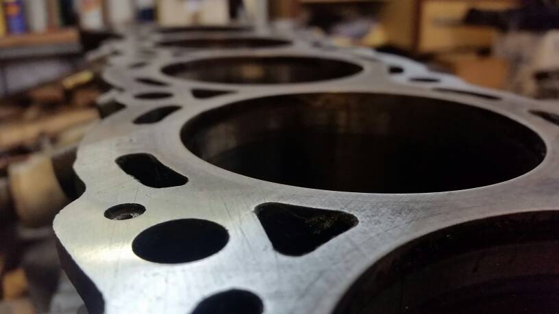

Größe: 27,2 KB
Größe: 29,2 KB
                          Möchte gerne mal wissen wer den "geplant" hat
                          Hab nun erstmal so ein spezielles Rissprüfspray bestellt.
                          Wenn das nix hilft wirds halt professionell überprüft.

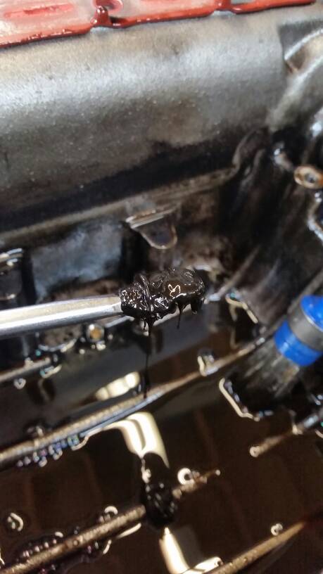

                            Gerade über eine Stunde lang Ölschlamm aus der Wanne gekratzt. Eine etwa 5mm dicke Schicht, die sich kaum hat rauskratzen lassen.
Größe: 41,7 KB
                            Hatte das schon mal jemand oder hat eine Vermutung warum das so extrem ist? Das ist auch die "Masse" welche in den Ölbohrungen der Kurbelwelle hängt.
                            • #44
                              Mich erinnert die Masse an "überaltertes" Öl, sprich Öl was viel zu lange im Kreislauf war ohne gewechselt zu werden. Kannst ja mal bei youtube suchen, das ist beim ablassen im heißen Zustand wie Lakritze.
                              Ich habe es jedoch bisher nur im Internet gesehen, persöhnlich ist mir ein überaltertes Öl noch nie (zum Glück) unter die Augen gekommen.
                              • #45
                                Was mir noch eingefallen ist was es sein könnte, eventuell hat mal irgend ein Volltrottel so eine Art Ölverlust-Stop eingefüllt oder sowas in die Richtung.
                                Muss ja dann schon ewig drin sein, denn bei mir hat er seit 4 Jahren jährlich (alle 3tkm) frisches Öl bekommen.
                                Oder er hat nie einen Ölwechsel bekommen in Japan...
