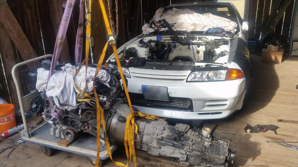

                    So, Ergebnis des heutigen Tages:
Größe: 98,9 KB
                    Jetzt hab ich erstmal richtig die Schnauze voll für heute. War gebadet in Schweiß, Kühlwasser und Öl (aus den Wasserleitungen )
                    Mal gucken ob wir die nächsten Tage schon weiter kommen und sehen an was es genau liegt. Eilt mir jetzt aber nicht. Wird diese Saison eh nix mehr vermutlich...
                      respekt den da so rauszuholen!!!
                      Gesendet von meinem SM-G935F mit Tapatalk
                        Vor allem wird auch nicht ewig 'rumgezaudert sondern direkt losgelegt, Daumen hoch :)
                          Also wenn du/ihr so weitermacht, wie bisher, dann fährst du diese Saison noch. Go for it! ;)
                            Gleich den ganzen Motor raus.....sportlich ;). Aber glaub ihr zwei kriegt den schon wieder bald zum Laufen. Hättet ihr was gesagt wär ich mal "kurz" rumgekommen :).
