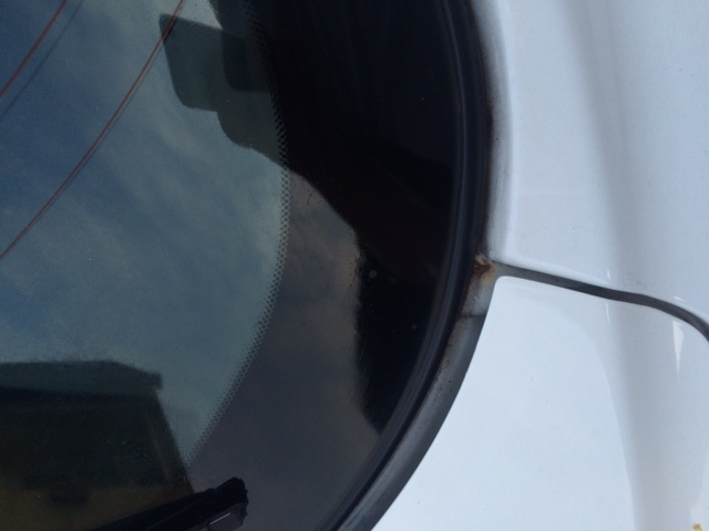

    • Hey Leute bin neu hier und wollte mir einen Skyline R34 GTT zulegen. Nun habe ich einen gefunden wobei ich mir momentan noch nicht so sicher bin. Hier habt Ihr den Link zum Fahrzeug :
      Ich habe mit dem Besitzer bereits telefoniert und wollte eventuell dieses Wochenende hinfahren um mir den Skyline mal anzuschauen.
      Etwas bereitet mir jedoch etwas Kopfschmerzen und zwar das der Besitzer mir mitgeteilt hat das der Wagen hinten an der Heckscheibe leichten Rostbefall aufzuweisen hat (wie auf den Bildern zu sehen) und da ich leider gar keine Ahnung habe, weiß ich nicht wie teuer das werden kann und ob der Rost nicht weiter vordringt und das sozusagen irgendwann der schleichende Tod für den Sky wird (was ich natürlich nicht will).
      Hat jemand schon mal von diesem Problem gehört ist diese Stelle dafür bekannt zu rosten? ist das schnell behoben?

      • Ist ne besch... Stelle. Hat meiner auch gehabt. Hilft nur Scheibe raus und bekämpfen. Vielleicht hast Du Glück und es ist noch nicht so weit wie es bei mir gewesen ist. Er soll Dir mal ein Bild mit geöffneter Kofferraumklappe von dem Bereich machen.
        Ich hab Scheibe raus gemacht und die Stelle gut abgeschliffen und mit Rostumwandler bearbeitet. Wenn die Heckscheibe draussen ist bekommt man das gut in den Griff...

            das klingt schonmal gar nicht gut ich habe echt keine Lust drauf. Ich kann den ganzen kram selber nicht und müsste jemanden beauftragen wie teuer kann sowas werden schätzungsweise ?
