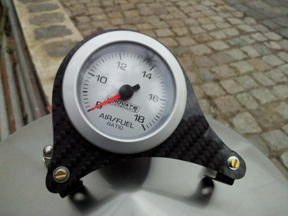

          heute war erstmal was anderes dran. hab mir mit dem dremel aus einer carbonplatte eine anzeigenhalterung für die breitbandlambdaanzeige ausgedremelt. hab die muttern mit heißkleber an der lenkradabdeckung festgeklebt, damit ich die halterung lösen kann, ohne die abdeckung abzunehmen.
          hab das auto mal angelassen, damit die servo läuft und ich sehen kann, ob das lenkrad an der anzeige vorbei geht.
          beim anlassen hat er rumgezickt und lief irgendwie nicht auf allen pötten. beim zweiten startversuch hat er auch erst rumgezickt, hat sich dann aber gefangen. ich hoffe das war nur ne einmalige sache :/

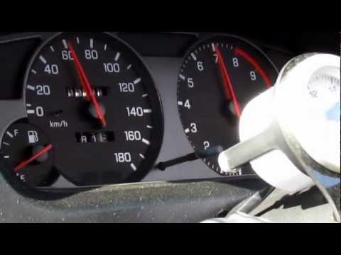

                            anbei noch ein tachovideo vom letzten jahr:
