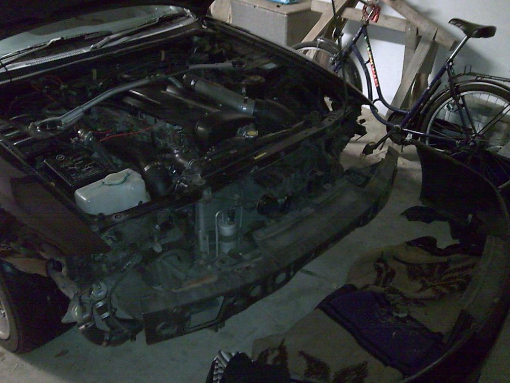

    hab heut erstmal die frontlippe abgebaut. dort sind auf beiden seiten die stege bei den einlässen gebrochen... mal sehen was der lacker sagt. des weiteren hab ich die LMM ausgebaut weil die ziemlich dreckig sind. kann man die irgendwie mit druckluft reinigen oder is der sensor zu empfindlich dafür?
      Die Schürze ist doch mit 2 schrauben pro Seite fest.
      Der Winkel der den Scheinwerfer hält hat auch 2 schrauben pro Seite. Zumindest hab ich das so bei mir erst gestern wieder zusammengebaut :)
      Wenn die Schürze ab ist sieht man das ganz leicht. Die ist wiederrum an 2 Klipsen (je. Mittig unter dem Scheinwerfer fest, muss man aushebeln) wenn einmal auseinander ganz easy ;)
      Gruß Kevin
        Luftmassemesser nicht mit Druckluft reinigen am besten geht Bremsenreiniger Gefahrenklasse 1
          so, hab die front nach einem k(r)ampf mit den radhausschalen ab und die scheinwerfer raus.
            Sehr schön! Was hat denn nicht funktioniert? Eigentlich gehen die Schalen ganz einfach raus.
              hab das ganze bei montierten rädern gemacht. hab erst die schraube an dem mittleren unterfahrschutz übersehen und dann weiter versucht die hinten irgendwie zum dämpfer hin wegzudrehen... als ich die erste raus hatte, dachte ich mir auch: war doch einfach ^^
              bei mir waren aber noch 2 schrauben bei der kennzeichenhalterung (also nich die von der halterung, sondern nochmal extra 2).

                  so, gestern und heute war wieder schraubertag :)

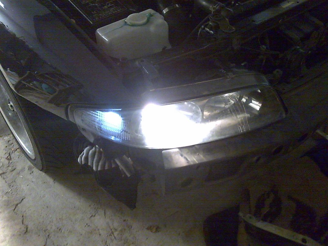

                  hab ne neue batterie gekauft und eingebaut. die kabel der Batterie haben grad so gereicht, von der länge her. standlicht LEDs sind jetzt auch in den scheinwerfern. die scheinwerfer sind aber leider noch nich neu abgedichtet. des weitern hab ich das problem mit der kofferraumklappe behoben. es war nur der hebel hinten am schloss schuld, wieso der vom fahrersitz aus nich auf ging. hebel umgelegt und es geht wieder :D. die scheibe auf der fahrerseite klappert auch nichmehr beim hoch- und runterfahren. hab die schrauben, welche die scheibe mit dem hebegestell verbinden, wieder festgezogen.
                  die unterdruckschläuche, welche die schubumluftventile ansteuern werd ich noch tauschen. ich nehm an, dass die undicht sind. hab in einen der schläuche die druckluftpistole rangehalten und nen bissl reingepustet und den anderen zugehalten und hatte keinen druck drauf. ka ob das so sein muss, oder ob die tatsächlich undicht sind.
                  muss man die fensterheber eigentlich anlernen, zwecks endpunkten? das auto war jetzt 5 wochen ohne batterie... ka ob da vielleicht einstellungen weg sind.
