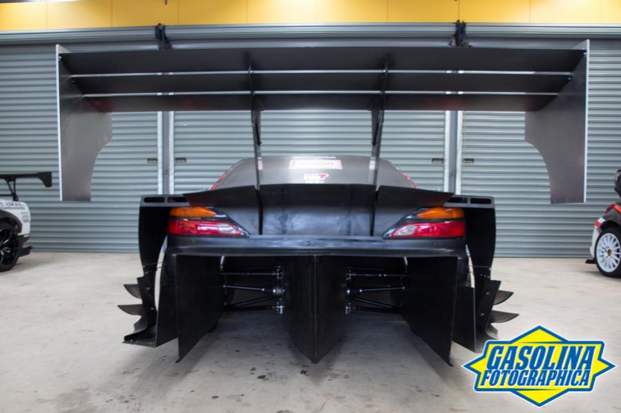

  • Das ist wirklich schwer zu sagen, ich hatte vor 2 jahren mit vollem Tank und mir drin glaube ich 1480KG seit dem sollte ich eigentlich auch ordentlich was abgespeckt haben.
    Der Flügel ist leider etwas schwerer als vorher allerdings auch deutlich stabiler und das halte ich in dem Fall für wichtiger, die radkästen sind leider auch etwas zu massiv geworden aber das bringt mir mehr als das es mich kostet. Seitenscheiben sind noch eine Lage Carbon und das Amaturenbrett Hat noch 1,5KG.
    Die Karren wiegen halt leider so viel wie ein durchschnittlicher Mond und der RB30 ist da auch nicht besonders hilfreich. Die meisten Sachen die ich aus carbon gebaut habe waren tatsächlich auch nicht mit primärem Fokus auf weniger Gewicht sondern eher aerodynamischer Natur. Ich habe nicht einfach das was ich hatte kopiert sondern halt immer neue Teile gebaut, außer den Scheiben, das wollte ich schon ewig machen und das hat den Vorteil, das ich den Innenraum besser entlüften kann. Das ging natürlich auch mit den Macrolon Scheiben, hat mir aber einfach nicht so gefallen, weil die auch einfach nur flach waren. Die carbon Scheiben sind genaue Kopien der originalen und auch leichter als das Macrolon.

      • Die Jagt nach den letzten Kilos ist wirklich langwierig und wird ab nem gewissen Punkt extrem teuer.
        Ich werd bei mir auch vorerst das OEM Armaturenbrett behalten, das das ohne Airbag usw relativ leicht ist.
        Gleiches gilt für die Heizung/ Lüftungsgebläse. Das ist nur einige hunder Gramm schwerer als ein Motossportgebläse.
        Sobald mein Motor verbaut ist und ich alles beisammen habe will ich unbedingt auf ne Waage. Ich bin schon sehr gespannt ob sich der Stress gelohnt hat :-)

                  • Türen sind nicht aus GFK aber da steht eh nur noch dei Außenhaut. Wir hatten GFK Türen bei Ralf, die waren aber leider nicht so geil. Wenn ich mal viel Muße hab werd ich wohl mal Carbon Türen machen, aber da werden sicher noch ein paar Tage ins Land gehen. Reserveradmulde ist raus, Hutablage fehlt, außen das offensichtliche weg und vorne stehen nur noch Dome und die Längsträger. Ich darf auch nicht zu viel weg schneiden, einmal wegen dem Reglement, und der Flügel bringt halt auch nix, wenn er nur die Karosse verbiegt.
                    Arg viel Gewicht kann ich auf "billigem" Weg wohl echt nicht mehr holen und da hab ich aktuell weder das Budget für noch wirklich viel Lust drauf.
                    Die Inspiration ist auf jeden Fall Suzuki Under, und Aerodynamisch kann ich auf jeden Fall noch einiges Holen, der Unterboden ist ja auch noch weitestgehend offen. Wenn ich da mal wirklich noch Bock drauf hab viel Kohle rein zu hauen, dann mach ich sowas wie auf dem Bild. Das ist allerdings nicht die No Brain Aerodynamik, die ich so machen, da brauche ich den schon ordentliche CFD Skills, aber die hab ich ja bald^^. No brain ist es ja auch nicht wirklich, ich hab mich da schon in sehr viel eingelesen, aber das was ich da mache sind weitestgehend modifikationen, die halt einfach funktionieren, Platz für Verbesserungen ist natürlich immer.
                    Mit den Events dieses Jahr wird es etwas schwer, hab mir ein neues Turbosetup bestellt und das ist erst im Mai bei mir, aber Reisbrennen und das GTAM Event in Hockenheim will ich auf jeden Fall mitnehmen. Der Mist mit dem fahren ist halt immer, das ich genauso gerne bastel wie fahre, wenn ich halt im Winter schon mega Budget raus haue, kann ich nicht so viel fahren und ich setz mich jedes Jahr wieder in ein fremdes Auto, das sich ganz anders verhält als vorher und ich bin halt auch kein Profi, der das einfach so kann. Ein Teufelskreis sag ich euch

                      • Ich hab echt lang hin und her überlegt, es wird ein Borg Warner EFR 8374 mit FutureFab Krümmer, leider nich 100%ig das Setup das ich wollte, aber auf keinen Fall schlecht. Der traum wäre halt ein Low Mount Krümmer gewesen, aber man kann ja nicht alles haben.
                        Ich hab das ja schon oft gesagt, ich versuch echt das öfter zu machen, aber das was ich da baue ist halt immer viel testen und da sieht das zeug wirklich desaströs aus, das sollte man manchmal echt keinem zeigen :)

                            Da du ja gerne die Flex in die Hand nimmst, könntest du das Dach noch durch ne CFK Platte ersetzten. Durch die Zelle verlierst du da auch nicht wirklich an Steifigkeit.
                            Fährst du eigentlich noch OEM Achsen + Aftermarket Lenker oder hast du dir da auch schon was anderes gebaut?
                            • Das Dach will ich ehrlich gesagt nicht anfassen weil ich nur einen Schraubkäfig mit Domanbindung drinnen hab. Im allgemeinen will ich noch nicht unbedingt strukturelle Teile aus Carbon bauen, zumindest noch nicht.
                              Achsen sind original mit Hardrace Armen, alles einfach, stabil und voll einstellbar, das bleibt erstmal so wie es ist.
