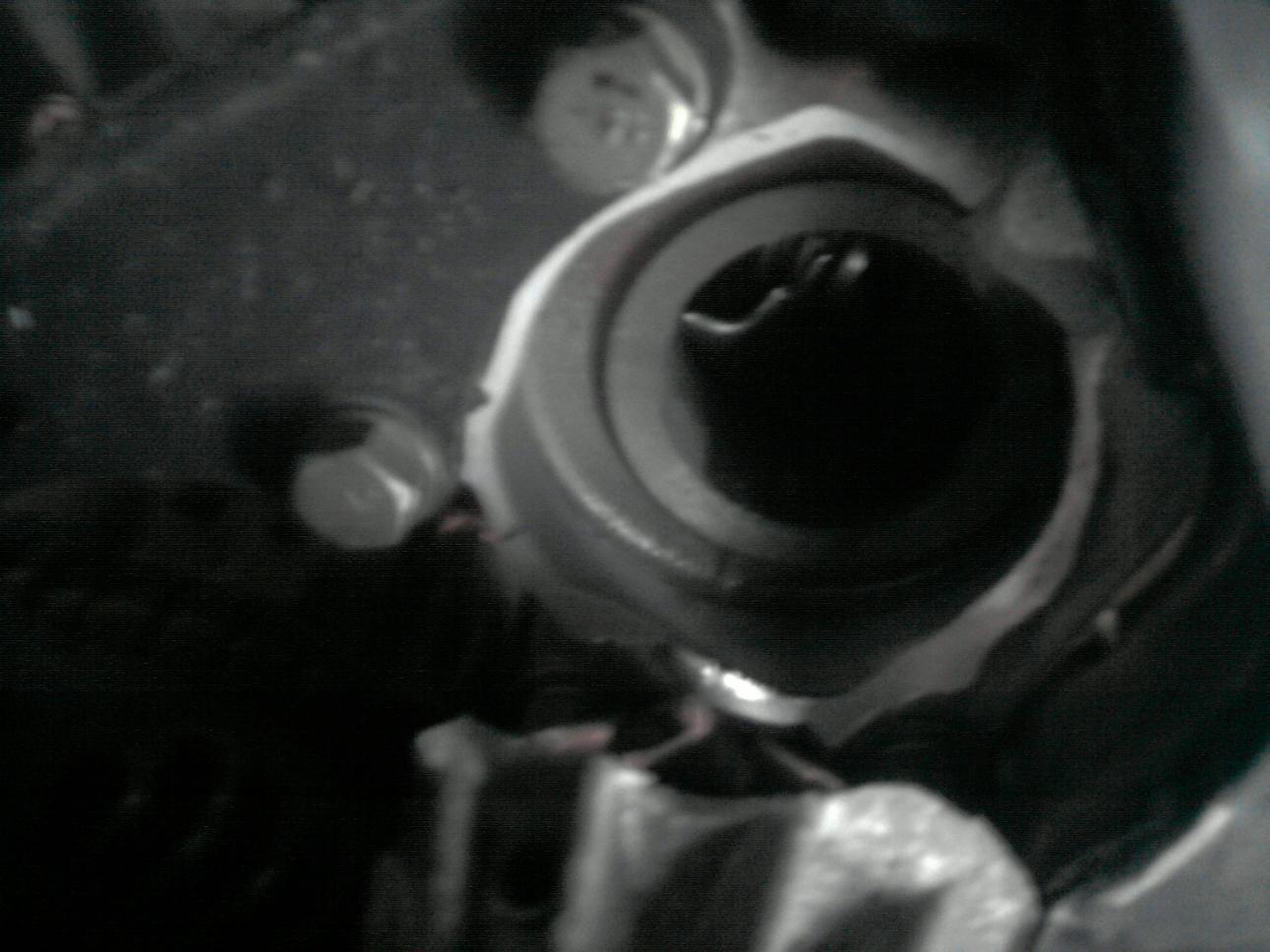

      Und schon wieder ist der Wagen kaputt :-(
      Gestern recht schwungvoll um eine Kurve gekommen, auf einmal macht es einen sehr lauten schlag. Dann direkt im Tacho das Batterie Symbol angegangen und 2-3 sek später kam Rauch aus der Motorhaube, natürlich gleich den Motor ausgeschaltet und an den Straßenrand gefahren.
      Beim betrachten des Schadens komplett schockiert wie das passieren kann, die Wasserpumpe hat ein rießen Loch da wo die Riehmenscheibe montiert ist und der Visco steckt im Wasserkühler. Glücklicherweiße hat es auch nur den Riehmen von Wasserpumpe und Lichtmaschiene zerfetzt, die anderen sind soweit noch "heile".
      Jemand ne Idee ob das noch en größeren Schaden im Motor angerichtet haben kann oder ob das eventuel echt nur die Wasserpumpe und der Kühler sind die jetzt defekt sind?

        ne, da dürfte nix passiert sein, aber du solltest vllt das komplette kühlsystem im block gut durchspülen, wenn die pumpe noch bruchstücke vom gehause mit geschaufelt hat bevor sie komplett auseinadner geflogen ist, könnte das problematisch werden.
        hattest du die pumpe schonmal neu gemacht? wenn ja, welcher hersteller?

          Liest man häufiger das es die Pumpe zerreißt. Sollte normalerweise kein größerer Schaden sein.
          System durchspühlen, neue Wasserpume. neuen Kühler (wennst einen brauchst sag bescheid ich hab noch einen hier :-) ) und evtl. überlegen, auf E-Lüfter zu wechseln.

            Pumpe ist die Originale Nissan, aber hat wohl auch viele Jahre aufem Buckel wenn nicht gar 18 schon.... war für übernächsten Monat geplant, naja jetzt wohl doch schon früher^^
            Ich mache gleich mal ein paar Bilder das ihr das Masakar sehen könnt^^

                Hier mal 2 Bilder vom Unheil....

                  jo, sieht nach materialermüdung aus, oder der riemen war zu fest gespannt...
