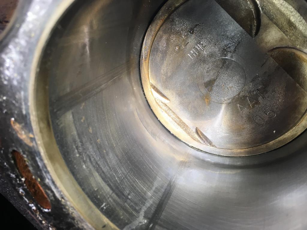

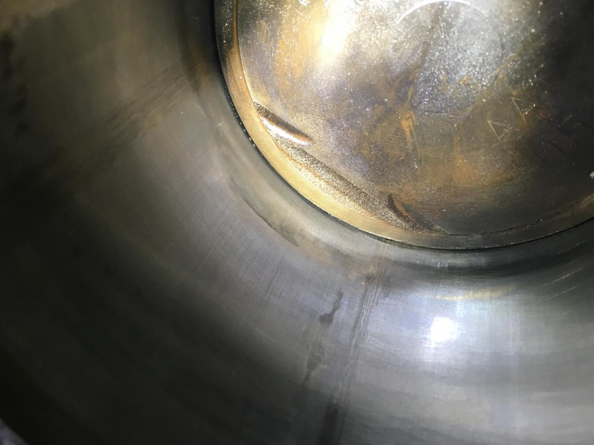

          Ao so sieht die Zylinderlaufbahn von Zyl. 5 aus. Da war auch die Dichtung undicht
Ansichten: 3
Größe: 95,6 KB
          Möglicher Weise Kolbenring gebrochen ?

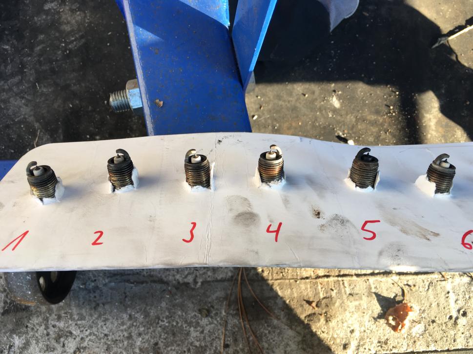

                    Wie alt waren deine Zündkerzen? Bitte von allen in einer Reihe ein Foto!

                    Wenn es ein Kolbenringschaden ist sieht es meist schlimmer aus!
                    Kopfdichtung wäre evtl möglich.
                    Nachdem es an mehreren Seiten ist wäre es auch möglich das der Zylinder zu heiss geworden ist und sich der Kolben zu sehr ausgedehnt hat.
                    Gibt zich Optionen. Bild vom ausgebauten Kolben gibt mehr Klarheit.

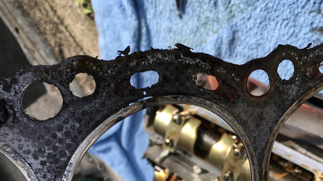

                      Angehalten, Haube auf und alles voller Wasser. Den Wagen nach Hause geschafft, Kopf abgebaut und das ist das Resultat

                      Beim Abbau des Kopfes habe ich festgestellt, dass ALLE Zündkerzen nur mit der Hand gegengedreht worden waren ( nicht angezogen) und 4 von sechs Zündspulen waren ebenfalls locker ( vielleicht auch auf Grund dessen Kontaktprobleme und deshalb die Aussetzer????). Unter der Zündspulenabdeckung lag dann auch noch eine Schraube, wo ich bis heute nicht weiß wo die her kommt. Da ich aber vorher alle Kerzen draußen hatte weil ich den Zahnriemen gewechselt hatte WEIß ich das alle fest waren und dort keine Schraube lag. Also eindeutig schlampige arbeit.
                      Die Kerzen sahen dann alle so aus
                      Kerze 5 ist auch da wo die Kopfdichtung durchgebrannt ist

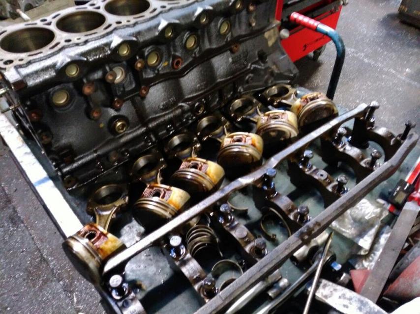

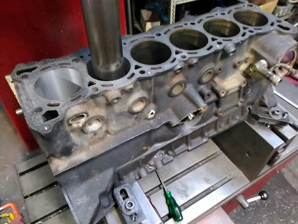

                      Den Block hatte ich in der Zwischenzeit beim Motorinstandsetzer abgegeben. Dieser sollte dort Aufgebohrt,gehohnt, geplant und KW und Pleule neu gelagert werden.
Größe: 99,1 KB

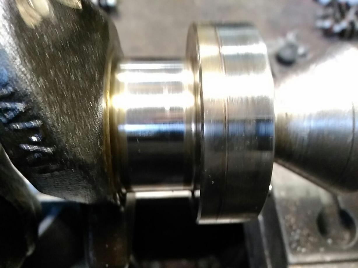

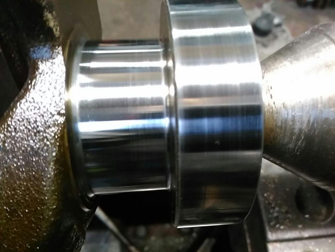

                      Kurbelwelle vor und nach dem Polieren
Größe: 82,9 KB
ID: 574754Klicke auf die Grafik für eine vergrößerte Ansicht

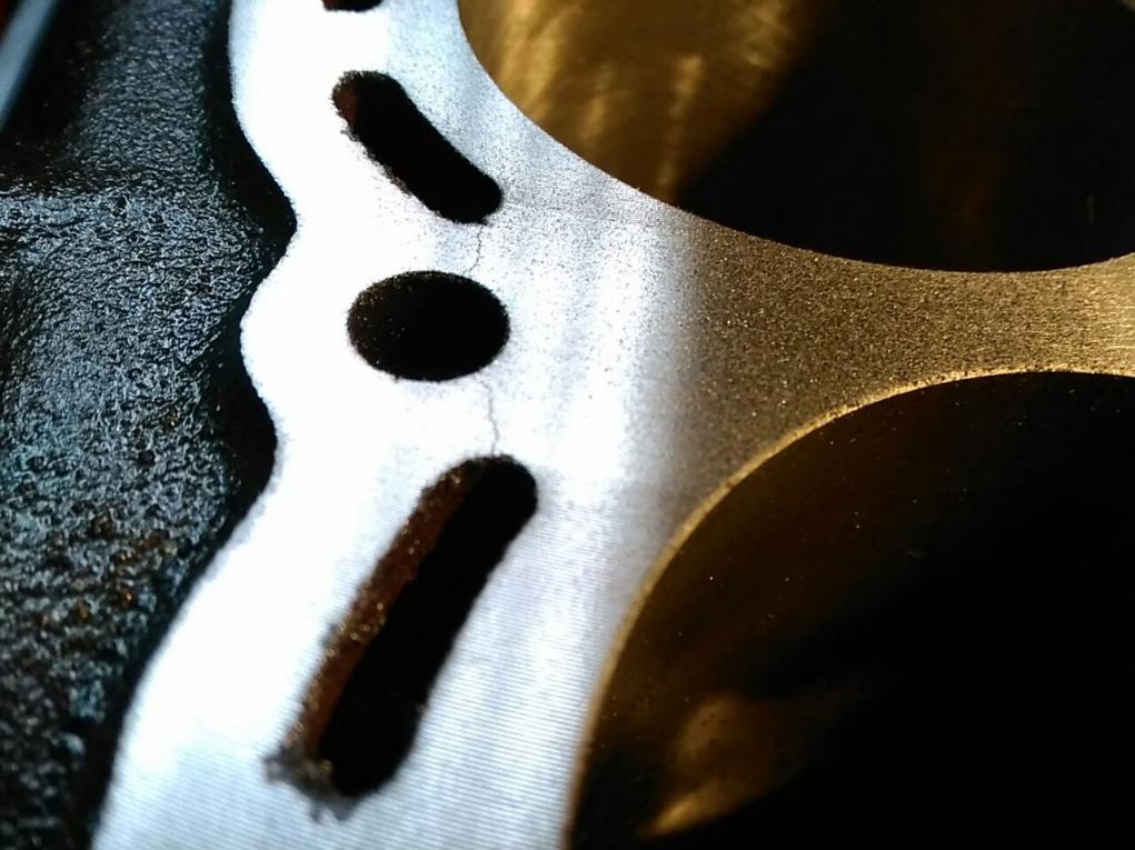

                      Riss vom Kühlkanal zur Zylinderkopfschraubenbohrung. Ist erst nach dem Planen sichtbar geworden.

                      Habe sogar bei mir in der nähe einen Block gefunden. Beschreibung : RB25DET NEO BLock mit innerein. Keine Riefen. Alles in Ordnung.

                      Mein Motorinstandsetzer meinte, dass es noch eine Möglichkeit gäbe den Block evtl zu retten. Schweißen kam nicht in Frage, da ein Spezialist für Motorschweißen sagte, dass dies in dem Fall nicht möglich sei.

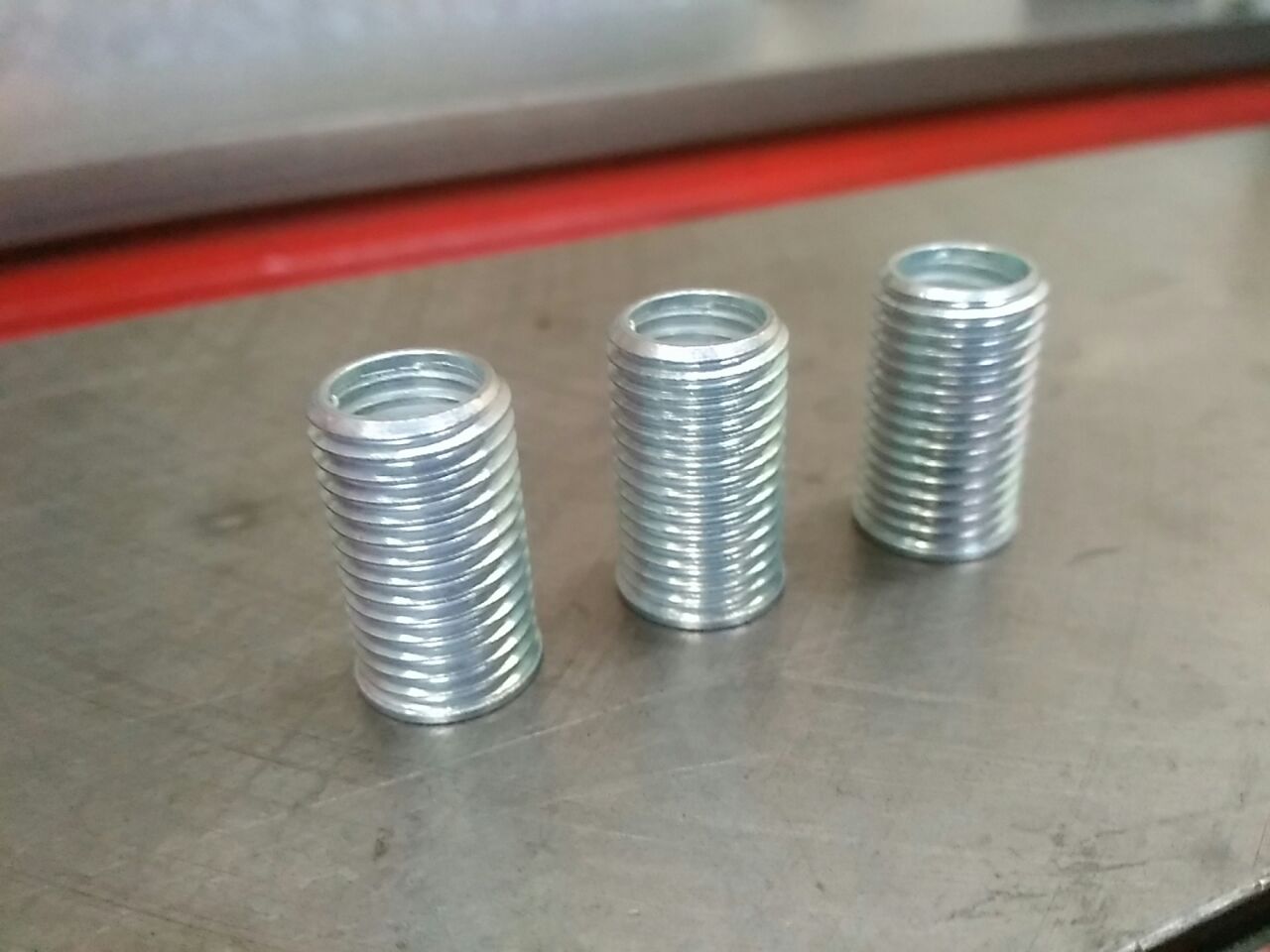

                      Nun sind wir dabei, Gewindehülsen in die Bohrung zu setzen.

                      Die Bohrung wird aufgebohrt und ein Gewinde hinein geschnitten. Die Hülse wird dann mit hochfestem Schraubenkleber eingesetzt um die Last der Schraube besser zu verteilen.
                      In wieweit das ganze klappt oder auch nicht werde ich dann noch berichten. Weiter sind wir bis her noch nicht....Leider ....

                            Wäre wirklich interessant wie es mit der Gewindehülse funktioniert. Immerhin verringert man die Wandstärke zum Kühlkanal beim aufbohren...
                            Die Stelle mit dem Riss ist aber offensichtlich nicht die Stelle wo auch die ZKD durch ist?

                                lso der Riss war zwischen dem 3. und 4. Zylinder. Die Dichtung hat es am 5. Zylinder erwischt. Allerdings steht der schaden nicht im Zusammenhand mit der Dichtung. Viel mehr sind es Spannungs- bzw. Hitzerisse die auftreten. Sind ja auch mehrere Blöcke wo die auftauchen. Denke mal die Dunkelziffer der Motoren die ebenfalls Risse dort haben ist hoch denn die fallen ja erst nach dem planen auf und somit merkt man diese ja nicht wenn man z.b. nur die Kopfdichtung wechselt .
                                Das mit der Hülse warte ich mal ab. Aber auf der anderen Seite verteilt die Hülse die Kraft gleichmäßiger auf die Bohrung. Denke das da die 1mm fehlende Wandstärke gut mit kompensiert wird
