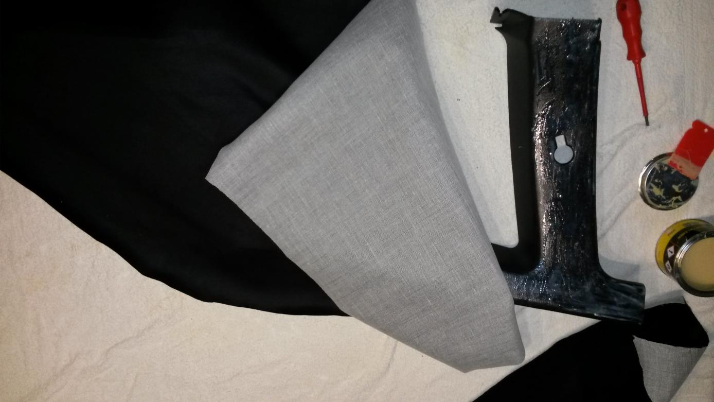

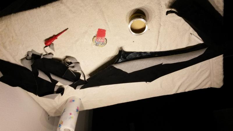

      So endlich geht's ein klein bisschen weiter. Der Stoff für meine Verkleidungsteile ist eingetroffen und habe schon die Verkleidungen der A Säulen sind schon fertig. Jetzt noch die hinteren. Das wird allerdings eine schwierige Sache, da die Verkeidungsteile sehr stark gewölbt sind sodass der Stoff wahrscheinlich nicht in eine, Stück bezogen werden kann
      Hier schon mal ein paar Bilder. Die vom fertigen Werk dauern noch ein wenig

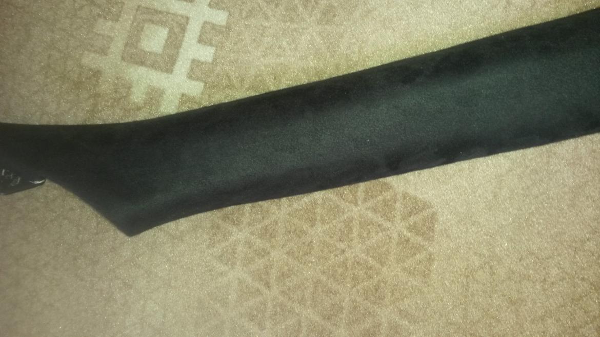

      Das ist der fertige untere Teil der Verkleidung

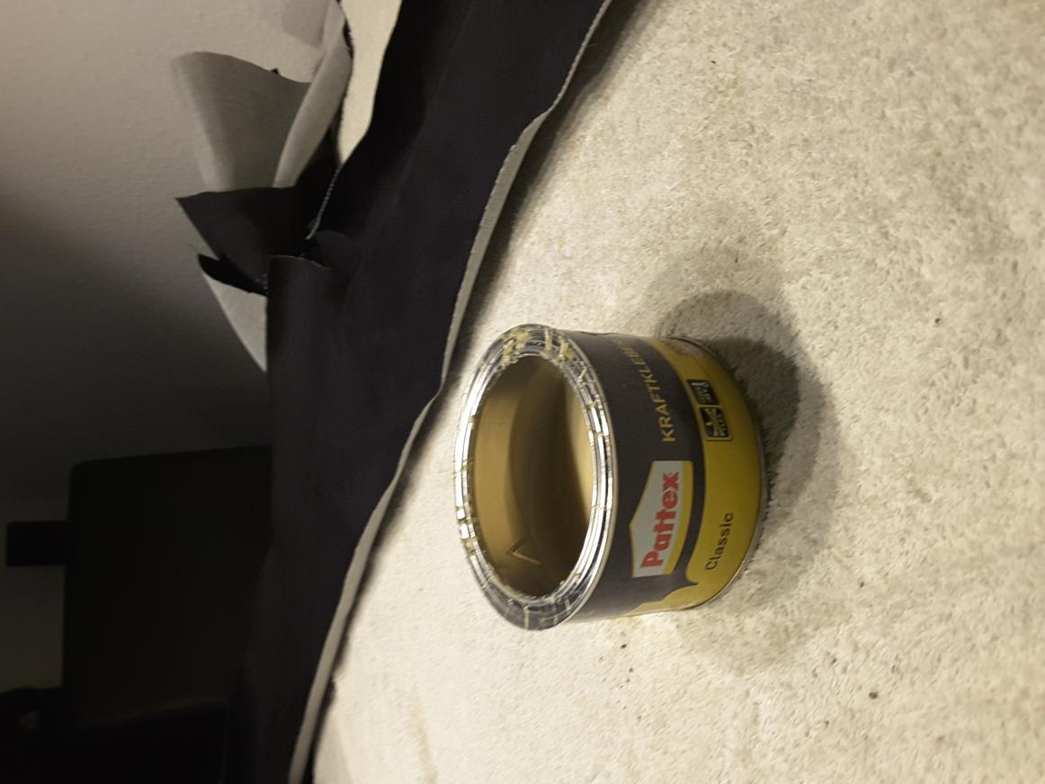

        Sieht auf den ersten Blick gut aus mit dem Stoff. Welchen Kleber hast du da verwendet?
        Bei dem Glasstopfen sollte doch so eine kleine Tube mit Kleber/Dichtmasse dabei sein. Zumindest war es bei einer Freundin so gewesen. Ansonsten geht sicherlich auch Sekundenkleber, Scheibenkleber und so Zeugs.
          Danke Nova hab von Patex den Classic Kleber zum streichen genommen. Ist total super damit. Drückt sich nicht durch den Stoff durch und klebt sehr gut. Nur das auftragen ist ne Sauerei

            Sieht top aus. Ist das Alcantara Imitat? Hab das ja als selbstklebend genommen, denn wie du selber sagst den Kleber aufzutragen ist ne Sauerei^^
            Wie du auch selber vermutest, wird es nicht ganz einfach den Stoff an der hinteren Verkleidung anzubringen. Ich habs nicht an einem Stück geschafft aber davon sieht man nix;)
            Die Idee mit deinem Namen find ich echt genital;) Coole Sache!
              Ja ist Alcantara Imitat. Habe es auch nicht in einem Stück hin bekommen. Das geht wahrscheinlich nur mit echtem Alcantara oder Leder weil man es dehnen und ziehen kann. Aber sehen tut man es bei mir auch nicht.
              War ja nur die hintere Verkleidung in der scharfen Ecke von unten.
              Selbstklebend ist auch eine gute Idee.

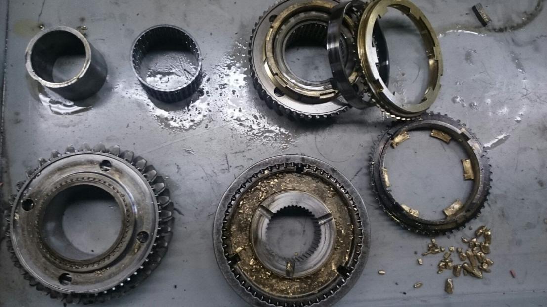

                Dann habe ich gerstern erfahren, dass ich am Samstag mittag endlich mein Getriebe abholen kann. Von der instandsetzung wurde mir auch ein paar Bilder zukommen lassen
                Hier die beschädigten Teile

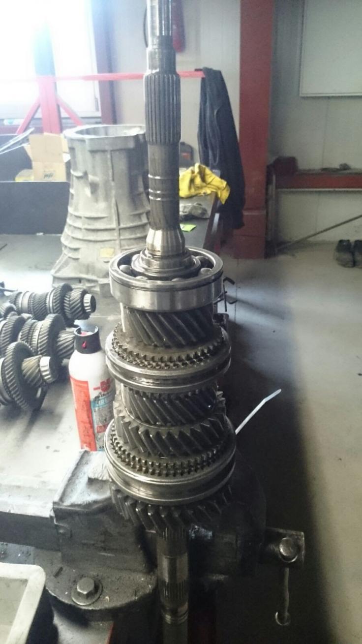

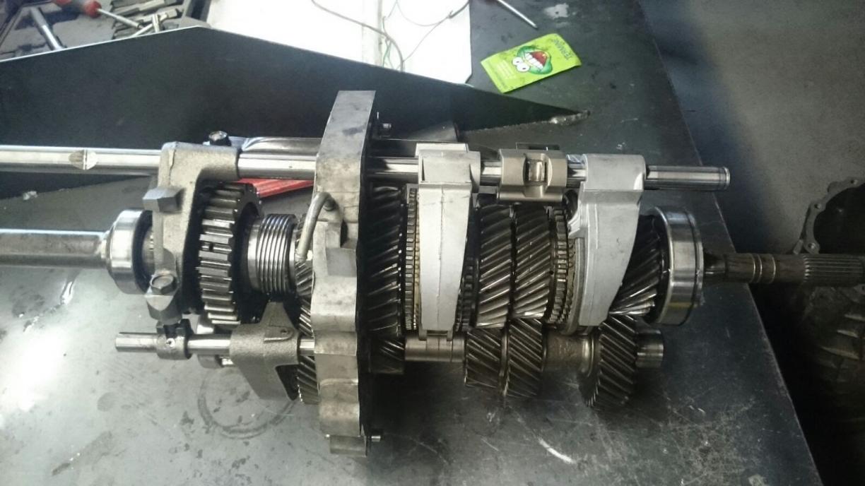

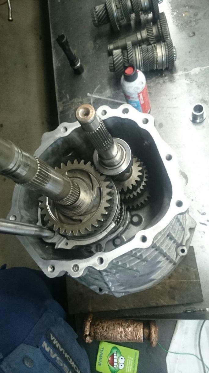

                Und dann das Getriebe beim zusammenbau
Größe: 93,4 KB

                So wenn ich das Getriebe am Samstag abhole kommt am Wochenende wenigstens keine Langeweile auf. Hoffe das der Sky dann bald wieder aus eigener Krafe fahren kann

                  Was genau war beim Getriebe denn zerbröselt?

                      Das Gangrad vom 1. Gang war auf der Welle festgefressen dadurch haben sich die Zähne abgerieben und der Synchronring ist dadurch auseinander gebrochen. Also war es quasi so als ob permanent der 1. Gang eingelegt war

                        Das ist ja ein schöner kleiner Haufen Brösel da^^

                          Das stimmt, und man achte auf die Zähne vom oberen Zahnrad

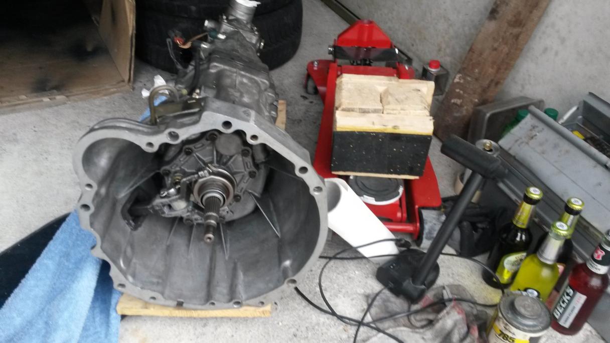

                            Konnte gestern mein Getriebe abholen.

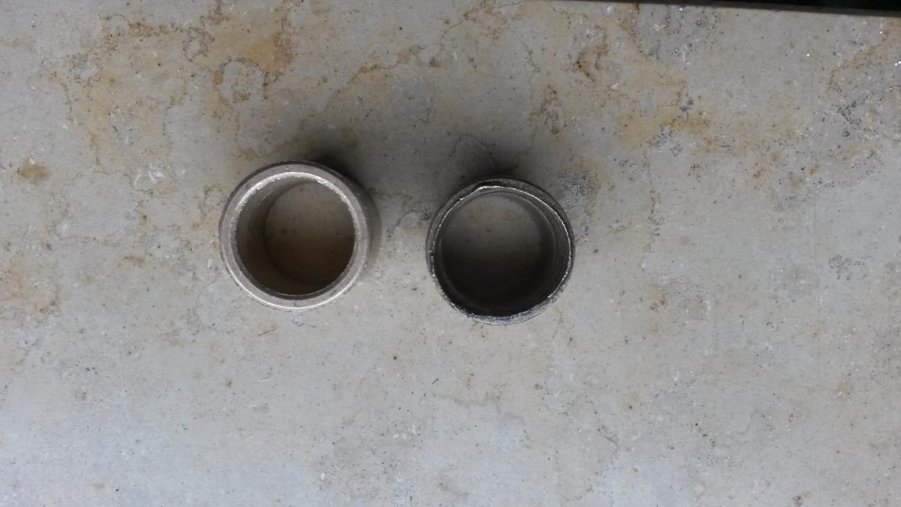

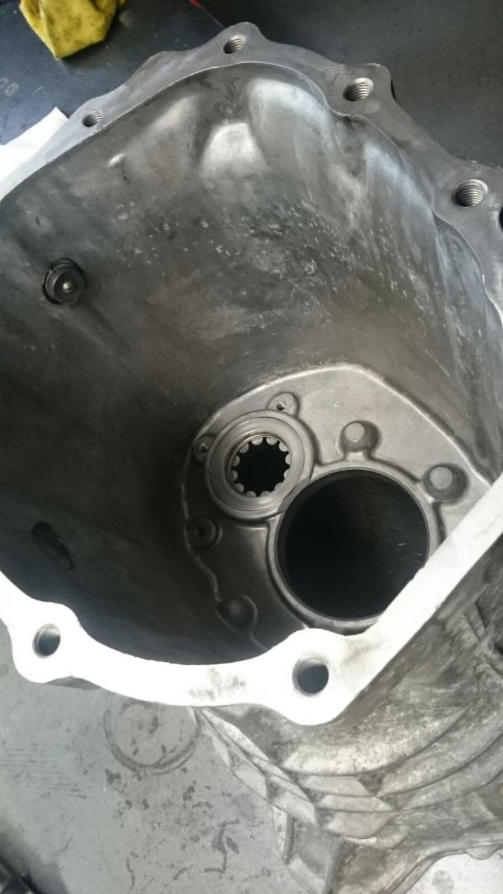

                            Natürlich habe ich erst gestern gesehen, dass die Führungsbuchse der Getriebewelle in der Kurbelwelle auch im Sack war. Zu meinem großen Glück konnte ich gestern spontan noch eine auftreiben sodass dem Zusammenbau nichts mehr im wege stand. Allerdings verzögerte sich der einbau gestern da ich die Buchse noch abholen fahren musste.

                            Hab es heute nacht auch betreits rein gehangen und gleich geht es weiter den rest machen.

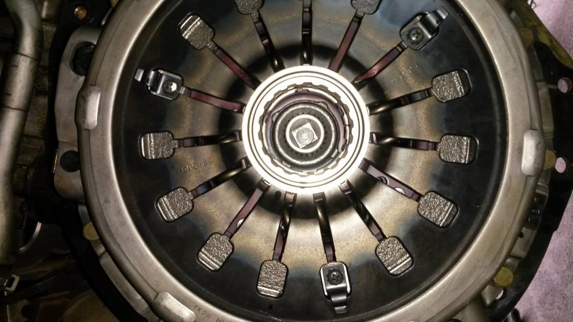

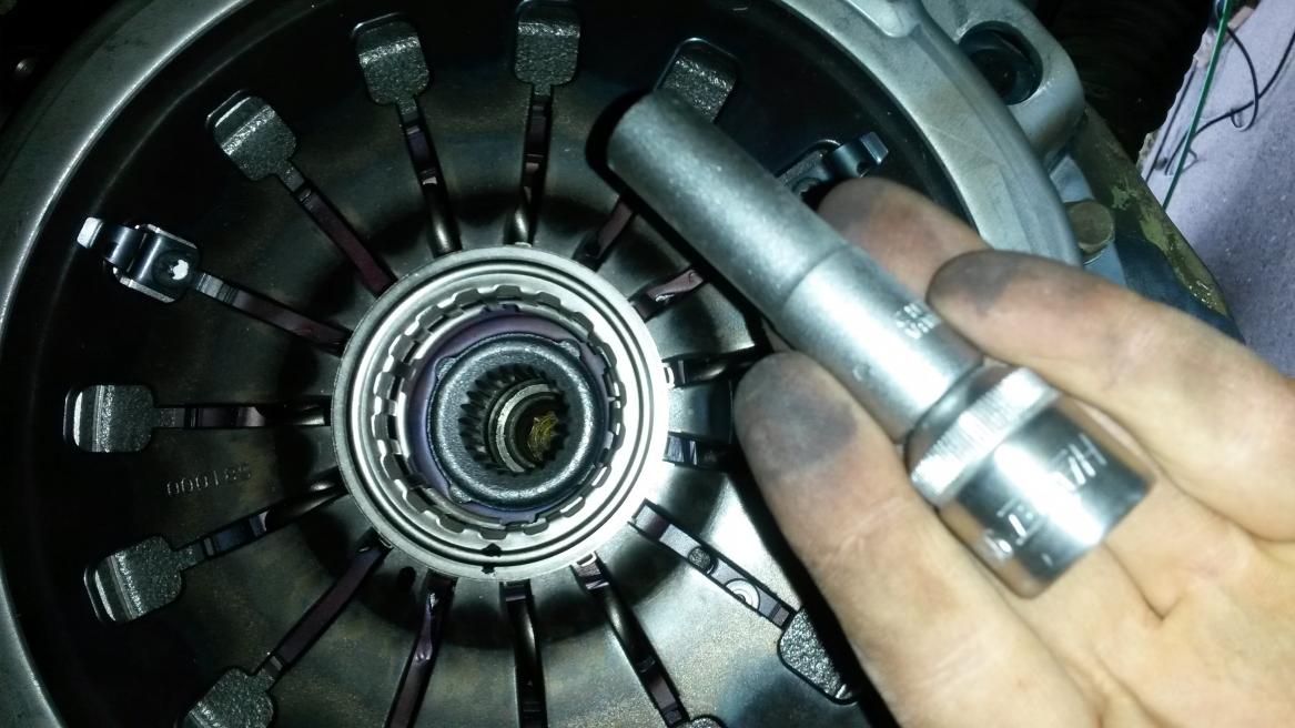

                            Die Kupplung hab ich direkt mit erneuert. Als kleinen Tipp... man kann die Kupplung super mit einer langen 11 er Stecknuss mit 3/8 Zoll und einem Adapter von 1/2 auf 3/8 Zoll zentrieren. Passt auf den mm genau
Größe: 97,9 KB
