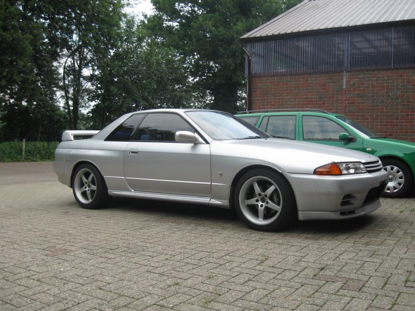

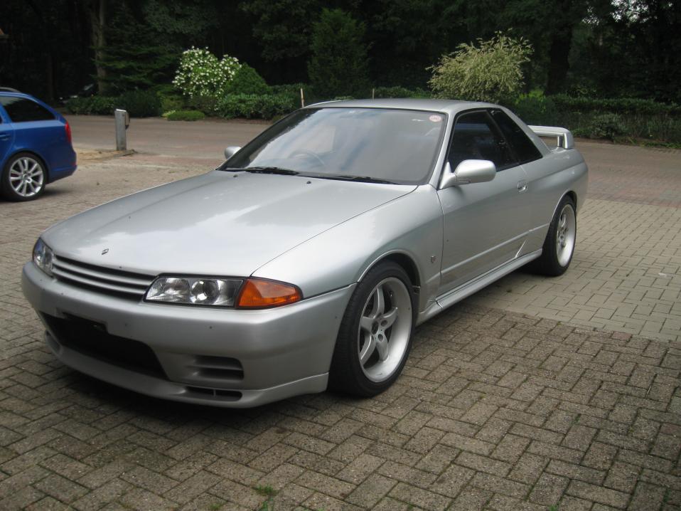

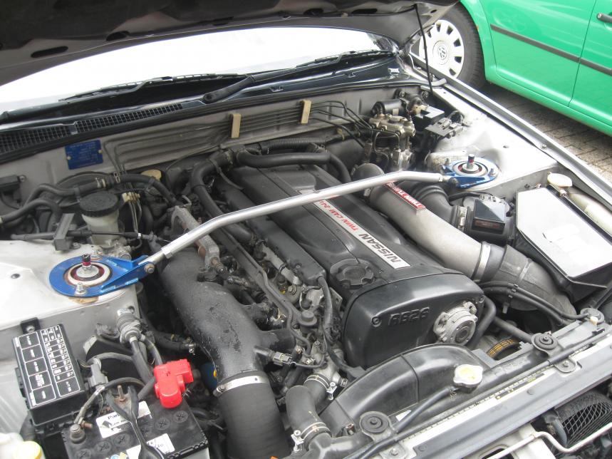

gestern war es soweit. Ich hab den GTR aus Bremerhaven abgeholt und nachhause gebracht. Vom Zustand eigentlich ganz ok. Der Motor läuft sehr schön und Leistung ist auch ausreichend vorhanden :-D
Aber der GTR hat auch Arbeit mitgebracht. Der Lack ist im ganzen nicht mehr so schön. Die Stoßstangen wurden wohl schon mal nach lackiert allerdings ist die Vorarbeit nicht schön gemacht.
Die Karosserie ist eigentlich ziemlich rostfrei. Hier und da mal kleine stellen aber nichts wildes.
Bremsen sehen soweit auch noch sehr gut aus. Die 255er Reifen sind mit ihren Profil aber meist am Ende und weisen auch Risse in den Flanken auf. Diese müssen also NEU :-D
Ab nächster Woche werde ich dann wohl so nach und nach einige Karosserieteile abbauen und schauen wie es dahinter aussieht. Ich hoffe das mich da dann keine bösen Überraschungen erwarten^^.

So heute auch direkt mal eine kleine Ausfahrt gemacht UND promt von der Rennleitung angehalten... :-D Aber außer staunende Blicke und der Feststellung das das Lenkrad auf der anderen Seite ist :-D nur eine schöne Weiterfahrt ;-)
Ja und zum Auto? Fährt sich wirklich wie ein Uhrwerk. Der Motor läuft sauber ohne irgendwelche Aussetzer, das Fahrwerk macht auch richtig Spaß und die 3,5 zoll Jasma Abgasanlage röhrt auch schön vor sich hin :-D
Es sind aber noch original Downpipe und Kat verbaut ;-)

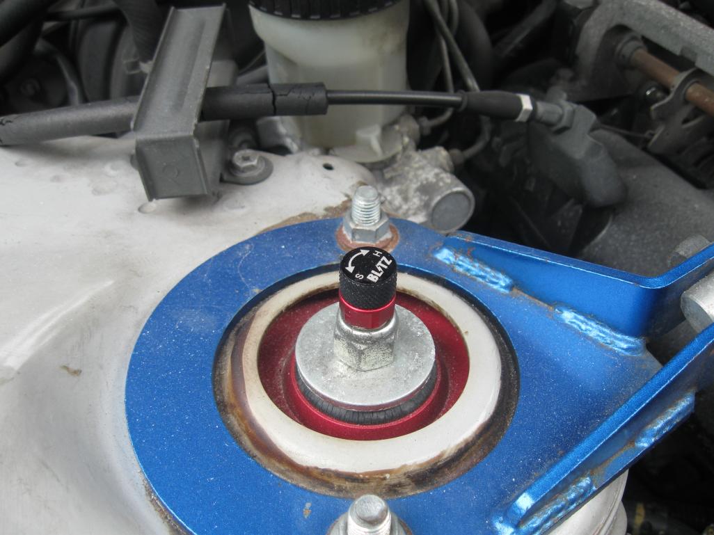

@ Traumtänzer: Die Dome sind mit einer Art Schutzfilm eingestrichen worden. Ich denke das hat der Vorbesitzer zur Vorsorge gemacht als er das Fahrwerk getauscht hat. Also alles im grünen Bereich ;-)
