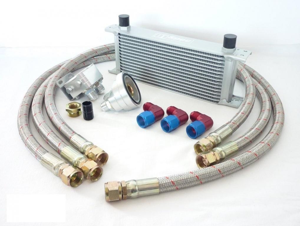

              • Heute habe ich gut 1 Stunde versucht den Ölfilter zu tauschen... Für heute habe ich aufgegeben -.- Hat jemand einen Trick mit dem es vielleicht einfacher geht?
                Habe mir extra eine Ölfilterkralle besorgt.. aber ich bekomme den Filter nicht los -.- der sitzt bomben fest.
                Ich werde es morgen nochmal versuchen aber da es ja wirklich so ätzend ist den Filter zu tauschen, überlege ich ihn jetzt auch mit umzusetzen.
                Ich bin mir aber nicht ganz sicher, was ich dafür benötige. Ich möchte nämlich auch noch einen Ölkühler verbauen.
                Den Ölkühler würde ich am liebsten später verbauen nur weiß ich nicht ob das möglich ist bzw. ob ich dafür dann wieder an die original Ölfilteraufnahme muss?
                Ich stelle es mir so vor: Eine Sandwichplatte am Motor mit Thermostat für den Kühler und anstelle des Ölfilters halt den Adapter.
                Vom Adapter geht es dann zu dem umgesetzten Flansch für den Ölfilter.
                Ist das soweit richtig gedacht oder funktioniert das etwas anders?
                Wo kann ich den am besten entsprechende Teile beziehen?
                Danke für eure Hilfe schon mal.
                Grüße
                Jens
                • N'abend Namensvetter,
                  ich hab mein Relaction/Ölkühler Kit (Basic Black) von Hinritech.
                  Bin damit zufrieden, und bei dem Preis kann man nicht meckern.
                  Ob das jetzt aber so machbar ist wie du es die vorstellst solltest du am besten mit Tobi besprechen,
                  müsste den Nutzernamen "Hinrichs" im Forum haben.
                  • was du meinst ist ein ölfilter relocation kit, das gibt's in verschieden ausführungen(beispiel bild)
                    und zu verschieden preisen 250€-1000€.

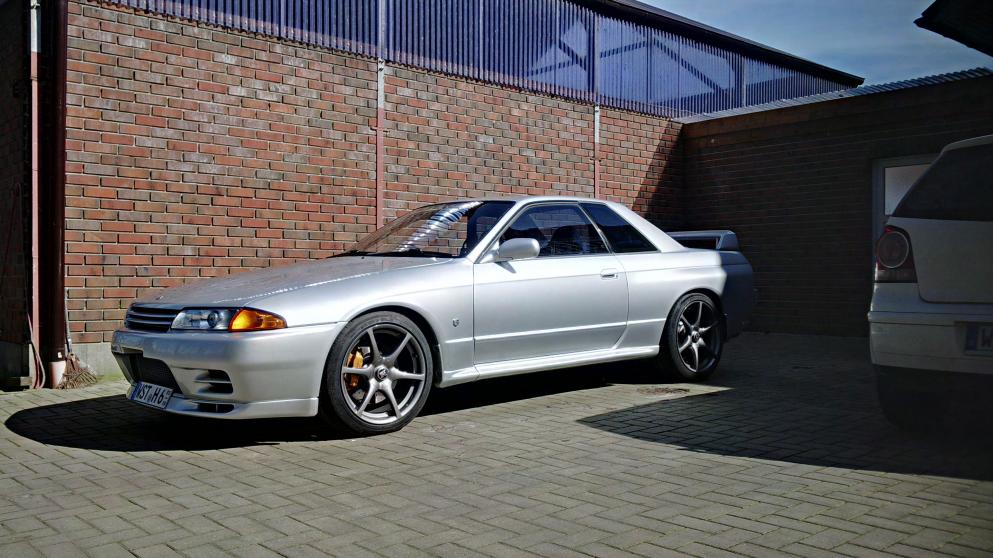

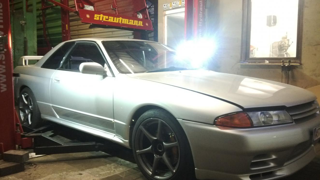

                        • So kurzer Zwischenstand:
                          Der GTR ist so gut wie wieder zusammen. Das mit dem Ölwechsel hat natürlich auch geklappt ;-)
                          Was noch fehlt ist der Schweller auf der linken Seite und die Sitze.
                          letzteres habe ich mal ordentlich sauber gemacht und bin jetzt auch recht zufrieden damit.
                          Demnächst gibt es dann mal ein paar schöne Bilder.

                          • sieht super aus
Größe: 102,7 KB
                              • Steht wirklich schön da! Nur das Nummernschild auf der Lippe unten mag mir nicht so recht gefallen..
