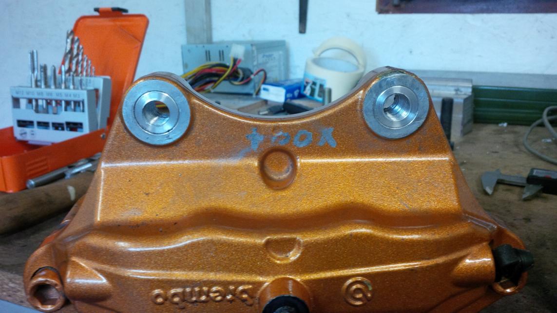

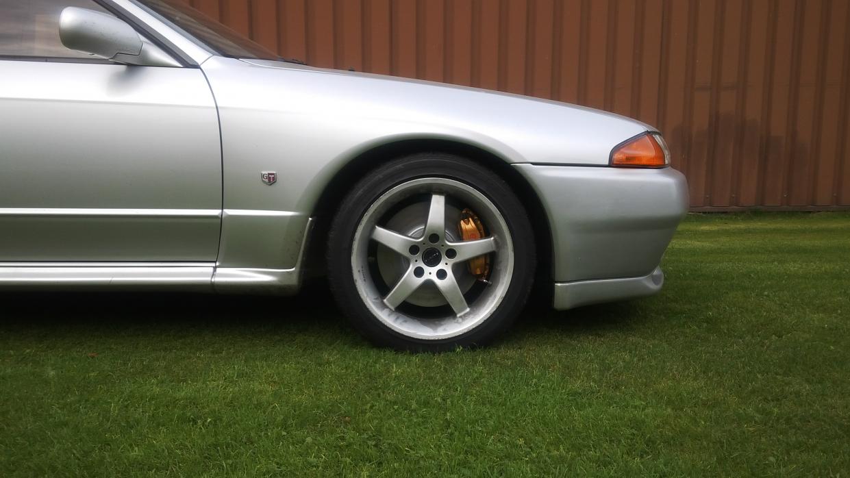

    Ich hab mir eine Bremsanlage von einem 350z gekauft.
    Aber leider musste ich feststellen das die hinteren Sättel nicht passen. Es ist auch nicht möglich hier einen passenden Adapter zu bauen.
    Eine alternative für hinten sind hier die Sättel von einem R33 GTR oder R34 GTR.
    In meinem Fall kommen die Sättel von einem R34 GTR zum Einsatz. Diese können einfach angeschraubt werden ohne irgendwelche Adapter.
    Für die vorderen Sättel habe ich mir Gewindehülsen gedreht. Die Sättel musste ich dafür natürlich aufbohren. Somit kann ich die Aufnahme am GTR original lassen, falls die originale Bremsanlage mal wieder verbaut werden soll. Auch wird hierfür kein Adapter benötigt. Das ganze ist (mal abgesehen von dem aufbohren und der Hülsen) Plug and Play ;-)

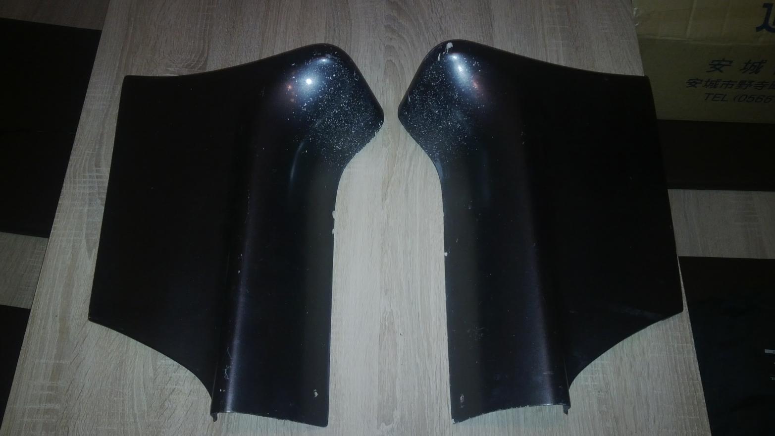

    Dann kam heute ein Paket aus Japan. Und zwar habe ich bei Ebay die "Nismo" Ansätze erstanden. Leider nicht original aber sie machen einen ordentlichen Eindruck.

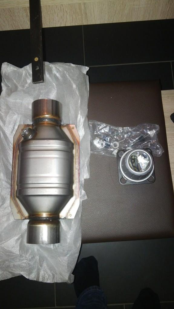

              Ich hab mit einen anderen KAT besorgt und mit den entsprechenden Flanschen angepasst an die verbaute Abgasanlage.
              Das engültige Schweißen übernimmt nun ein Bekanter für mich. Vielleicht bekomm ich den KAT zum Wochenende wieder zurück.

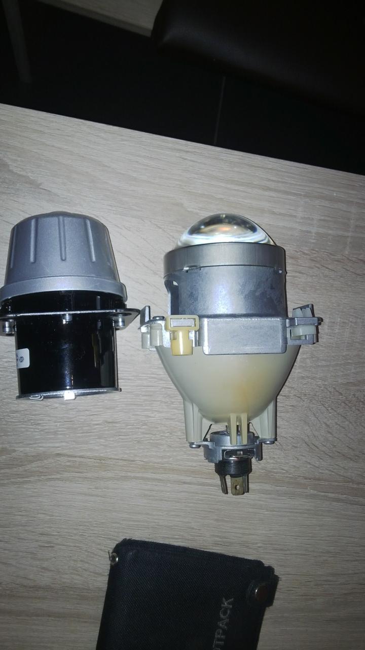

              Der Umbau der Frontscheinwerfer ist auch im vollen gange. Gestern habe ich die entsprechenden Bleche in Auftrag gegeben um die Hella Module verbauen zu können.
              Ich habe mir dafür ein Blech gemacht um die originalen aufnahmen im Scheinwerfer nutzen zu können ;-)

                Ist das ein 100cpi oder 200cpi Kat ? Mit Anschluss für Kattemperatur-Sensor ? Musstest du den selber drauf braten ?
                • #68
                  bei den BNR32 Scheinwerfer kannst Du Hella Linsen direkt montieren, ohne Bleche... sieht aus wie original :-)

                    @ Konrad: Den anschluss den du auf dem Bild sehen kannst ist für eine Lamda. Den Anschluss für die Abgastemp. hab ich selbst angeschweißt. Allerdings nicht auf dem Bild zu sehen. Wenn ich den Kat wieder bekomme mach ich nochmal ein Foto davon.
                    Es ist übrigends ein 100cpi Kat.
                    @ wellenbrecher: Das Hellamodul passt nicht ohne ein Adapterblech an die original Aufnahme. Aber vielleicht hab ich auch ein anderes Modul erwischt.
                    Mein Modul hat auch ein H7 Leuchtmittel und kein HB3.
                    1BL 009 071-00 ist die Art.Nr von dem Modul.
