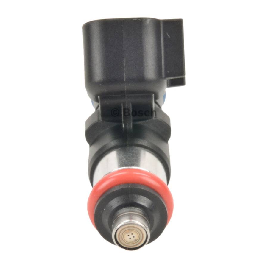

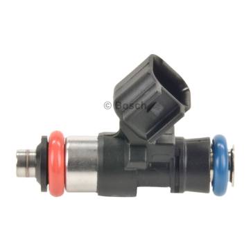

          Hier die originale Düse von Bosch:
Größe: 7,3 KB
ID: 574172Klicke auf die Grafik für eine vergrößerte Ansicht
Größe: 28,3 KB

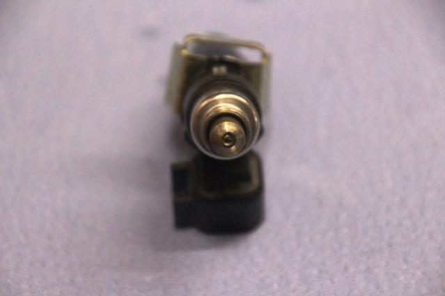

          Hier die nicht sehr schön überarbeitete Düse von www.finjector.com
Größe: 32,6 KB
ID: 574175Klicke auf die Grafik für eine vergrößerte Ansicht
Größe: 17,8 KB

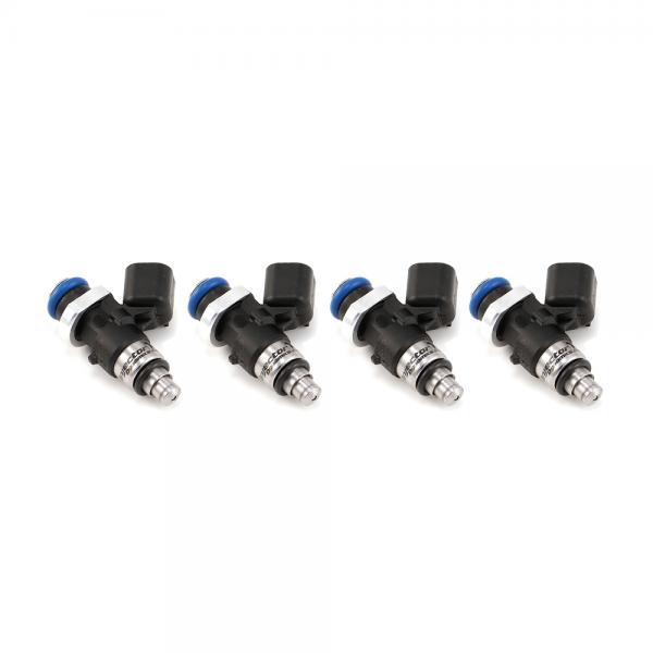

          Hier Bilder von http://injectordynamics.com ID850
Größe: 17,5 KB
          Bei einem Set ID850 ist man mit 720$ + Versand und Zoll usw. dabei. Jeder kann jetzt selber entscheiden, was er für Düsen ausgeben möchte, eine Modifikation mit Hilfe eines Prüfstandes könnte jeder selber durchführen. Einen fertigen Düsenprüfstand mit Ultraschallbad gibt es beim China Mann für 480$ inkl. Versand.

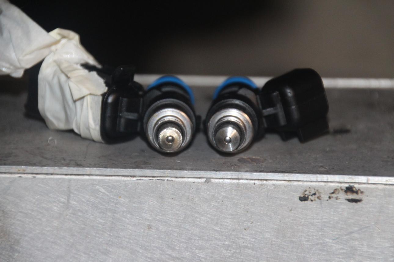

                    Ich habe jetzt die Einspritzdüsen von Finjector überarbeitet.
                    Auf der rechten Seite sieht man die überarbeitete Version von mir.
                    Die linke Seite sieht aus, als wäre diese mit einer Flex abgeschliffen worden...
Größe: 90,8 KB
                    Meik
