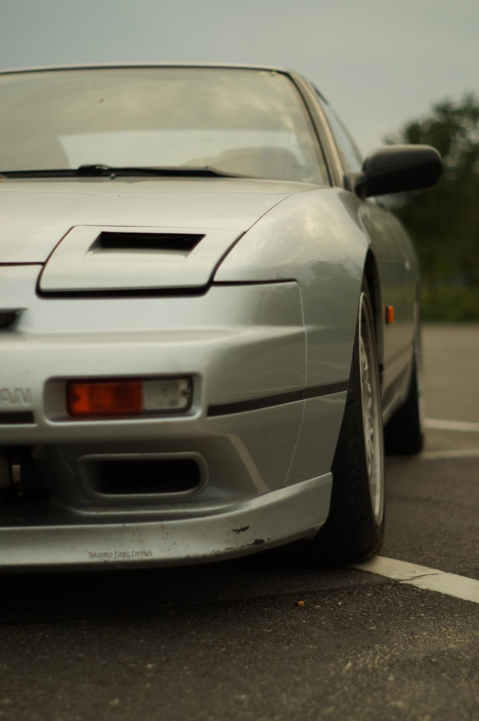

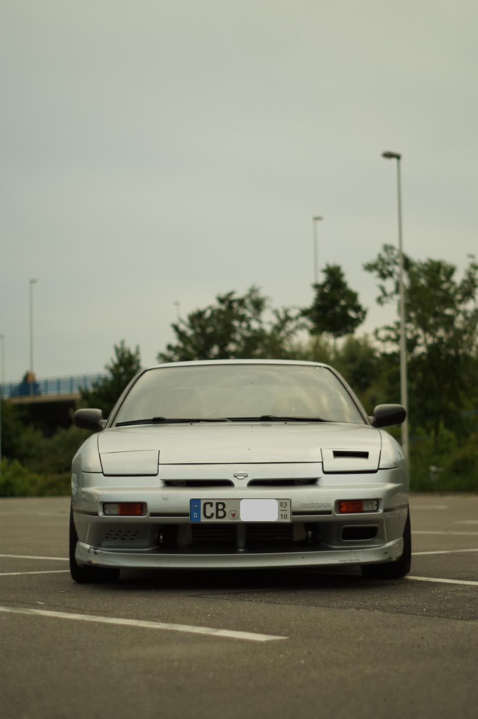

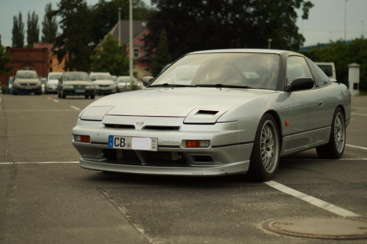

                Noch ein kleines Update:
                Lufthutze ist nun fertig und ich bin hoch zufrieden!

                Ansonsten ist der Wagen nun wieder repariert. ;)

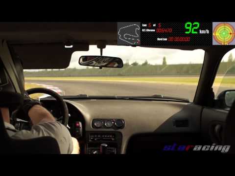

                  Letztes Wochenende gings wieder zum LSR um mich zeitlich noch etwas weiter zu verbessern.
                  Verändert wurden:
                  - von 1bar auf 1,15bar
                  - neue Fahrwerkseinstellung
                  Bin immernoch nicht 100%ig zufrieden, da der Wagen immer noch untersteuert ... Dennoch: mehr als 4s schneller gewesen. ;)
                  Hier die schnellste Runde:
                  Nun freu ich mich aufs Drifttraining. ;)
                  MfG ludi
                  https://www.youtube.com/user/MeChris744

                      Gute Runde, wie machst du die Anzeigen in das Video, ich habe es bei Race Chrono nicht gefunden?
                      Gesendet von meinem GT-I9100G mit Tapatalk 2
                      gruss Stani
                      • #56
                        Du musst aus den Daten mit "Racechrono2Avi" erstmal ein Video machen und es dann passend reinschneiden. :) Vorher natürlich erstmal exportieren. Findet man eigentlich alles im Netz, wenn man etwas googlet! :)

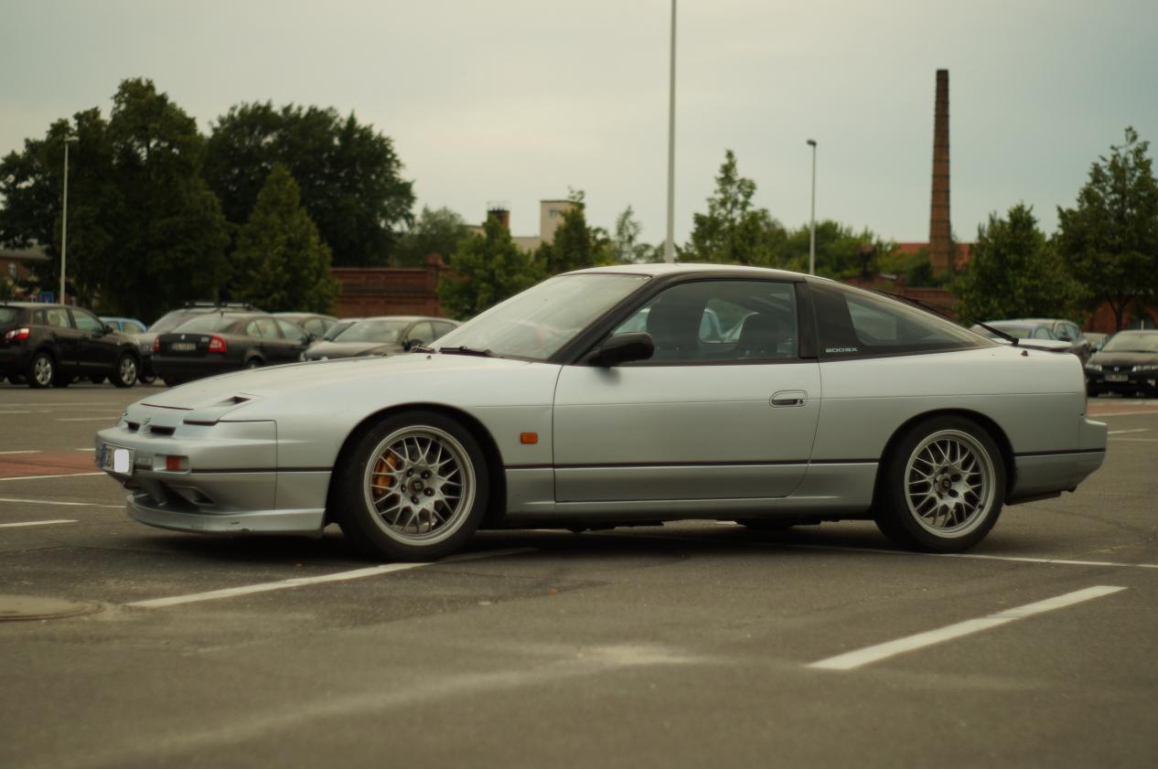

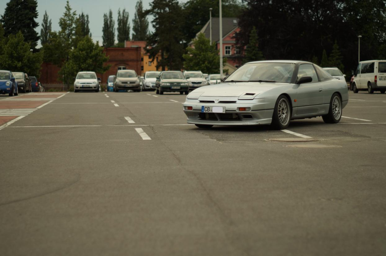

                          Saison ´13: 145957-149026km
                          2013 ist nicht mehr soviel am Wagen passiert. Es kamen noch neue Stabis von Whiteline in den Wagen, sowie Sturzversteller für die HA von Megan-Racing. Krümmer wurde noch undicht, auf Grund eines verzogenen Flansches, der ausgewechselt wurde.
                          Specliste:
                          Motor & Antrieb:
                          CA18DET
                          ACL Race Kurbelwellen und Pleuellager
                          Wiseco Kolben 84mm
                          K1 Pleuel
                          Neue Ventilführungen, Ventilsitze gefrässt + Ventile neu eingeschliffen
                          Tomei Ventilfedern
                          HKS Nockenwellen (Einlass: 256/8.8 - Auslass: 264/9.0)
                          HKS Kopfdichtung
                          OBX Nockenwellenräder
                          ARP Zylinderkopfschrauben
                          erleichterte Schwungscheibe (9,8kg)
                          Garrett GT2871R .64
                          Stahlflexleitungen
                          700cc Sard-Düsen
                          ARC turnflow Ladeluftkühler
                          Bailey BlowOff
                          APEXI Luftfilter + Alu 3Zoll Ansaugung
                          Z32 LMM
                          Apex Motor- und Getriebelager
                          YellowJackets Zündspulen
                          BKR8EIX Zündkerzen
                          R32 GTR Alu-Kühler (umgeschweißt)
                          D.Speed style Fächerkrümmer mit Hitzeschutzband
                          3 Zoll ab Turbo mit 100Zeller/Flexrohr/MSD
                          Exedy NSK-7279HDB Sintermetall Kupplung
                          Z32 Spritpumpe
                          19 Reihen Ölkühler
                          Selbstbau Ölsammler
                          Fahrwerk/Bremse/Felgen/Reifen:
                          HKS Hipermax D (10/8KG)
                          350Z Brembo VA / 300ZX HA Bremse
                          Pagid RS29 VA / OEM Beläge HA
                          5 Loch Umbau
                          Stahlflexleitungen rundum
                          17x8 ET30 R32 GTR V-Spec Felgen von BBS
                          225/45 R17 Yokohama Advan A048
                          Domstrebe vorne
                          S13 Ösi-Spec Diff
                          Whiteline Stabis
                          MeganRacing Sturzversteller HA
                          Exterieur:
                          Eigenbau Headlight Vent
                          Interieur:
                          CARAT Schalensitz mit Bridekonsole Fahrer / S14 Sitz Beifahrer
                          3-Punkt Gurt für Fahrer
                          BLITZ DSBC Spec R (1. Generation)
                          Nistune abgestimmt von Sky-Enginnering
                          VDO Ladedruck/Öltmperatur
                          LC-1 mit DB-Anzeige
                          OMP Ultraleggera Lenkrad
                          kurze Nabe
                          Tomei Schaltknauf
                          Vollfunktionstüchtige Klimaanlage
                          Volle Ausstattung
                          Leistung:
                          314PS/333Nm @ 1,00bar
                          366PS/410Nm @ 1,45bar
                          Kleiner Vergleich: Ende 2010 - Ende 2013
                          MfG ludi
