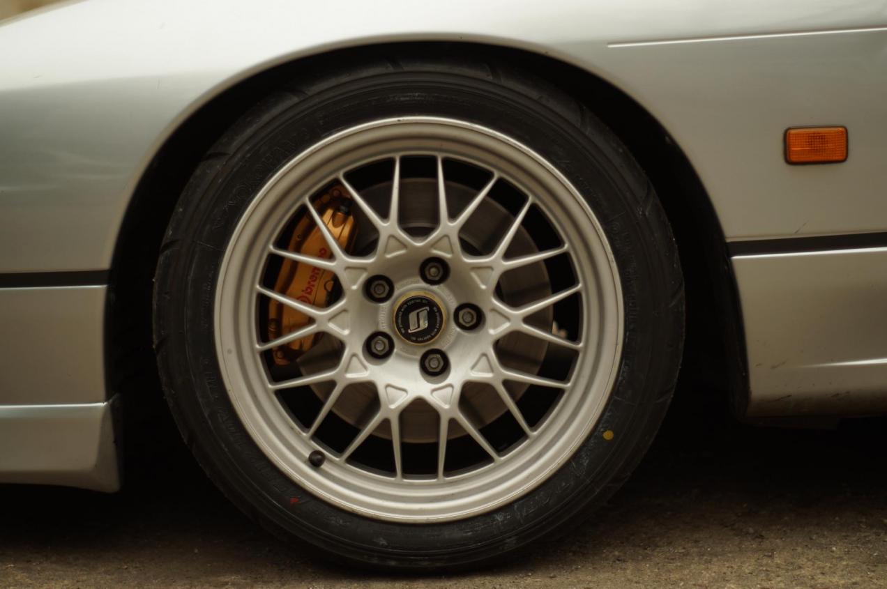

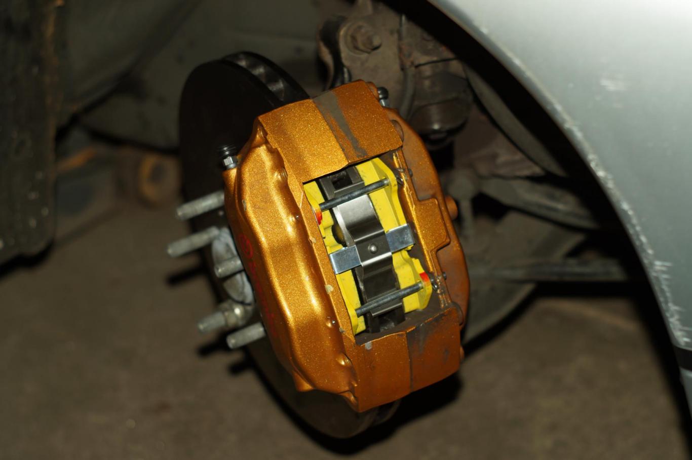

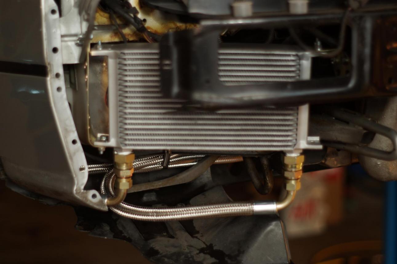

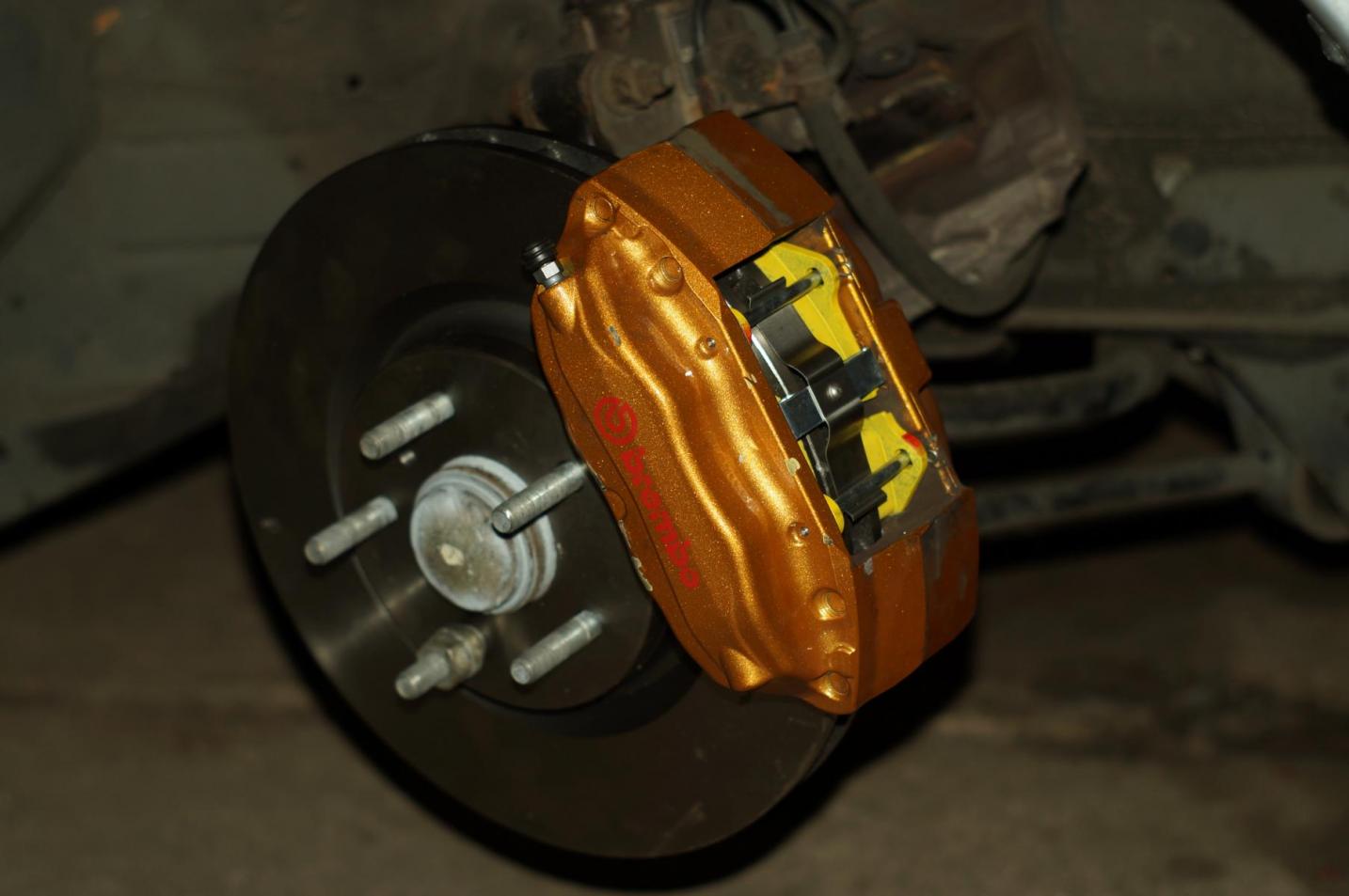

      Dann wurden die neuen Teile verbaut:
      - 350Z Bremse [Pagid RS29/OEM-Scheiben]
      - 19 Reihen Ölkühler mit Thermostat [5W50 Mobil1]
      - Motul BF 660 Bremsflüssigkeit
      - Liqui Moly 75w-90

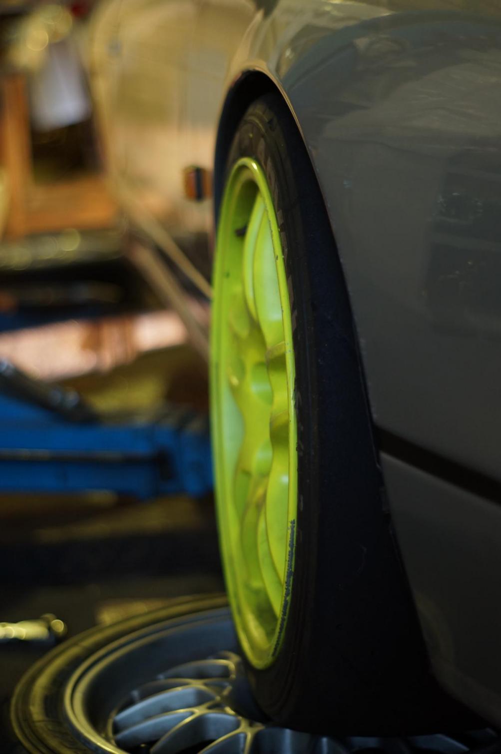

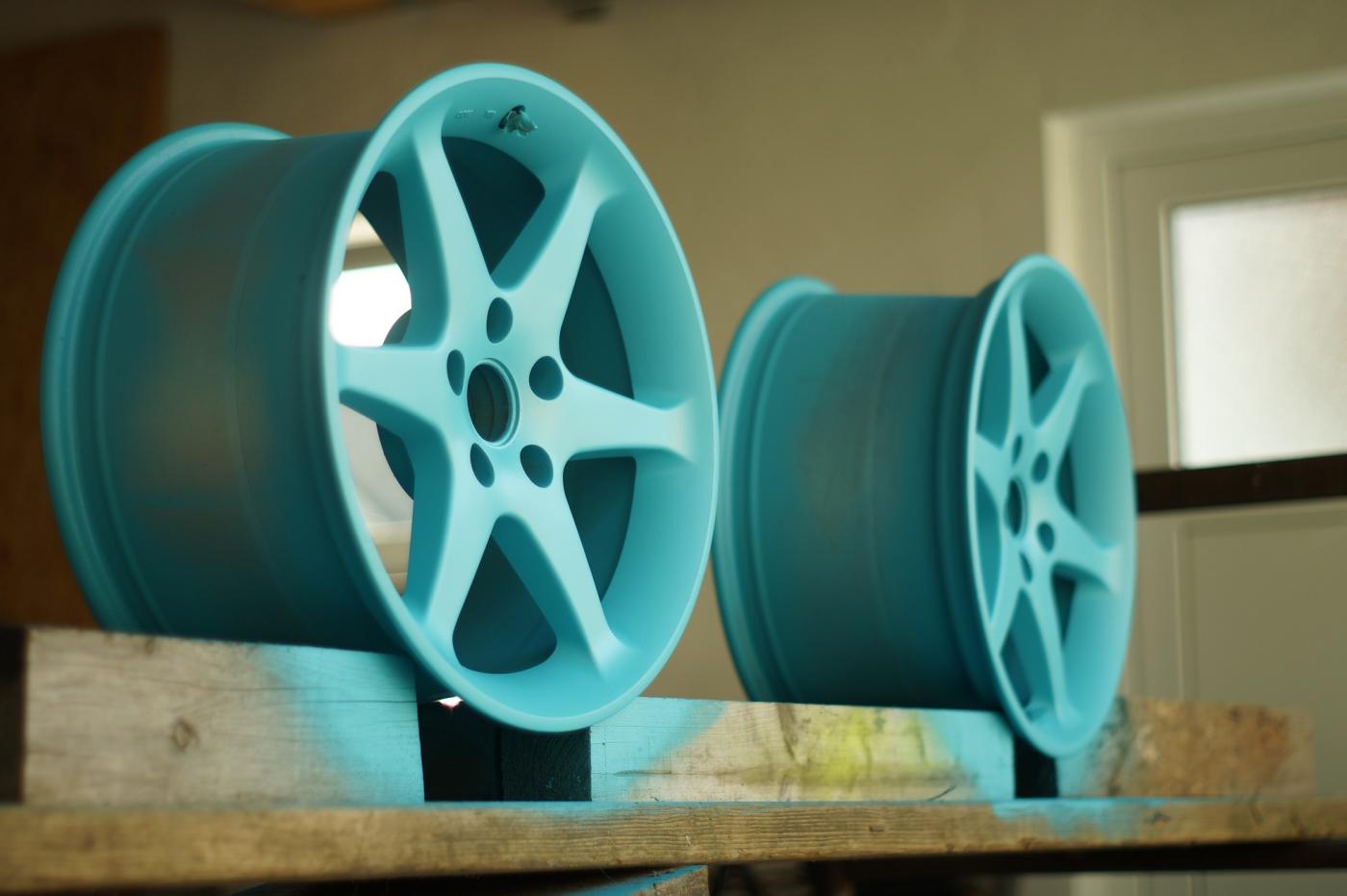

          Felgen für die Strecke hab ich nun endlich zusammen. Es sind 2x Kosei in 9x17 ET38 geworden und 2x Impul RS in 9x17 ET38 (dafür vielen Dank an Reacon :) ).
Größe: 100,0 KB
ID: 555237Klicke auf die Grafik für eine vergrößerte Ansicht
Größe: 80,4 KB
          Müssen nur noch die Slicks drauf.
          Dann hatte ich lange mit einem Öltemperaturproblem zu kämpfen - das Öl wollte laut Anzeige einfach nicht warm werden, nach dem Einbau des 19-Reihen-Ölkühlers. Ende vom Lied war ein Masseproblem der Anzeige. Mit extra Masse funktioniert das nun einwandfrei...

                  Gerade zum ersten mal hier reingeschaut.
                  Das mit den Radbolzen ist natürlich echt ärgerlich.
                  Der Ölkühler sitzt noch immer so? Dann würde ich es mal ändern ;)
                  • #39
                    Oh ja, das wars tatsächlich ... Gut das ich so fähige Leute dabei hatte, sonst hätte ich wohl nicht mehr fahren können... :(
                    Jop, sitzt noch immer so und funktioniert problemlos. Wenn du eventuell mein "Heizungangemache" meinst, das ist deswegen noch, weil das Thermostat noch ausgebaut ist und somit immer ein Teil Öl NICHT durch den Ölkühler geht. So ab 100 Grad mache ich also die Heizung an und dann geht die Temperatur auch nicht mehr höher. Ich bau es aber bald wieder ein. :)
                    MfG ludi
                    https://www.youtube.com/user/MeChris744
                    • #40
                      Ne geht darum das Luft oben im Kühler ist und das die Luft nicht aus dem Ölkühler kann.
                      Und wenn das Auto steht läuft das Öl aus dem Ölkühler raus wenn er höher sitzt wie der Anschluß am Motor.
                      Ölkühler baut man immer so ein das beide Anschlüsse oben sind oder das Zulauf unten ist und Rücklauf oben.
                      • #41
                        Achso, darum geht es. Ja, wurde mir in einem anderen Forum auch schon gesagt. Bei um die 5-7bar Öldruck bleibt keine Luft im Ölkühler (passt auch zur Füllmenge, die nun im Wagen ist) und er läuft auch nicht leer. Spätestens wenn man etwas mit dem Gas spielt (verändert den Öldruck), ist er komplett entlüftet. Messstab zeigt einen unveränderten Wert an, auch nach mehreren Tagen. Als ich das Thermostat ausgebaut hab, dass bei mir der Tiefste Punkt an der Ölfilteraufnahme ist, kam mir nur etwa 50-100ml Öl entgegen. Also auch problemlos.
                        Aber danke für den Hinweis.
