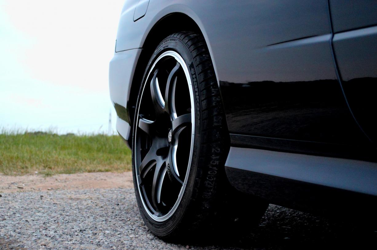

Ich kann gerne nochmal ein paar Bilder von meinen Felgen machen. Versuche dann so gut ws geht VA und HA so einzufangen, dass man den Unterschied gut sehen kann. Auf jeden Fall kann ich sagen dass es kaum auffällt;) Da is der Unterschied bei verschiedenen Felgenbreiten schon gravierender.

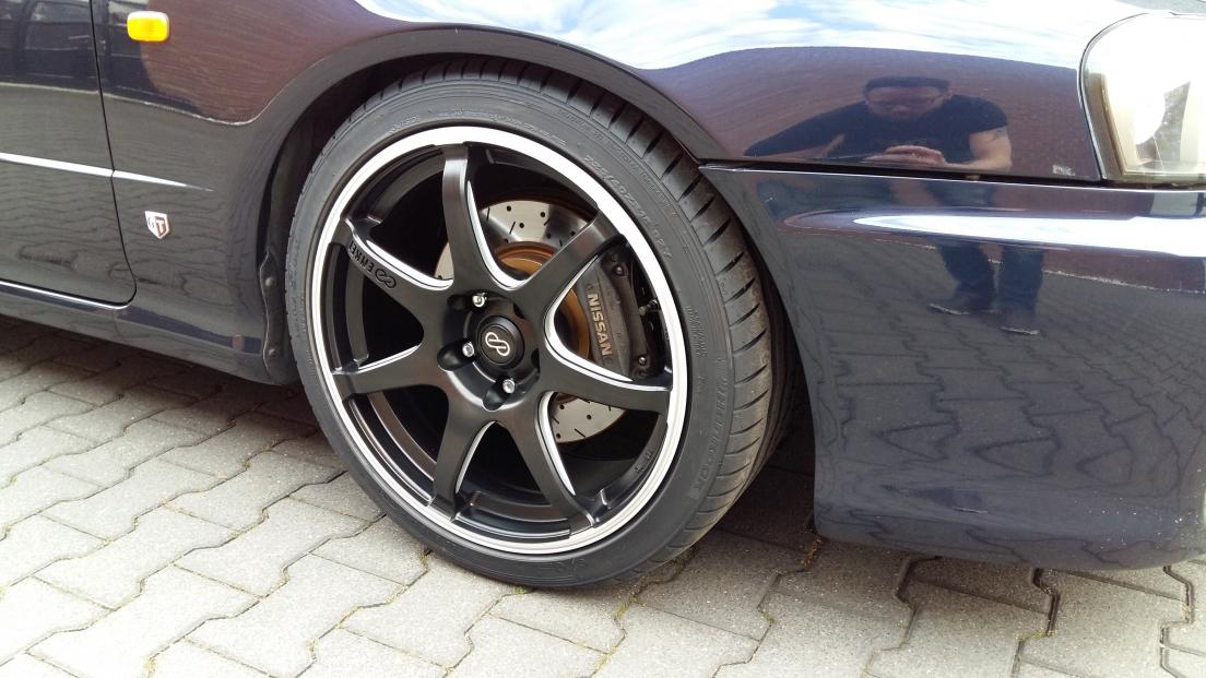

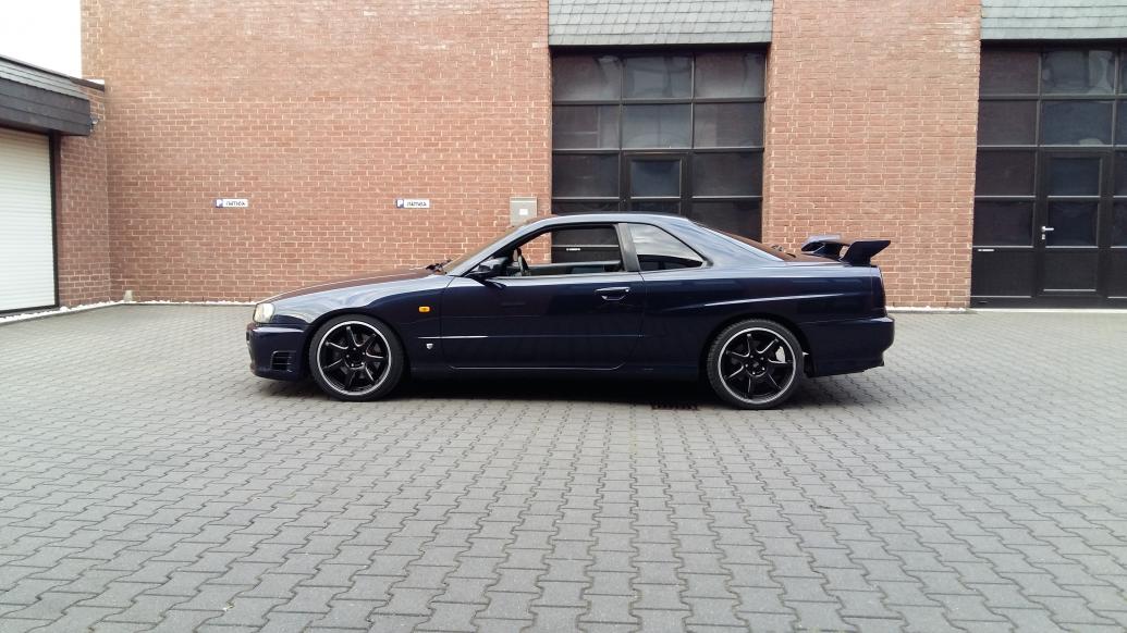

Enkei Izumo - 8,5 x 18 ET30 passen VA / HA
mit Gewindefahrwerk
Felgen kommen nirgendwo drann passt perfekt.
VA 225/40 ohne Nacharbeiten (Flanken ziehen sich etwas bei der Größe)
(245/35 kommt oben am Plastik Innen Kotflügel) (kommt gerade so an der Kotflügelkante vorbei)
HA 245/35 ohne Nacharbeiten (sturz -1,2°) (ca. Kugelschreiber Dicke zwischen Kotflügelkante und Reifen Platz)

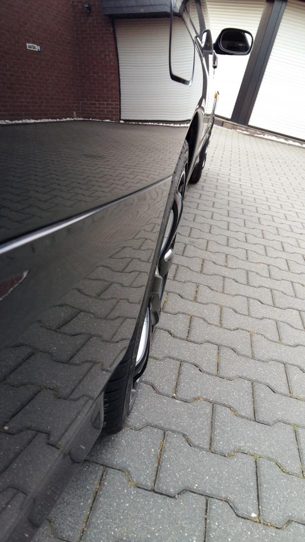

mit Gewindefahrwerk
Sieht gut aus, bestes Beispiel dafür dass man nicht nur TE37 Replicas auf einen Skyline packen muss
Klingt ein bisschen negativ gegenüber denjenigen die Jap yracing Felgen fahren.
Aber stimme dir zu. Sehen echt gut aus auf dem Wagen.
Schade nur das es die nicht in Gun Metal zu ordern gibt. Und ne 8,5 er Felge wird auch ein wenig eng für einen 255er Reifen
Hab gerade mal nachgeschaut. Nen 255er Reifen wird schwierig zu montieren. Sann noch die Frage ob den Reifen jemand auf ner 8,5J Felge einträgt. Das wag ich zu bezweifeln.
Die Enkai Felge sieht echt Top aus auf dem Auto. Nur leider finde ich brauch man an der HA noch Spurplatten, da sie ein wenig verloren aussehen im Radkasten. VA ist echt Top. Besser gehts nicht
