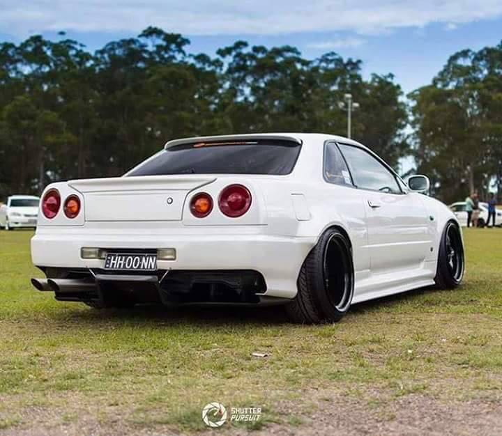

ich habe 9,5x19 ET35 bei dem R34 GTT verbaut. du brauchst in dem fall 10 mm platten, entsprechend längere bolzen, bördeln vorne, 245/30 mit runder schulter, und das ganze sieht dann so aus :

Ich bin ja eh der Verfechter von verbreitern, ziehen, etc...Finde das es dem GTT unglaublich steht. Muss nicht zwingend die GTR-Verbreiterungen wie bei mir sein, aber z.B runde Radläufe sehen auch endgeil aus. Von daher würde ich entweder gleich die entsprechende ET wählen, oder aber 30mm Spurplatten drunter knallen...
Wenn man breite Felgen/Reifen hat, darf man das ruhig zeigen...
Aber ist wie gesagt halt mein Geschmack...Es blutet...also kann man es töten

Durch Bördeln und ziehen kommst du bei weitem nicht auf die breite wie bei Nem overfender
Die gibt's auch in verschiedenen Formen und Größen von 4-7 cm pro Seite
Gespachtelt werden mittlerweile die wenigsten
Meistens werden die aufgenietet oder geschraubt
Hier mal ein Beispiel der ist aufgeschraubt und die schrauben und der ubergang wuryentdann nur verspachtelt / versiegelt
Jap, so schaut das nach was aus...Spachtel is da net so toll...Wenn man Blechradläufe einsetzt, dann arbeitet man mit Zinn. Bei Kunststoff ist das wieder n anderes Thema.
