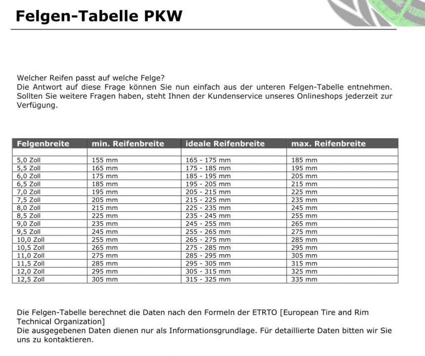

                  • Anbei mal eine Übersicht welche Reifenbreite auf welche Felgenbreite geht.
                    265 auf 9J würde also grad noch gehen.
