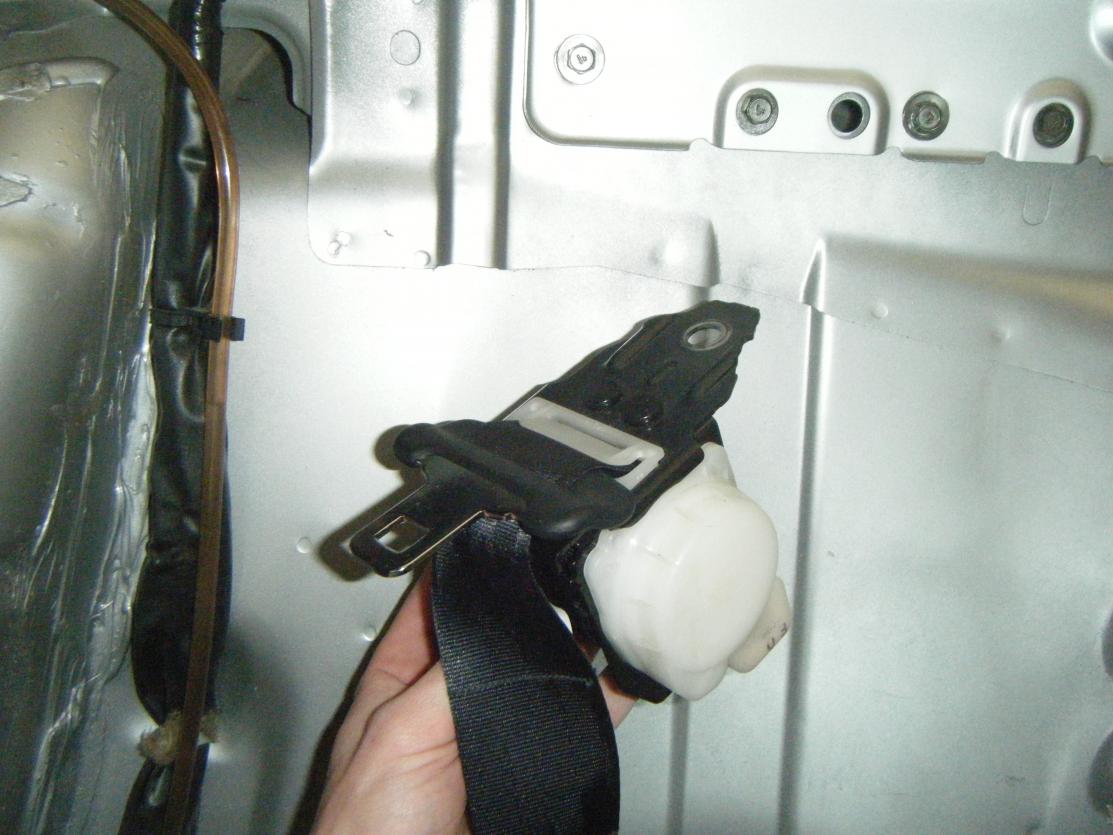

  • Rücksitze sind wieder drin…Hab auch Gurte für hinten, aber die Scheinen falsch zu sein, da ich absolut nicht rausfinde wie die Gurtrollen rein gehören…Eventuell kann da einer was dazu sage…

    • Ich hätte noch hintere Gurte für den R34 GTT hier. Falls du Interesse hast, kannst dich gerne melden.
      Beim Ausbau musste ich aber auch etwas spielen bis ich sie demontiert hatte. Also kanns gut möglich sein das die Montage etwas nervenaufreibender ist.
      • Könntest Du hier mal Bilder von den Gurten posten...? Dann kann ich se mal vergleichen...Wäre super...
        • Reicht dir morgen? Heute werd ichs nichtmehr schaffen...
          • ajo...kein stress bro

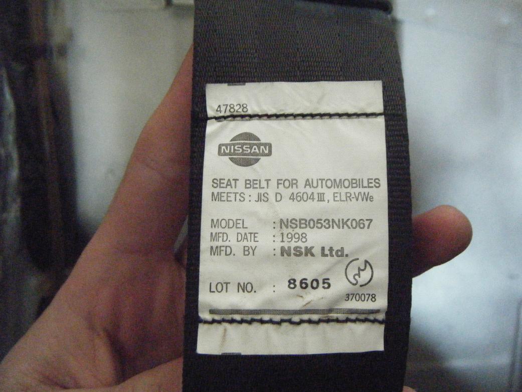

            • Also, der Gurt sieht so aus:

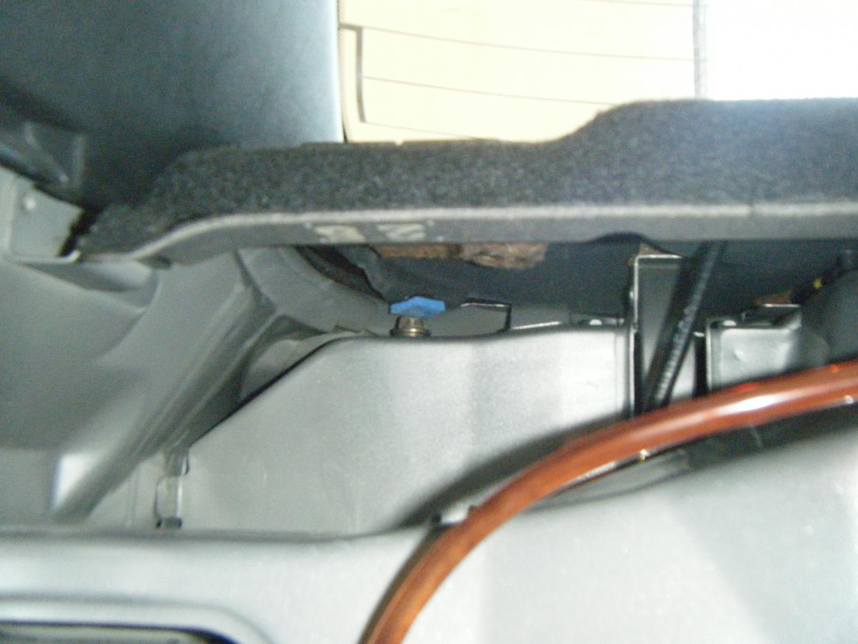

              Verschraubt wird er unter der Hutablage an einer einzelnen Schraube knapp vor der Heckscheibe, wenn ich mich recht erinnere genau diese, über der das blaue Kunststoffteil sitzt.
              Das einfädeln ist weniger schwer, nur das festschrauben ist etwas nervig. Ich glaube da habe ich das eine oder andere Mal etwas geflucht^^
Größe: 97,2 KB
              • Ok, damit kann ich was anfangen...Dann sind meine Gurte die Richtigen...Vielen Dank für die Bilder....:)
