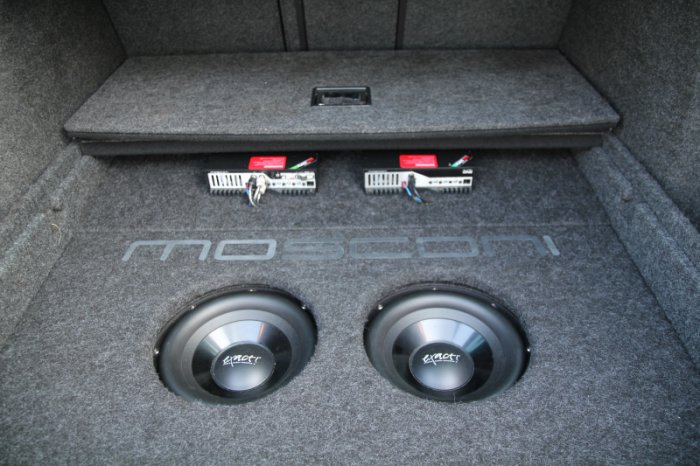

      Zur Position des Subwoofers.. Bei mir im Auto habe ich das ganze in die Reserveradmulde gebaut. Für die Endstufen könnte man sich einen doppelten Ladeboden bauen und diese daruter verstecken.
Größe: 72,4 KB
      So schaut das bei mir im Skoda Octavia aus.
      Grüße
      • #48
        Schön gemacht, interessant wärs halt fürn Sky :)

            Ja das lässt sich mit Sicherheit auch gut in nem Sky unterbringen. Ist halt nix was fertig ist. Muss man selber kreativ werden ;-)
