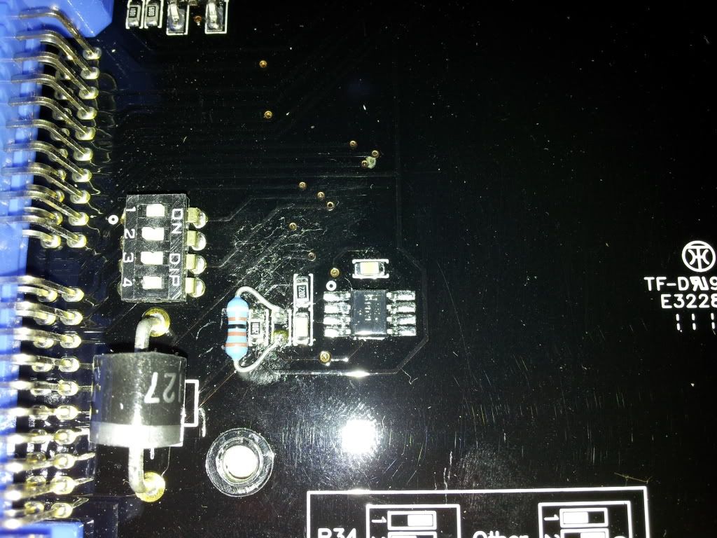

So hier der Übeltäter:
Diese 18k Wiederstand muss ersetzt werden - mit ein 9k Wiederstand.
Alternativ kann man das 10k Widerstand daneben mit ein 20k wiederstand ersetzen.
Das kann jeder Radio/TV Reparatur schnell erledigen.
Somit hat man bei 3,8V auf Pin 38 ein Ausgang von 4,222V auf Pin 56.
Bei 0,45V auf Pin 38 haben wir 0,5V auf Pin 56.
Wenn man dabei ist kan man ein kleine Kabel von Pin 17 auf Pin 101 loeten - dan braucht man nichts aendern am Kabelbaum.
