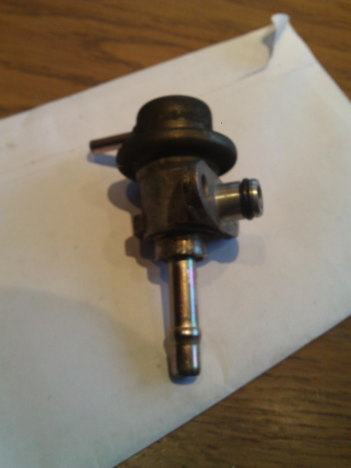

auch wenn ich Gefahr laufe mich jetzt komplett zum Depp zu machen... :-D
Das hier ist doch der Kraftstoffdruckregler?
Ja ist er.
Und da du dich soeben per PN zum Grundkurs "wie poste ich richtig" angemeldet hast, noch der Hinweis.
Zitate machen erst Sinn, wenn noch ein anderer User einen Beitrag zwischendurch abgab.RB-Frankenstein | Fotoalben | ETS-Control |
Richtööööög!!!
Der Kurze Anschluß mit dem O-Ring dran, das ist die Druckseite. Bei allem was VOR diesem Anschluß ist kann der Druck gemessen werden.
Der lange Anschluß ist der Rücklauf und erstmal völlig uninteressant und der kleine Anschluß oben ist die Steuerleitung. Wenn du die abziehst solltest bei laufendem Motor ca. 3 bar Kraftstoffdruck habenOo\_______SKYLINE___GTR /oO

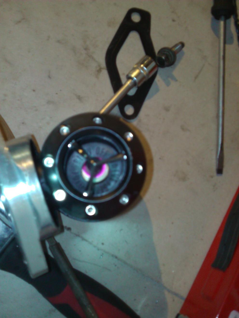

hatte damals noch entdeckt dass das blowoffventil defekt war, da hatte sich die stauscheibe gelöst (siehe bild)
hab das teil dann zerlegt, die scheibe neu angeklebt und wieder eingebaut. danach zog er dann zwar keine falschluft mehr lief dafür dann aber noch schlechter, slip und mil gingen direkt an, keine leistung usw...
dann noch mal bei nissan zum fehlerspeicher auslesen und siehe da, nockenwellensensor defekt.
nach einigen telefonaten mit nissan deutschland kam das teil heute endlich über rotterdam für 557,87.- inkl. bei uns an und das fahrzeug läuft wieder 1a.
jetzt erst mal en bier und gut ist :)
Scheiss BOVs.....*duck un wech*
Nee im ernst...hab meins auch wieder rausgeworfen weil meiner bei Volllast öfters geruckelt hab...Hat mich auch viel Suchzeit gekostet...Es blutet...also kann man es töten
