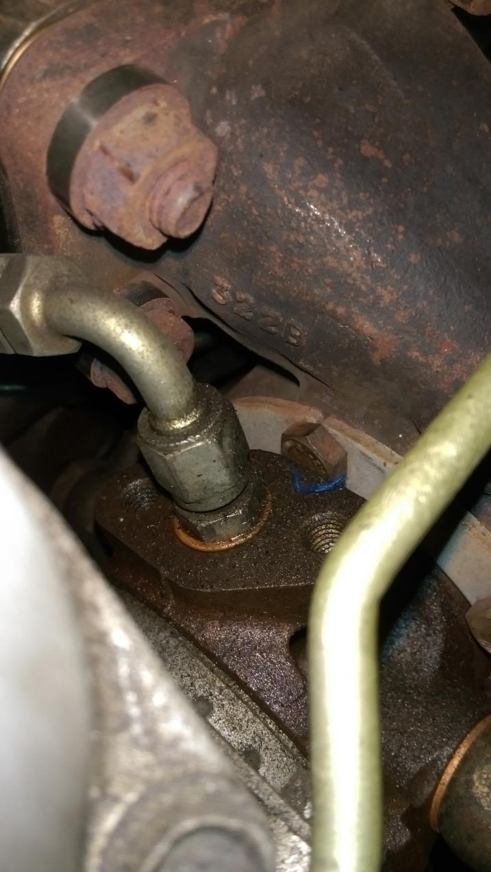

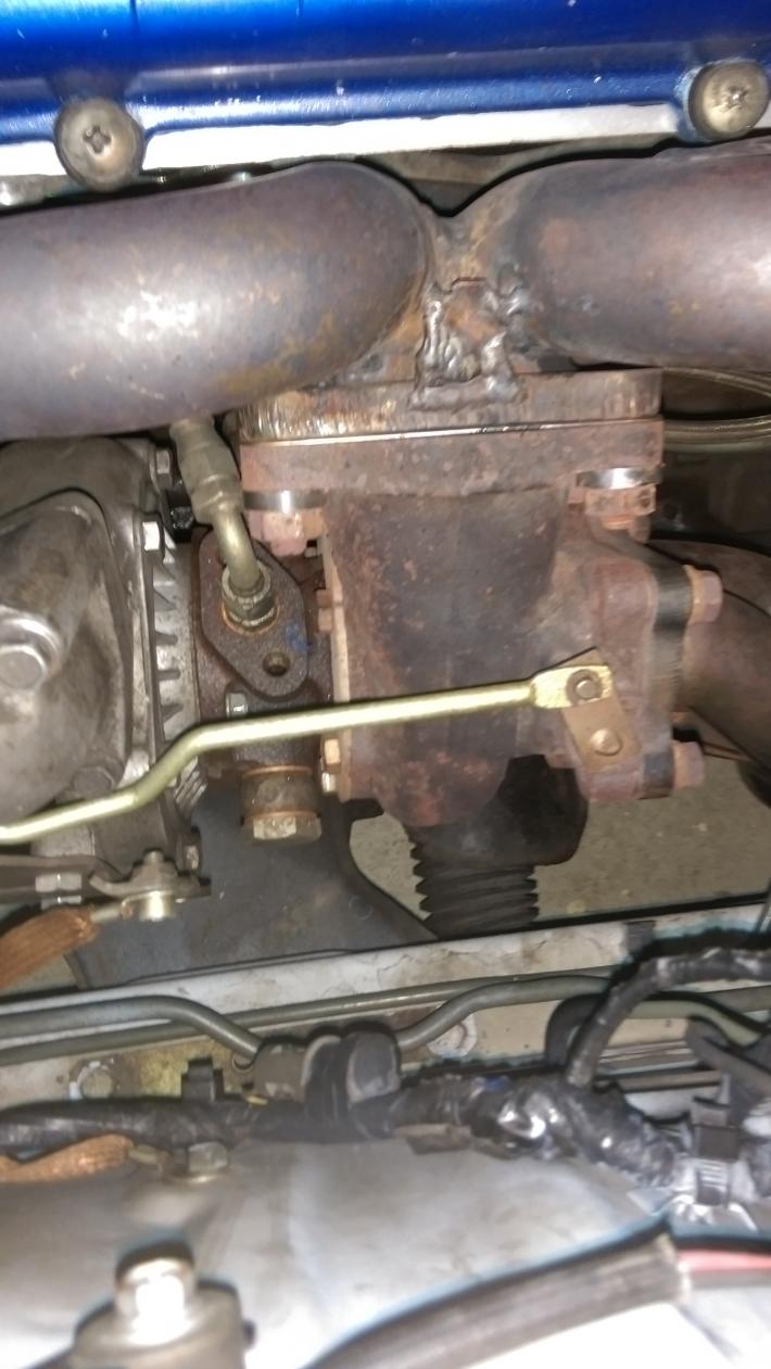

      Und das der Turbo. Dort steht links wie auf dem Bild zu sehen 322B und weiter rechts noch 21U . Kann jemand was mit den Kennzeichnungen anfangen und mir zufällig sagen was das für einer ist?
        Sieht nicht sehr OEM aus.
        Der Ölzulauf wurde auch geändert und der Krümmer dürfte auch Aftermarket sein.
        Google dich die Bezeichnung einfach mal
          Ist kein r34 gtt Lader, dieser hat die Bezeichnung 45U. Am besten du baust alles auf OEM zurück, das kommt wahrscheinlich günstiger als den ganzen Pfusch nach und nach zu beheben..
            Oh man wird echt immer besser , also auch kein r34 lader-.-
            Bin schon die ganze Zeit am googeln aber finde nix vernünftiges...
            Ja krümmer ist ein fächerkrümmer von toyo Sport. Auspuffanlage von trust. Das weiß ich nun inzwischen genau

                        Also mein 21U scheint wohl nen Serien lader vom R33 zu sein , oder liege ich da falsch? Was bedeutet den die kennzeicnung 322B dann?
