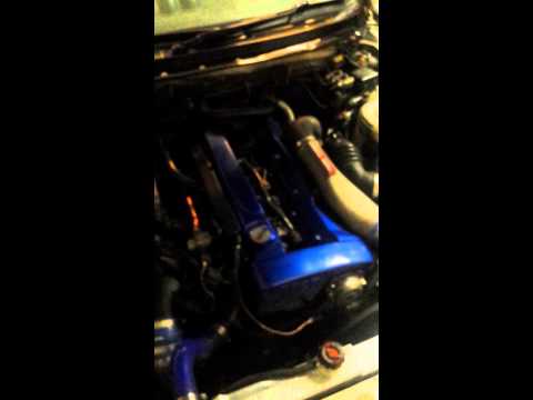

                Ne das ist ja das problem. Wenn ich kein gas gebe geht er mir langsan aus. So kann ich da keine zündung abblitzen. Ich muss erst rausfinden weswegen er so merkwürdig läuft.
                Und da er ja völlig wild am zünden ist dachte ich der cas hätte einen weg oder halt die ecu.

                              Wenn er scheisse laeuft und bei ca. 2000rpm abregelt, also nicht darueber dreht, dann ist AFM sehr wahrscheinlich hinueber. Oder gar nicht angesteckt.
                              Aendert aber nichts daran, dass deine Zuendung sauber und korrekt eingestellt werden muss. Ob das nun deine Ursache ist oder nicht.
                              • #60
                                Fehler gefunden - es war ein Kabel vom DK Sensor.... Der ganze Strang war aufgerubbelt und die hatten alle teilweise untereinander Kontakt. Geflickt und nun läuft er wieder normal.
