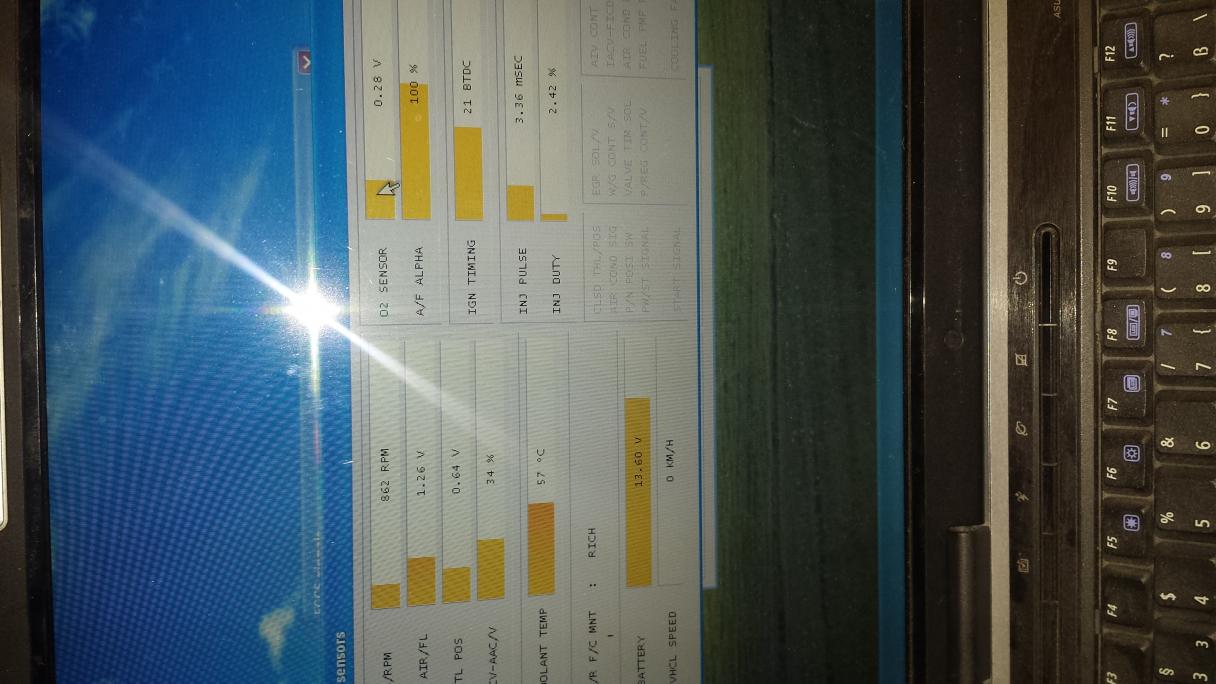

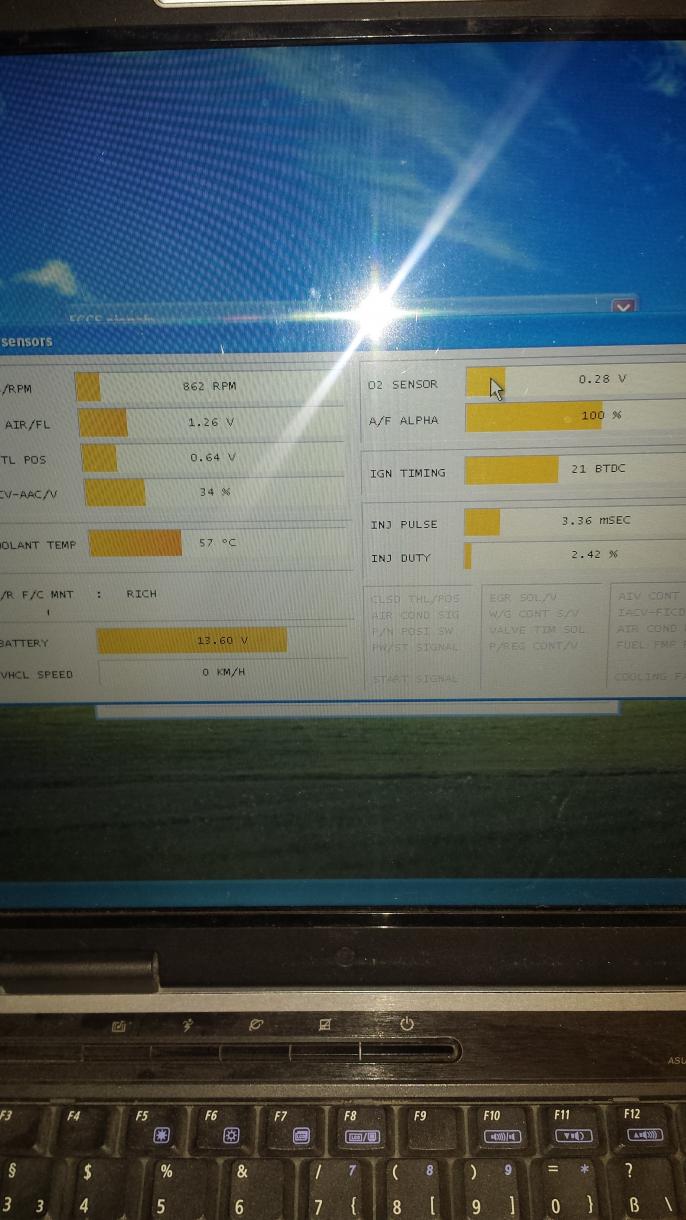

                    hier mal ein Bild vom Consult während er lief:
Größe: 101,0 KB
                    Wenn man kein Gas gibt geht er langsam aus.
                    Wenn man Gas gibt hält er diese Drehzahl läuft aber nicht sauber.
                    Zwischen durch war es mal so das "IGN TIMING" im Consult zwischen 16 und 29 schwankte.
                    Kann es sein das der CAS hin ist?
                    Mir fällt nun langsam nichts mehr ein...
                    Hat jemand ne Idee?

                        Und die Werte auf dem Bildschirm stimmen eh nicht wenn die Zündung nicht richtig abgeblitzt wurde.
                        Das fehlt immer noch.
                        Deine Werte zeigen auch bei throttle position 0,64V an, bei 860rpm. Da haut auch etwas nicht hin.
                        War der TPS ab?
                        Zuletzt geändert von GT-R David; 19.07.2015, 02:35.

                          Bis auf den CAS hatten wir nichts weiter ab an Sensoren. Kann das auch an der verstellten Zündung liegen mit dem TPS Wert?
                          • #43
                            Leerlaufdrehzahl auf 950U/min ändern, Zündung bei Betriebswarmen Motor auf 20° einstellen.
                            DK Poti(TPS) mit 0.64V ist OK. Sollwert ist 0.6V. Wichtig ist das der Leerlaufschalter auf closed ist, wird er aber sein.
