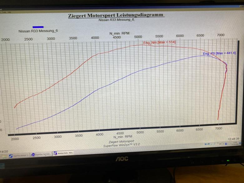

Ansichten: 232
Größe: 75,6 KB
      Hier das Ergebnis vom Prüfstandlauf. 440PS / 515Nm bei 1.3 Bar Ladedruck. Ich bin den Wagen eben mal kurz zur Probe gefahren und das Teil schiebt schon ganz ordentlich an. Der Lader setzt wirklich brauchbar ab 3800 - 4000 U/Min ein. Davor ist nicht alt zu viel los, also recht nah an der Serie dran. Das Ansauggeräusch vom Lader gefällt ebenfalls.
      • #48
        Die Kurve sieht auf jeden Fall gut aus.
        Und laut Diagramm bei 4k RPM fast volles Drehmoment.
        Bräuchte man mal 'nen Ladedruckverlauf drübergelegt.
        Aber aufm Papier siehts gut aus.
        Edit: Bezüglich Geräusch gerne mal n Video posten ;D
        • #49
          Ja, ich frag mal nach einer digitalen Version bzw. einem Prüfbericht. Aber selbst wenn man den jetzt nur auf 1.0 bzw. 1.2bar fahren würde, hätte man auf nem Serienmotor schon eine deutliche Steigerung. Und wenn man überlegt, dass das Kit nur 1600€~ kostet, definitiv eine Überlegung Wert.
