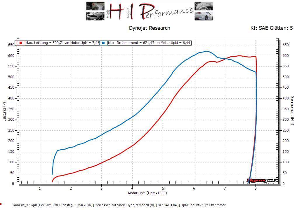

                    Leistungsdiagramm ist auf unserer FB Seite. Lader kommen im Vergleich zu den 2860-5 später.
                    Lader machen zwar 600+ PS beim RB26 jedoch wie schon gesagt wurde gleitgelagert darum späteres Ansprechverhalten.
                      Finde macht eigentlich keinen Unterschied die Lagerung im Ansprechen. Auf jedenfall nichts merkliches....
                      Wenn der Kurs stimmt, warum nicht ?
                        Kein Unterschied....

                        Arms 7655 erreichen erst bei 6500u/min das maximale Drehmoment. 2860-5 waren es fast 1000U/min ehr. Müsste ich Diagramme durchsehen.

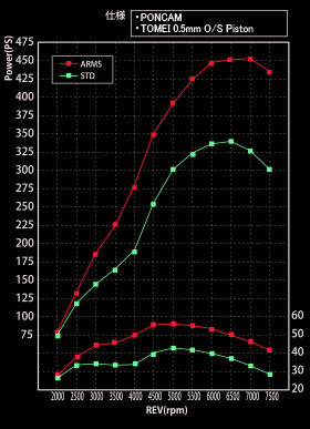

                            Ich kann zu beiden nichts sagen, daher bin ich nicht voreingenommen.
                            Nur muss ich nicht zwingend die neuste Technik haben â la EFR.
                            Das Diagramm von Tomei sieht z. B. doch in Ordnung aus, im Vergleich mit dem OEM Lader.

                              Laut dem Diagramm kommen die sogar besser als Original.
