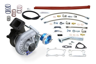

                          Hat jemand schonmal die MX Lader von Tomei ausprobiert? Es gibt da ja ein BoltOn Kit für den RB25, das sich bei denen MX8265 nennt.
                          Haben wohl inzwischen auch ein gefrästes Kompressorrad.
                          Tomei gibt folgende Daten an:
                          Description:
                          Now comes standard with the new Multi Rate Billet Actuator and Compressor wheel. Retains the response feel of the original stock turbo,
                          but delivers increased power gains even at higher up in the power band range without sacrificing torque.
                          Specs:
                          Bearing Type: Journal Bearing
                          Material: Compressor Wheel A2618 / Turbine Wheel K418
                          Production: Compressor Wheel CNC Billet / Turbine Wheel CAST
                          Initial Boost Setting: 1.0kgf/cm2
                          Compressor Wheel Data: A* IND(mm) 55.8 / B* EXD(mm) 76.2 / Trim 52 / Baldes 6 *Please see picture
                          Turbine Wheel Data: C* EXD(mm) 58.8 / D* 67.0 / Trim 77 / Blades 12 *Please see picture
                          Compressor Housing: IND 55.8 / EXD 42.6 / A/R 0.57
                          Turbine Housing: IND T3 / EXD RB25 / A/R 0.57
                          Engine: RB25DET. EXD: RB25DET. Turbo kit Includes Turbo Specs IND: 55.8mm. Compressor Housing #A IND: 54.8mm / #B EXD: 76.2mm. Production: Cast.
                          Leistungsangabe bei den Kits sind 450 ps, allerdings findet man keine Kompressormap.

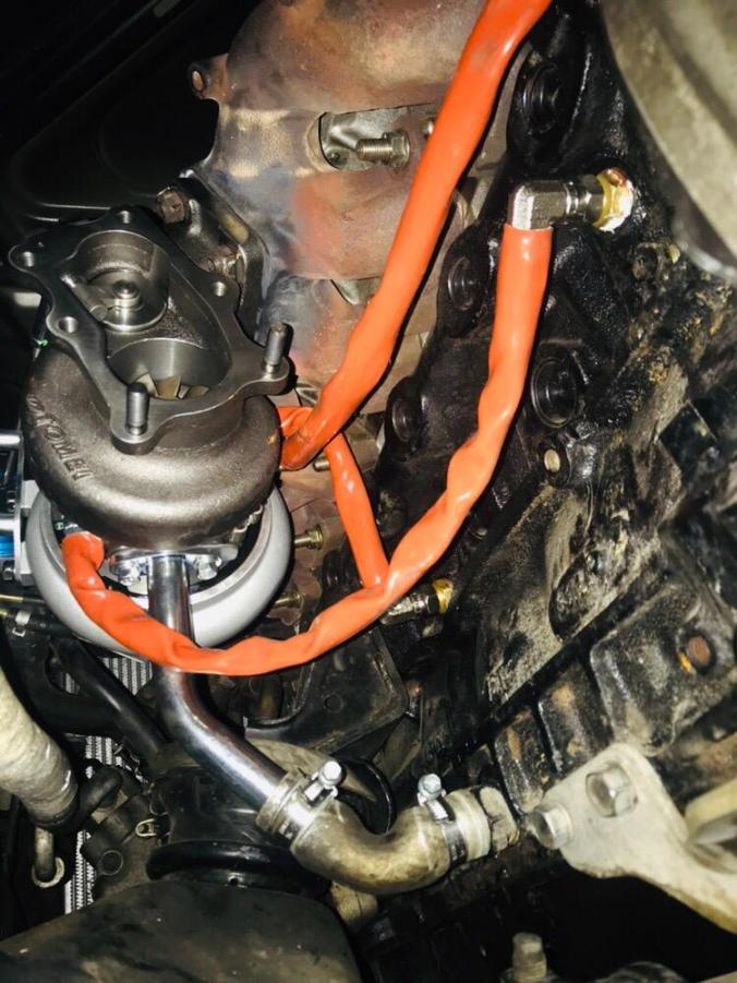

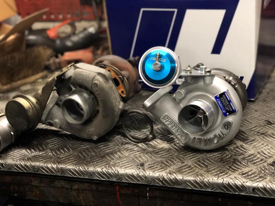

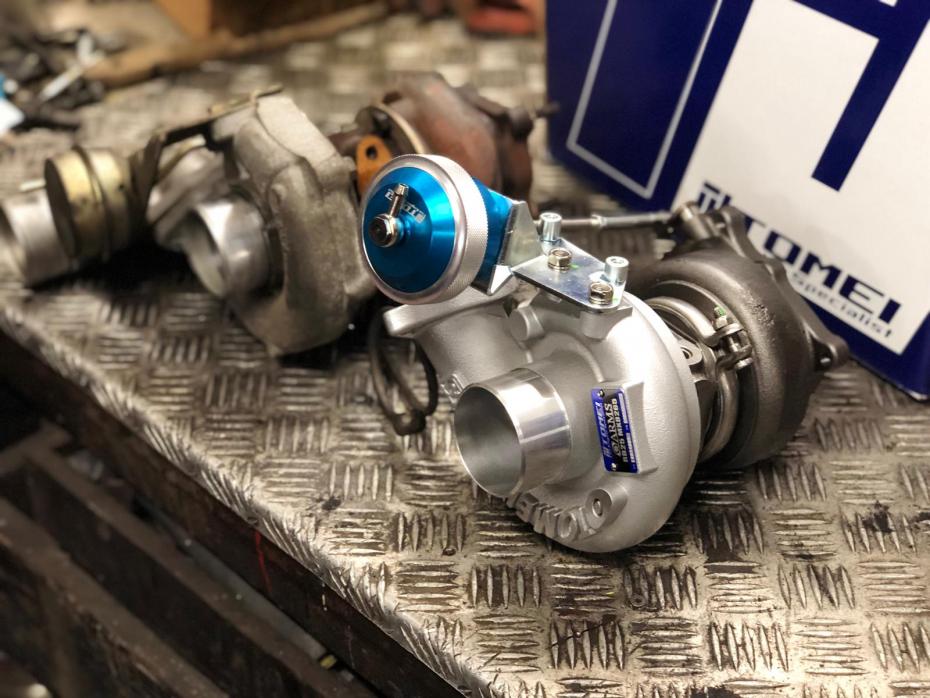

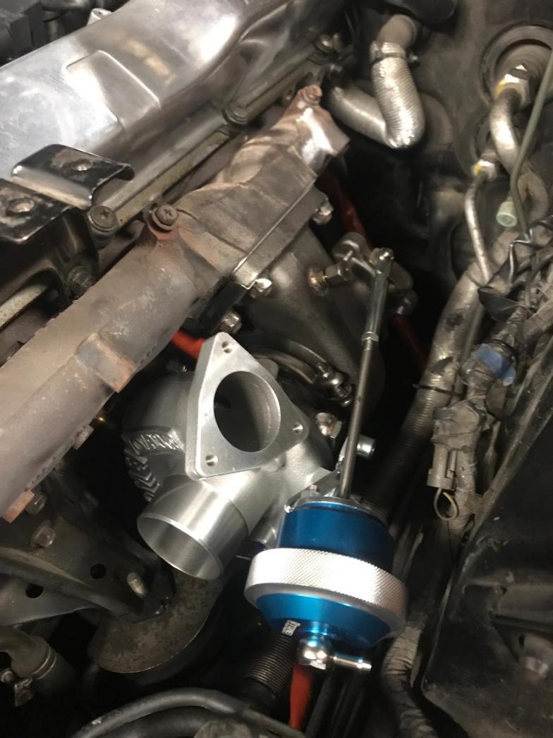

                                So hab meinen Sky wieder bei mir stehen, hat sich leider alles etwas verzögert.
                                Also der Tomei Lader scheint ganz gut zu gehen. Hab aber bis jetzt nur mit Eduard ein paar Fahrten beim mapping und 350km Heimweg hinter mich gebracht. Am We werd ich dann noch mal eine kleine Ausfahrt machen um genaueres Berichten zu können.
                                Bis jetzt kann ich euch nur ein paar Fakten nennen. Also der Turbo kommt etwas später wie der originale aber dann recht zügig.

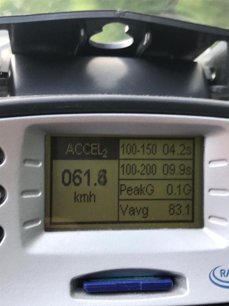

                                es ist jetzt die mittlere Federn in der Druckdose verbaut(weitere liegen in dem Tomei Set bei und können beliebig kombiniert werden). Im High Boost Setting fahre ich bei 1,5bar mit hoher Drehzahl fallend auf 1,2bar. Bei der ersten 100-200Km/h Messung waren wir zu zweit im Auto und hatten 9,9s.
                                Mit den harten Federn soll laut Anleitung der Druck auch bei hoher Drehzahl noch stabil bleiben. Das werden wir dann Ende der Saison zusammen mit den Tomei Poncams testen.
                                Auf jeden Fall macht der Lader richtig Spaß und schiebt schön gleichmäßig an, also gut fahrbar.
                                Die Details zum Drehzahl/Druckverlauf kommen dann nach dem Wochenende.
