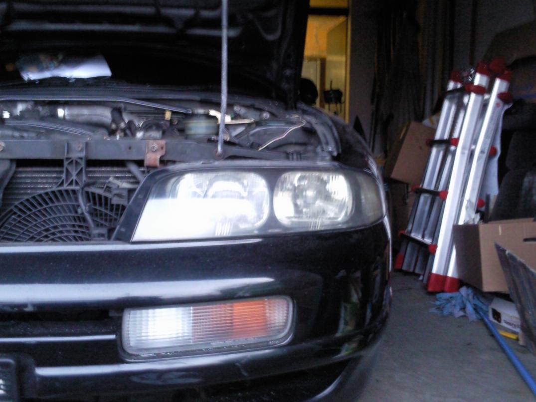

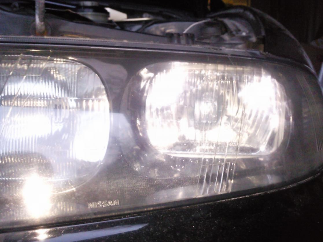

                Hier ein Foto von meinen R33 und dem Umbau wie er auch beim Stagea wäre.
                Original Gehäuse inkl. original Nissan Klarglas und statt dem alten Reflektor und der Streuscheibe von nissan sitzt nun eine Hella Einheit darin mit allen Zeichen die auf der Welt benötigt werden ^^"
                Der Umbau im R33 dauert ewigkeiten schaut aber dafür wie ab Werk aus.
                Beim WC34 wirds gleich gemacht nur wird die Streuscheibe gegen ein klares Polycarbonat Glas ersetzt und dahinter Hella Scheinwerfer mit Streuscheibe.
