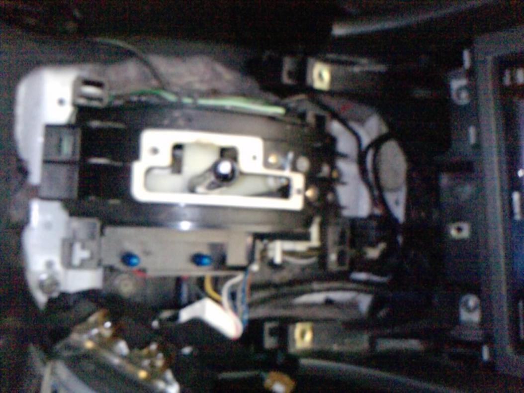

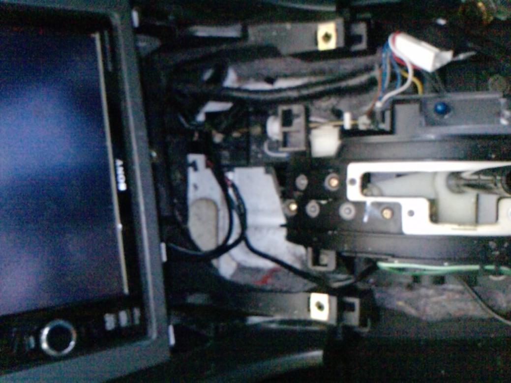

                            Hi,
                            habe es endlich mal geschafft am Auto die Mittelkonsole auszubauen,
                            aber ich habe da nichts gesehen was nem Röhrchen ähnelt ? Hier mal 2 Fotos:
Größe: 91,9 KB
ID: 544754Klicke auf die Grafik für eine vergrößerte Ansicht
Größe: 91,3 KB
                            Muss das ganze schaltgedönst mit ausbauen oder habe ich da was verplant ?
                            Hoffe ich hab mich nicht blöde angestellt !?
                            Hoffe die Quali der Fotos reicht habe sie mit meinem Baustellenhandy geschossen, falls nicht dann mache ich nochmal vernünftige.
                            Mfg
                            • #74
                              Tja das kommt dabei raus wenn man nicht sagt was für ein Auto man fährt dachte hast einen R33 GTR VSpec.
                              Du hast einen R34 GT-T AT stimmts? Der hat keinen G-Sensor.
