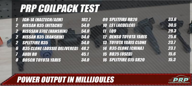

                • Vielleicht für den ein oder anderen interessant: Die die Leute von Motive Video aus Australien haben mal diverse Zündspulen anhand ihrer Zündenergie verglichen (unter anderem auch die R8 Spulen):
Größe: 55,6 KB
                  Quelle: https://www.youtube.com/watch?v=4d3nrBZjYKA
                  • Auch hier interessante Messergebnisse.. ;)
                    MFG MIKE
                    • Diese Messergebnisse von 50ignite.com ist aber am Ende: Nichtssagend.
                      Grund: Der misst, wieviel Energie ins Spule gepumpt wird und nicht Energie von Zündfunken. (Typ aus Youtube-Video hat es getan)
