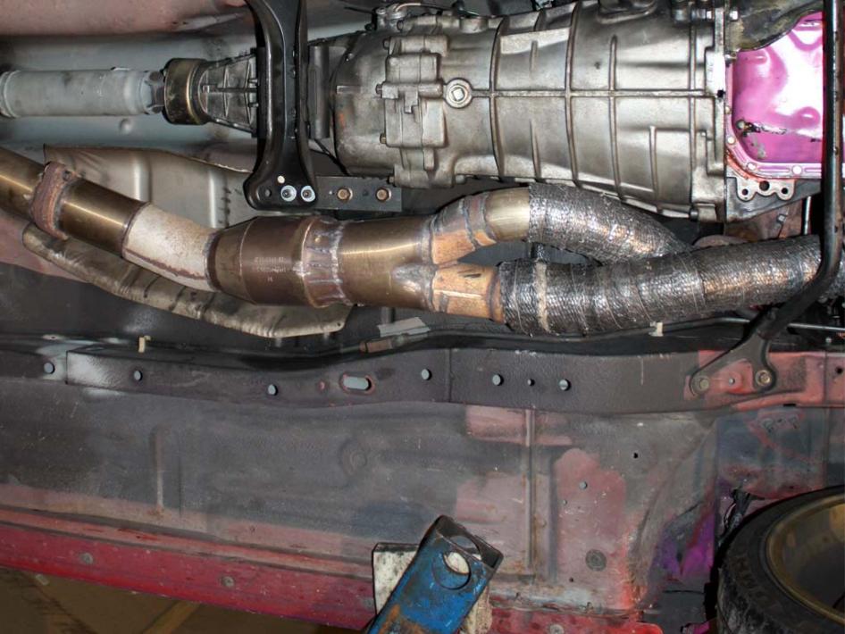

    Hast du mal ein bild von deinen 2 Kats?
    • #92
      Du liest hier schon mit, oder? ;-)
      • #93
        Sorry, übersehen ;-)

                Falls noch wer nen Upgrade sucht...die Kitty hat ja nen HJS 100-Zeller drin, wir haben die Trust Downpipe dafür noch etwas umgemodelt um keine Restriktionen drin zu haben. Nicht hübsch, da wir nicht komplett passend Material dahatten, aber funktional
                Steht eventuell zum Verkauf für runde 650 Euro (der HJS Kat nackt liegt schon bei 450 Euro!):

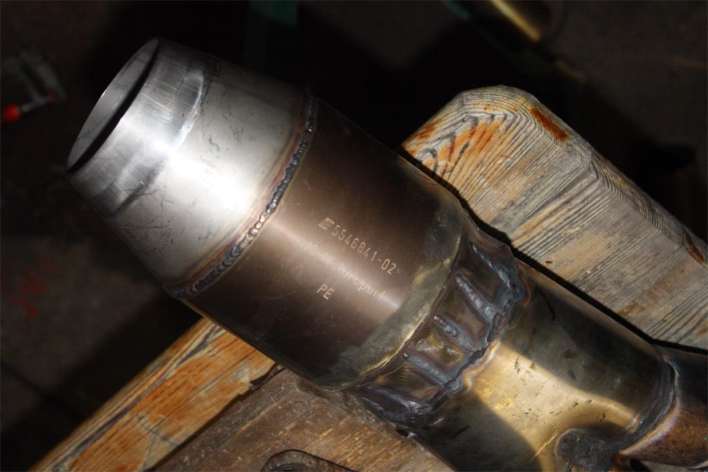

                  Ich möchte meine Katattrappe aus mehreren Gründen durch einen richtigen Kat ersetzen.
                  Gibt’s irgendwo fertige, passende 100 Zeller-Kats für den R32 GTR zu kaufen? Über Google konnte ich leider wenig bis nichts finden, auch bei ebay.com oder ebay.co.uk sieht es eher mau aus.
                  Alternativ würde ich mir einen Kat zusammenschweißen lassen (analog zu dem alten Thema), mit der Attrappe als Vorlage und aus diesen Bestandteilen:
                  Oder gibt's noch eine Alternative?

                    Vieleicht wäre es sinnvoll, die Decat Pipe ebenfalls aus Edelstahl zu nehmen, so das die Flansche nicht so schnell rosten.
                    Interessant für tiefe Autos ist auch die Variante in OEM Optik. Wenn auch etwas lang, sollte die noch passen wenn man ein Stück absägt.
                    Ich fahr nun seit 4000km den hier: http://www.ebay.de/itm/100-Zeller-Ka...item4aa181a4c9
                    Der gleiche wo Andy Stuttgart 2 Stück davon hat. Bisher keine Probleme. Allerdings vermute ich, das die Beschichtung im Inneren nicht sehr lange halten wird.
                    Der von dir gepostete hat allerdins auch gleich ein Lambdagewinde, find ich gut, kann man gleich eine Breitbandlambda mit einbauen.

                              • Da das Thema wieder aufgewickelt wurde und ich auch schon sehr lange über die Sache überlege schreib ich auch mal was.
                                Hab mit Jonne jetzt auch lange drüber gesprochen was vielleicht die beste Lösung ist, ein ständiges hin und her.
                                Hatte dann auch den 100 Zeller in oval OEM Optik von Arlows bestellt eben weil er oval ist.
                                Dazu ist zu sagen das das Katgehäuse mit 90x150mm an sich schon kleiner als der Originale ist .
                                Habe dann auch mit 3 Zoll Anschlussstücke bestellt jedochmusste ich feststellen das dort wo die Stücke angeschweißt werden eine Verjüngung auf circa 70mm...also damit auch eher ungeeignet.
                                Auch ist das Gewebe an sich etwas spartanisch angepunktet,Pluspunkt ist natürlich das Lambdagewinde.
                                Danach habe ich beim Turbozentrum angerufen und nach den ovalen Keramikkats gefragt.
                                Die sind von den maßen zwar perfekt mit 100x162mm aber haben 400 zellen und leider sind erstmal keine metallkats von dehnen in der Ausführung geplant.
                                Habe mich jetzt für einen runden 100er vom Zentrum entrschieden da Jonne sagt er hat damit gute Ergebnisse und keine großen Einbußen.
                                Dazu kommt das sie qualitativ besser sind als die von ebay.
                                Ich werde sehen was das Mapping bringt , ohne ist mir aber zu heikel.
