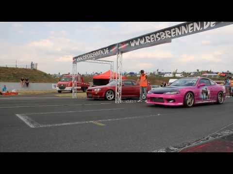

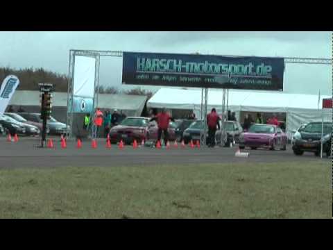

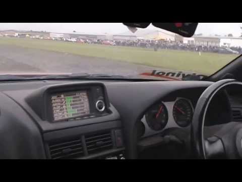

                              • Nachdem ich ja bei den wenigen Gelegenheiten die sich bieten immer für Susi gehalten werde, hol ich den Thread mal aus er Versenkung...da ich schreibfaul bin, nur mit zwei kleinen Videos vom Reisbrennen und aus Aalen von diesem Jahr.
                                Nach wie vor ohne Allrad, ohne richtiges Mapping etc., aber es kam eben in letzter Zeit alles anders wie es sollte...naja...diesen Winter gibt´s dann den x-ten Aus/Umbau...irgendwann 2030 bin ich dann auch fertig
