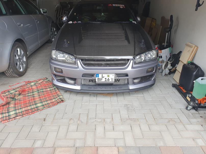

    • @Mot: Wenn du lieber meinen Wagen als Desktophintergrund hast als deinen, dann kann ich dir gerne das passende Bild geben ;) :D
      Da der Wagen zum Ende der Saison keine Probleme gezeigt hat, passiert diesen Winter auch kaum etwas an dem Wagen.
      Eigentlich sollte ein Käfig verbaut werden, aber aufgrund der Neuanschaffung des zweiten Skys muss ich mir noch einmal überdenken was genau für ein Käfig verbaut wird.

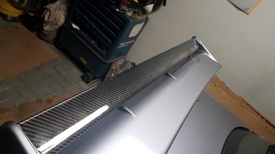

      Trotzdem musste während der Standzeit wenigstens ein Teil verändert werden, damit meiner Meinung nach die Carbonakzente von vorn bis hinten im Außenbereich auch ein Gesamtbild ergeben.
      Hier nochmal danke an Krischan, der sehr offen war mit seinen Empfehlung bezüglich der Firma Carbon-Works Berlin. Die Kollegen haben eine super Arbeit abgeliefert, aber das hat Krischan ja schon bereits in seinem Thread gesagt.

      Von daher wird vor der Saison nur noch der traditionelle Service folgen...

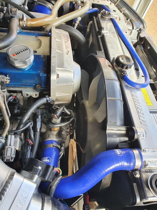

            Zu erst wurde der beschnittene Viscolüfter mal gegen einen kompletten getauscht. Diesen hatte ich zum 2ten Sky dazubekommen und habe dort keine Verwendung dafür also hält er hier Einzug.

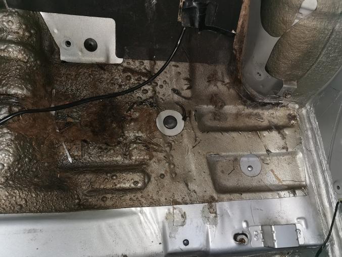

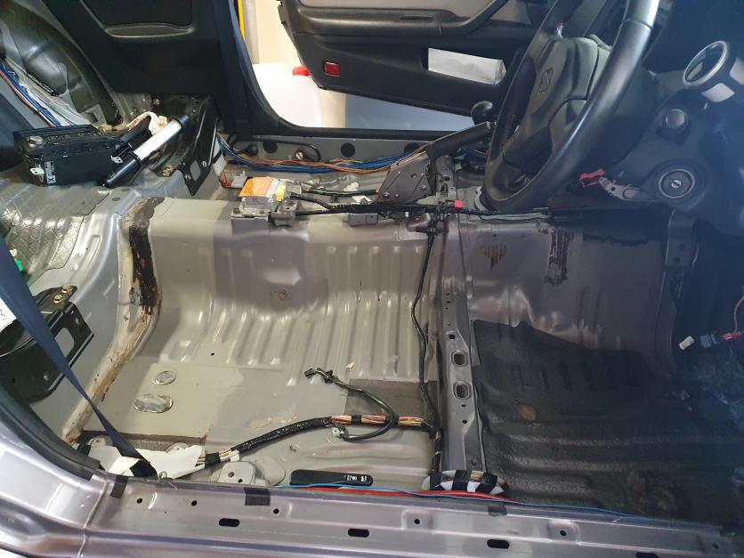

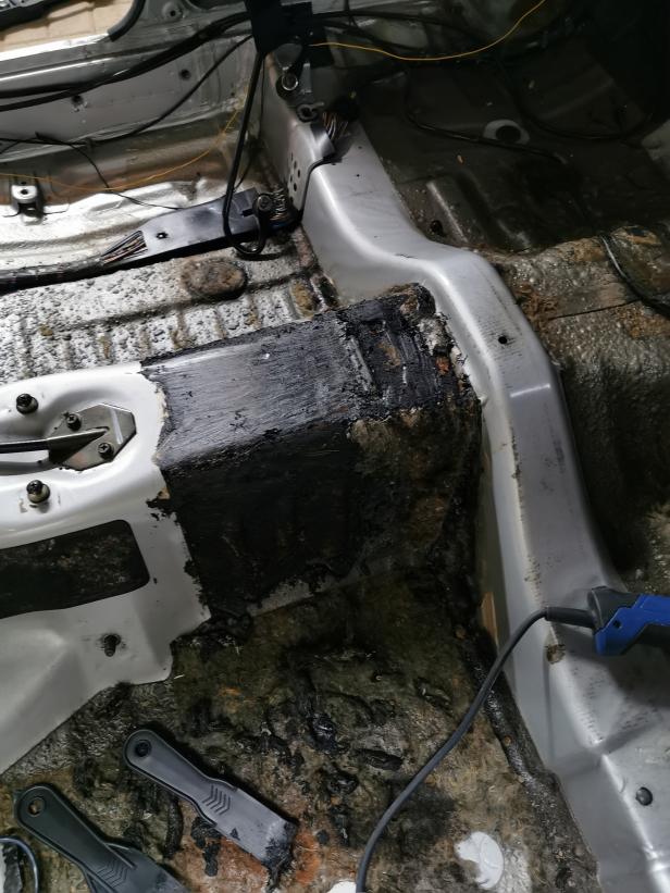

            Nun kommt die eigentliche Arbeit. Ziel ist es mit moderatem Aufwand die Teermatten zu entfernen. Heist alle die einigermaßen zu erreichen sind. Sollten noch welche hinter dem Armaturenbrett sind, werde ich dieses ganz bestimmt nicht ausbauen.
            So ungefähr sah das Ganze zu Beginn aus. Teppich wurde entfernt und schon einmal mit Heisluftföhn getestet:
Ansichten: 238
Größe: 61,9 KB

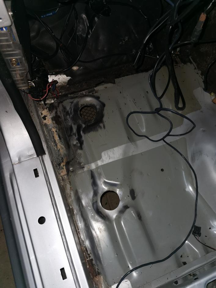

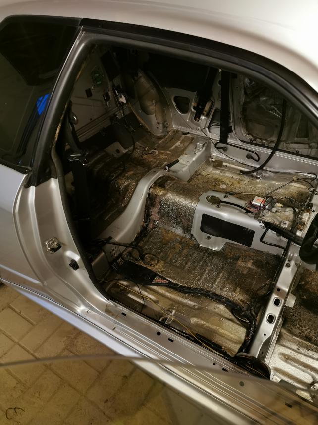

            So das Ergebnis nach effektiv 1 Tag Arbeit:
Ansichten: 238
Größe: 72,9 KB
            Generell funktioniert die Bewaffnung mit Heisluftföhn und Spachtel ziemlich gut. Wenn man dann noch Vorsicht walten lässt, um nicht die Grundierung zu beschädigen, dann ist das ein ziemlicher Selbstläufer. Den Matten in der Waagerechten werde ich jedoch mit Trockeneis begegnen, da die einfach zu großflächig sind und Trockeneis bessere Ergebnisse in kürzerer Zeit liefern sollte. Die Teerreste gehen mit Kleberesteentferner gut weg. Lediglich ein paar Matten sind aus einem anderen Material und die Kleberreste sind nicht einfach so zu lösen. Evtl. hat da noch jemand einen Geheimtipp?
Ansichten: 248
Größe: 58,1 KB

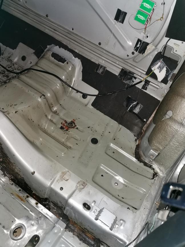

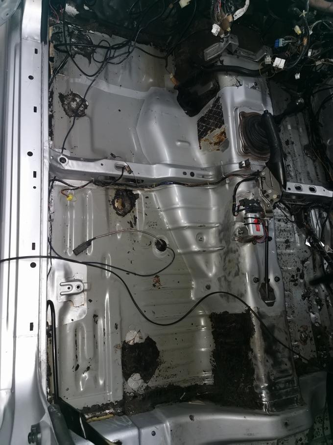

              • Noch so ein verrückter der seinem innenraum macht. Also auch diese Gott verdammten Teer matten raus holt. Ich habe auch mit Trockeneis und Heißluftfön gearbeitet. Da ich jedoch auch neue lackiere hab ich mit Draht aufsatz für ne Bohrmaschine das hartnäckige abgemacht. Was mir sehr sehr oft gut geholfen hat ist terpentin. Aus Erfahrung kann ich sagen, dass zeug lange mit Fön warm machen und dann mit terpentin sauber machen. Ansonsten gibt es noch so Radiergummi für die Bohrmaschine. Die haben einen netten neben Effekt und riechen nach Popcorn :)
                Spachtel aus Plastik sind auch hilfreich. Wobei da selbstverständlich die Ausfall Quote sehr hoch sein wird. Die Hitze setzt dem natürlich extrem zu. Aber für die paar Stellen reicht vllt ein Satz für 15 Euro.
                Es gibt auch Stellen mit löchern im blech die mit karosserie Dichtmasse und einem blech zu gemacht wurden. Die habe ich nur mit Hitze und metall Spachtel sowie Bohrmaschine abbekommen. Hartnäckig das ganze.
                Hab mal ein paar Bilder angehangen

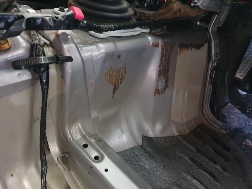

                          Mittlerweile habe ich eine gute Möglichkeit gefunden. Also Waschbenzin interessiert den Kleber auch nicht, jedoch wenn man den Kleberesteentferner etwas anziehen lässt und dann mit einem stumpfen Messer über den Kleber schabt, dann geht der fast komplett ab. Dann mit Bremsenreiniger etwas nacharbeiten und gut ist.

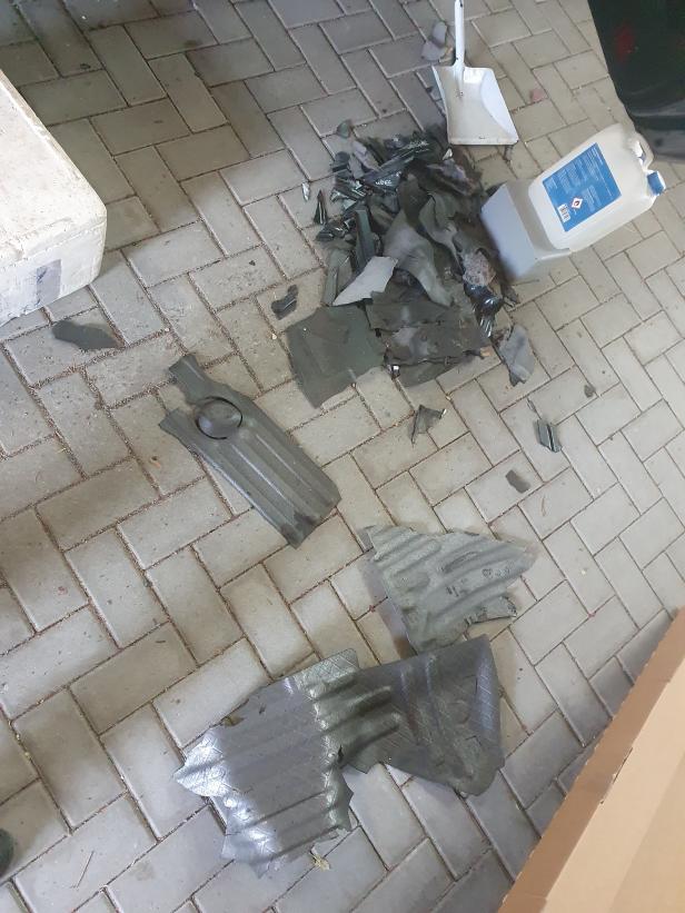

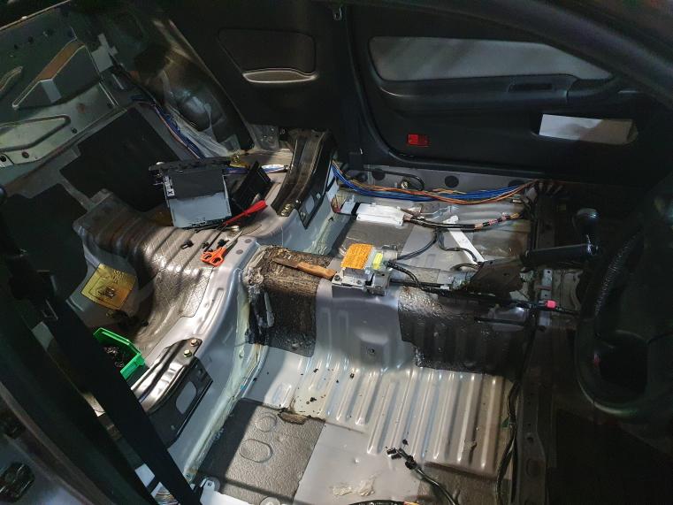

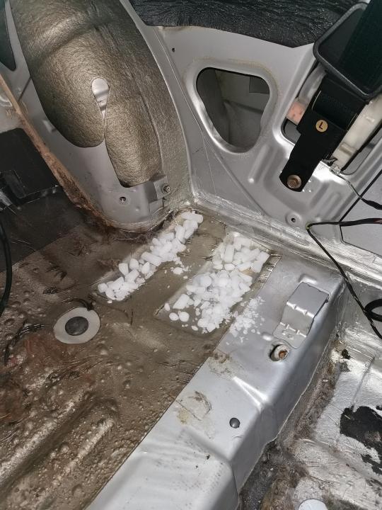

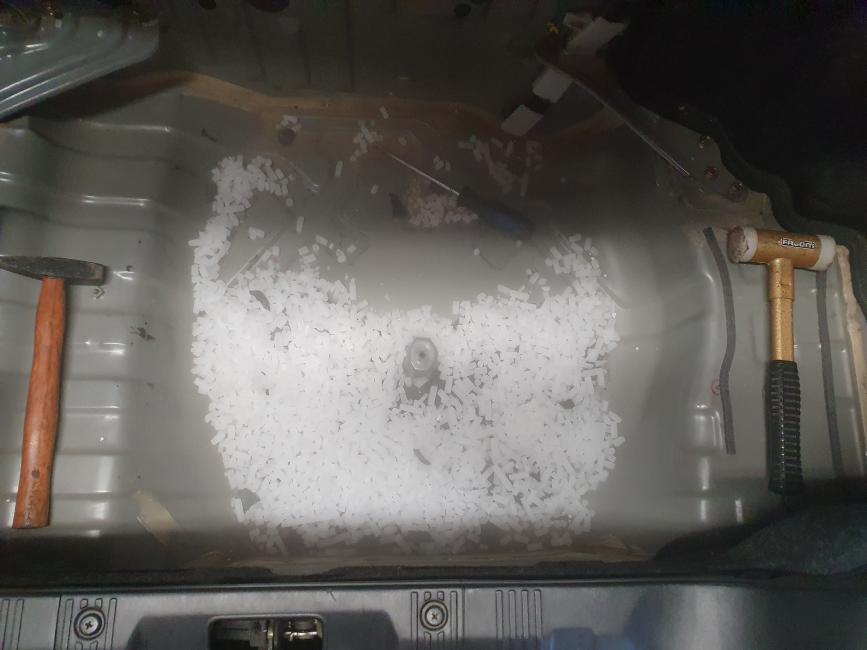

                          Heute habe ich auch die restlichen Matten mit Trockeneis entfernt. Das Ganze war nach gut einer Stunde erledigt. Nach schon 5 Minuten konnte man die meisten Matten einfach entfernen, teilweise sogar im Ganzen wie die hinten unter der Rücksitzbank. Wirklich um einiges einfacher als das mit Heißluftföhn zu machen.
Ansichten: 196
Größe: 48,9 KB
ID: 748845Klicke auf die Grafik für eine vergrößerte Ansicht
Ansichten: 194
Größe: 76,9 KB

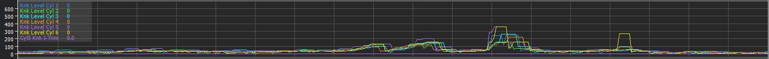

                                Ansonsten läuft der Wagen soweit recht gut. Jetzt zeigt sich jedoch die aggressive Abstimmung. Da der Sprit im Tank von Mitte Oktober ist, werden sich wohl ein, zwei Oktan verflüchtigt haben. Jedenfalls konnte man mit ein paar loggs sehen, dass der Motor leicht am klingeln ist.
                                Daher wurde der erste Tank mit Bedacht leer gefahren und dann das ganze mit Ultimate getestet. Bisher wieder alles ohne Probleme, daher schliese ich ein mech. Problem aus und werde bald das mit Superplus noch einmal testen.

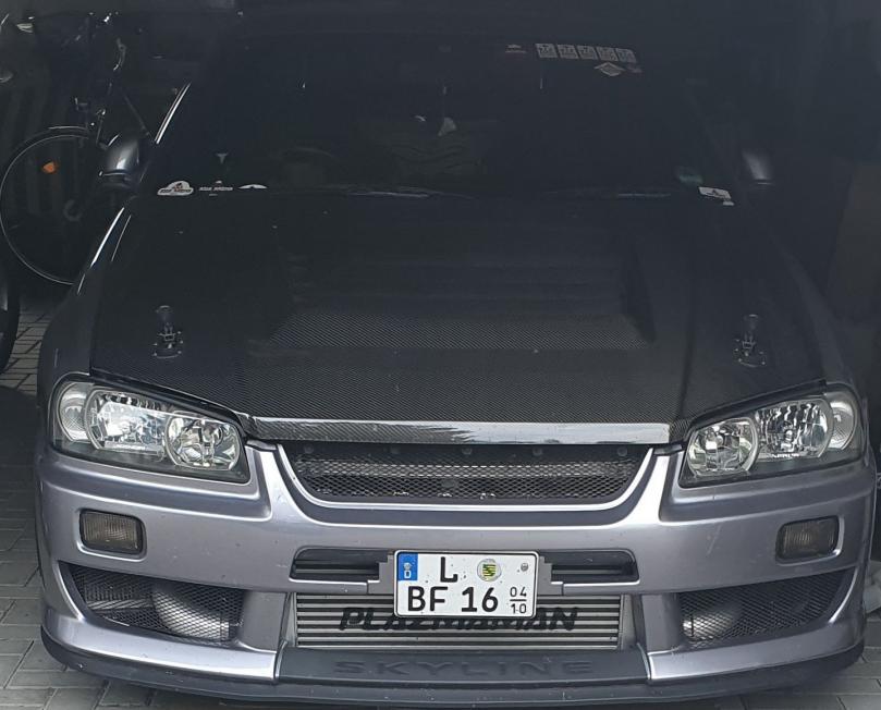

                                Eine Kleinigkeit wurde noch umgesetzt. Wobei ich mich eher zu einem Kompromiss habe hinreisen lassen. An der Frontschürze wurde die unteren Stege entfernt und ein Teil des Nummernschildhalters.
                                vorher Klicke auf die Grafik für eine vergrößerte Ansicht  Name: HYDofrhQ.jpeg Ansichten: 0 Größe: 75,9 KB ID: 750144
                                Nachher Klicke auf die Grafik für eine vergrößerte Ansicht  Name: 0MEH1o5A.jpeg Ansichten: 0 Größe: 61,4 KB ID: 750143
                                Eigentlich sollte die Nummernschildbefestigung komplett entfernt werden und das Nummernschild dann an die Seite gesetzt werden. Aber der Aufwand inkl. lackieren und der Stabilitätsverlust an der Front, haben mich dann umentscheiden lassen.
                                So ist der Ladeluftkühler etwas präsenter und wenn man schon tief in die Tasche für solch einen greift, kann man den auch mal zeigen ;)
