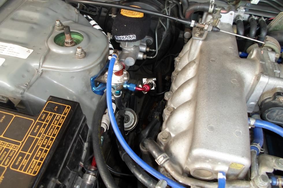

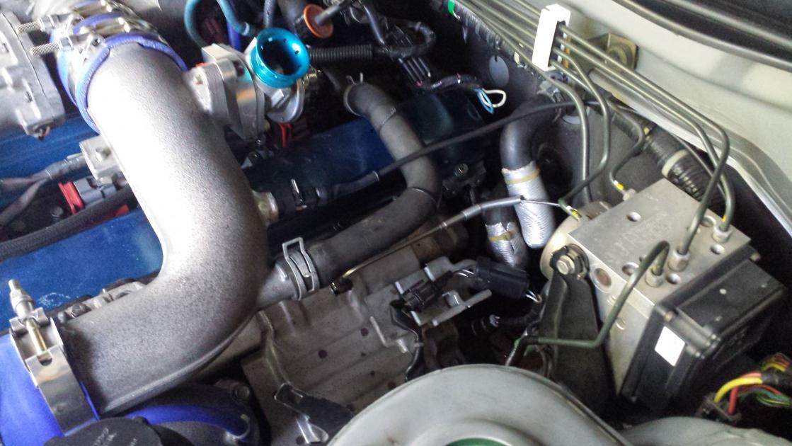

  • Bin wieder eine Kleinigkeit weiter gekommen. IAT Sensor ist verbaut und verkabelt.
Größe: 95,2 KB
ID: 571530Klicke auf die Grafik für eine vergrößerte Ansicht
Größe: 92,6 KB
ID: 571531Klicke auf die Grafik für eine vergrößerte Ansicht
Größe: 100,0 KB
    Mittlerweile zeigt die Link auch keine Fehler mehr an und alle wichtigen Sensoren sitzen an Ort und Stelle. So wie es aussieht wird wohl nächste Woche das abstimmen beginnen, was heist, ich kann höchstwahrscheinlich in Oschersleben fahren.

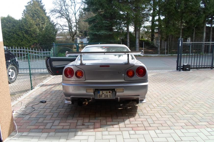

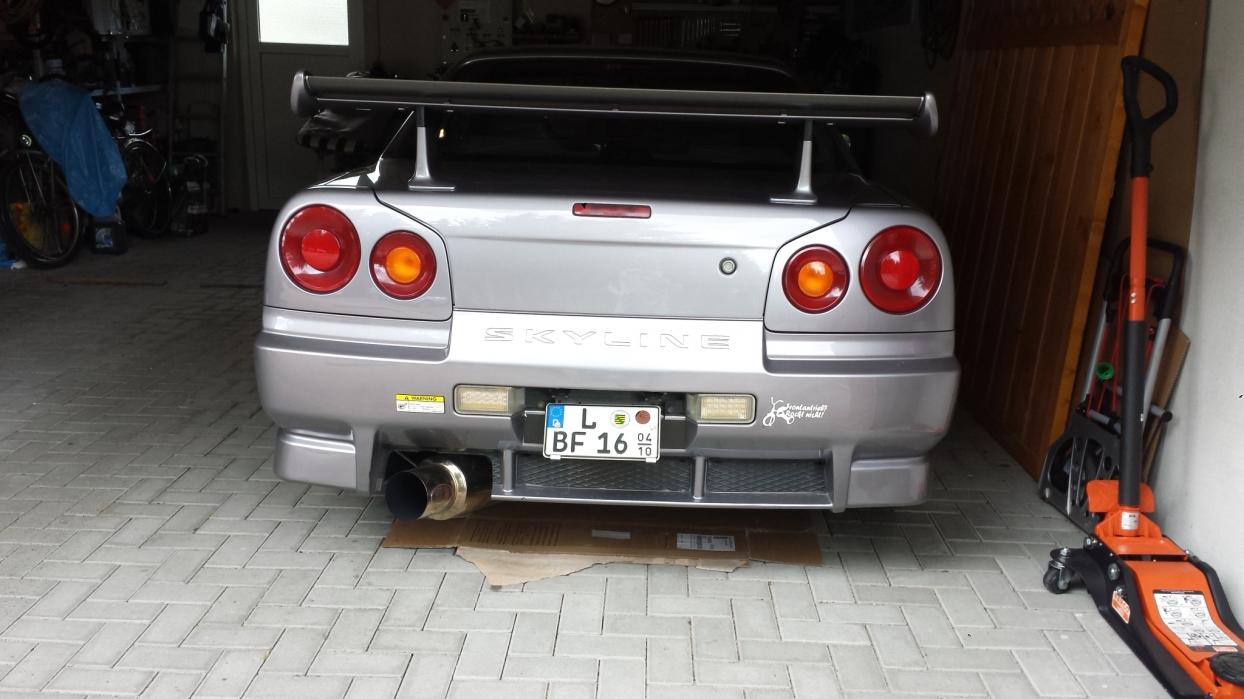

    Die Heckschürze hat mir noch nie gefallen. Insbesondere als ich den GTR Spoiler verbaut hatte, fand ich, das ganze sieht sehr stark nach Bücherregal aus, da viele Linien horizontal oder vertikal beim draufschauen verlaufen.
    Vorher:
Größe: 96,3 KB
    Nachher:
Größe: 95,9 KB
    Teile sind jetzt Originale East-Bear Japan. Die Seitenschwelleransätze habe ich auch dazubekommen.
    Plan ist Schweller noch auf East-Bear umbauen und einen East-Bear Diffusor noch zu verwenden.
    Front soll eigentlich die Nismo bleiben, denn diese finde ich recht angenehm und stimmig. Lediglich die Aussparung am Ladeluftkühler werde ich anpassen damit dort mehr Luft rankommt.
    Bis dahin!
    • Deutliche Verbesserung der Heckansicht. :)
      Die vorherige Schürze wirkte auch einfach viel zu wuchtig, was der R34 aber gar nicht wirklich nötig hat.
      Mal von Driftern abgesehen... obwohl es dort ja dann meist komplett durchgezogen ist (rundum). Trotzdem war auch das noch nie so richtig meins.
      • Sehr coole Schürze, ich dachte erst die wäre OEM GTR. Die Ansätze runden das perfekt ab.

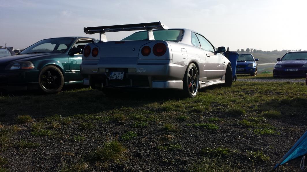

          Ansonsten war letztes Wochenende die erste Asia Arena. Sehr erfolgreiches Event, welches ich nächstes Jahr wieder besuchen werde.
          Eine Runde auf der Strecke in Oschersleben habe ich mir nicht nehmen lassen. Strecke war in dem Turn mega voll und für einen Anfänger wie mich nicht gerade optimal. Zudem war Reifenluftdruck viel zu hoch und ich hatte auch keine Zeit mehr mein Fahrwerk etwas härter zu stellen.
          Resultat ist jedenfalls:
          -die GTR Bremse hat mich nie im Stich gelassen, hoffe das es bei etwas aggressiver Fahrweise immer noch so ist.
          -Wankbewegung vom Wagen in Kurven ist mir persönlich zu hoch, da müssen wohl neue Stabilisatoren Einzug halten
          -Leistung für die Strecke ist ausreichend und der Hobel macht einfach Bock auf der Strecke, zumal nichts kaputt gegangen ist und der Öldruck sehr konstant blieb

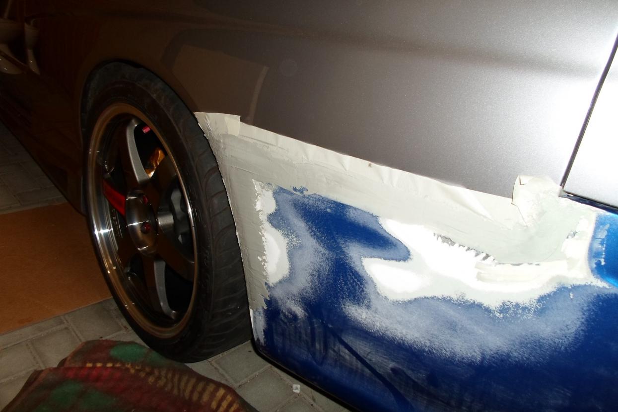

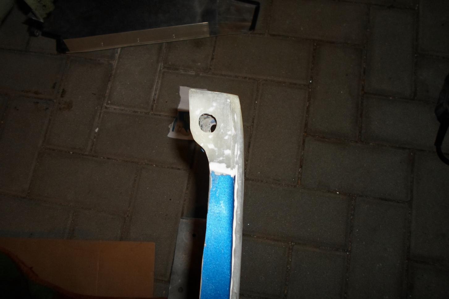

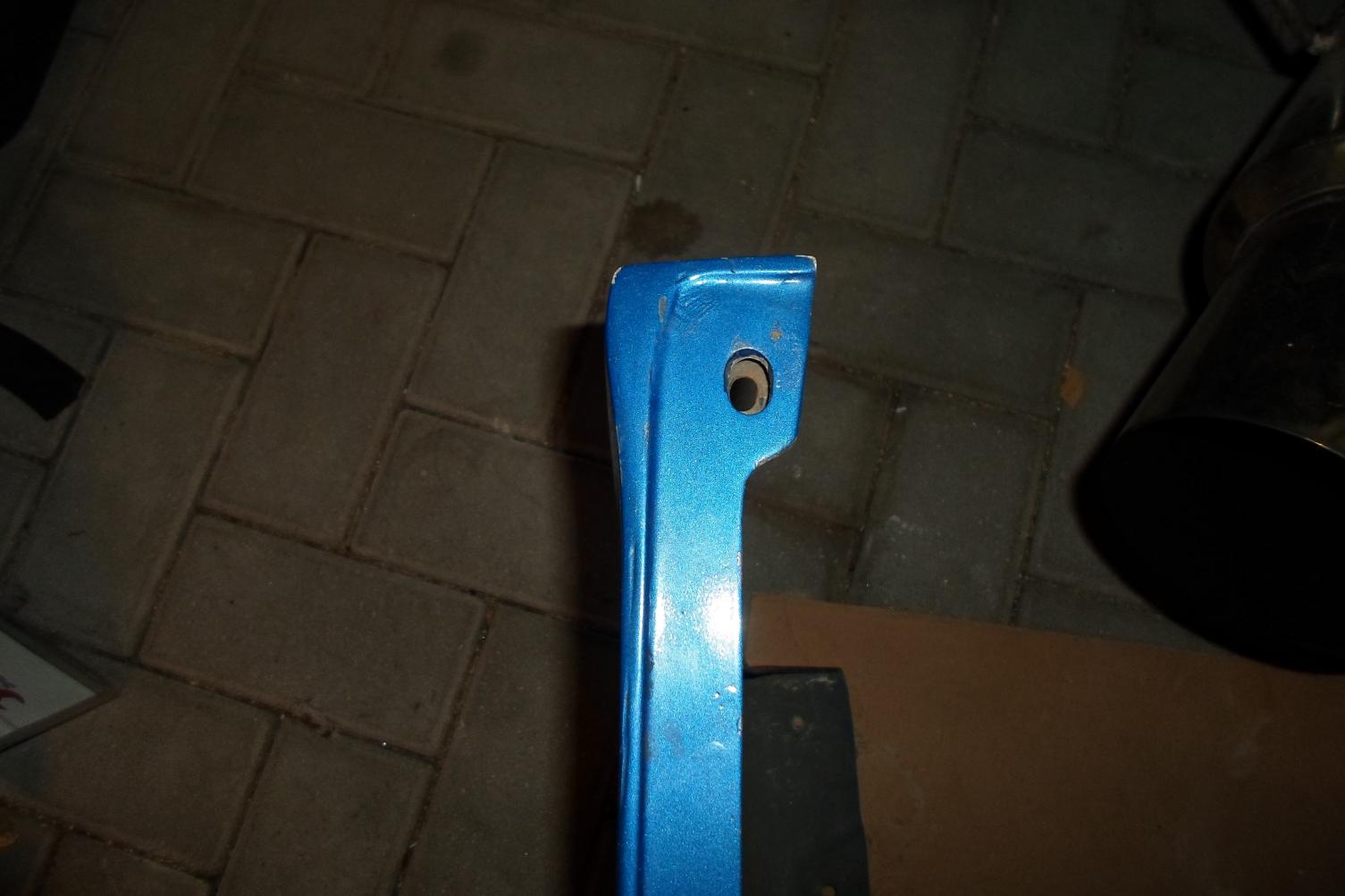

                  Hauptsächlich beschäftige und ärgere ich mich derzeit mit der neuen Heckstoßstange.
                  Der Vorbesitzer hat seine Radläufe gezogen und die Stoßstange an die Radläufe angepasst. Dabei wurde GKF Harz verwendet und das ganze dann mit reichlich Spachtel verschönert.
                  Auf den beiden Bildern sieht man das mal ganz gut, einmal die Ecke Richtung Radhaus unverändert wie ich es gekauft hatte, und einmal wo das ganze aufs GFK abgeschliffen und die anlaminierte Ecke entfernt wurde.
Größe: 95,5 KB
ID: 572073Klicke auf die Grafik für eine vergrößerte Ansicht
Größe: 97,5 KB
                  Leider ist die komplette Ecke nur aus Spachtel geformt worden. Werde mich mal an GFK arbeiten versuchen die Ecken neu zu modellieren.

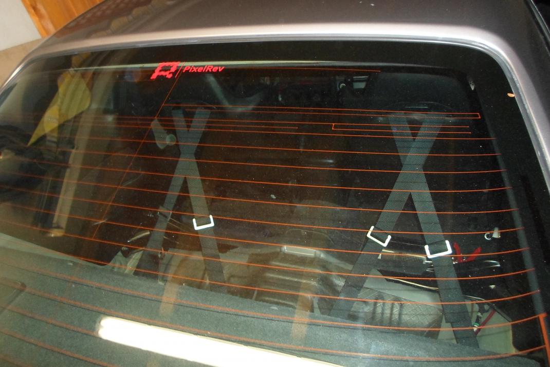

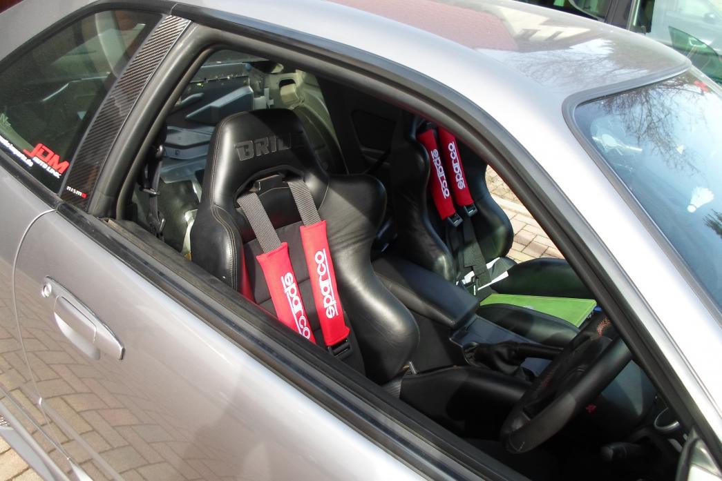

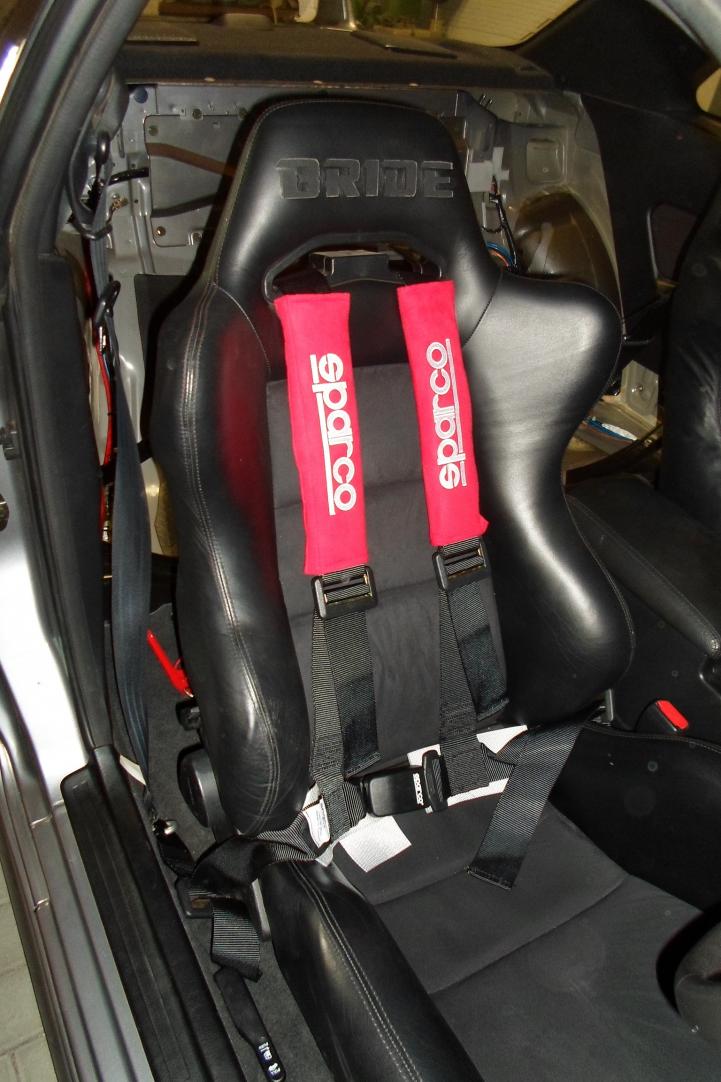

                    Zumindest ist erstmal mehr für die Sicherheit gemacht worden. Es haben jetzt Sparco 4-Punkt Gurte ins Auto gefunden und ein OMP Feuerlöscher.
Größe: 100,9 KB
                    Der Feuerlöscher hat hinter dem Fahrersitz Einzug gehalten. Man kommt recht schnell ran und außerdem ist er dadurch recht tief montiert. Die mitgelieferten Halter sind allerdings eine Katastrophe. Mal davon abgesehen, dass der Feuerlöscher nicht in die Halterungen mit dem Spannbändern passt, da diese einfach zu eng sind, zusätzlich ist nichts entgratet oder an den Teilen nachbearbeitet. Mit ein wenig Eigentinitiative ist das zwar zu richten, aber hätte mir da doch etwas mehr Qualität gewünscht.
Größe: 95,8 KB
ID: 572177Klicke auf die Grafik für eine vergrößerte Ansicht
Größe: 93,7 KB
                    Nun zu den Sparcos:

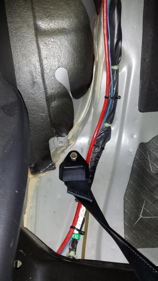

                    Ich hatte zuerst die Bolt On Variante, wo die Verschraubungspunkte fest mit der Karosse mittels einer Schraube verbunden werden.
                    Jedoch ist auf der Fahrerseite bei einem Anschlagspunkt der Kabelbaum im Weg. Sieht zwar nach nichts aus aber auf Dauer könnte sich das ganze aufscheuern. Davon mal abgesehen ist der Winkel der Halteplatten nicht ideal, weshalb im Falle eines Unfalls die Halteplatten sich nach oben biegen würden.
Größe: 99,3 KB
                    Insgesamt hat mir das nicht gefallen, weshalb ich darauf die Snap-On Variante genommen habe.
                    Um die hinteren Anschlagspunkte habe ich etwas Alubutyl noch verlegt, damit die Haken beim Fahren nicht gegen die Karosserie schlagen und den Lack beschädigen.
                    Ich konnte drei Originale Gurtpunkte verwenden, um den TÜV Vorgaben gerecht zu werden. Am Gurtschloss kann ich die Leider nicht befestigen, da der Winkel zum Fahrersitz sonst zu steil wäre. Werde deshalb eine Augenschraube in die Sitzkonsolenhalterung am Getriebetunnel machen und den Gurt dort befestigen.

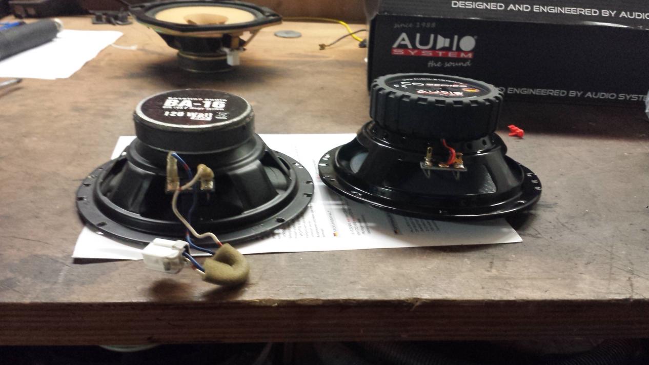

                    Da gerade durch den Feuerlöscher wieder neues Gewicht ins Fahrzeug kam, habe ich überlegt, wie ich auch wieder etwas entfernen könnte. Durch die Gurte ist als erstes die Rückbank jetzt gewichen. Diese hat aber unwesentlich Gewicht und ist zu vernachlässigen.
                    Nun durch ein paar neue Boxen in den vorderen Türen konnte ich nun meinen Subwoofer aus dem Kofferraum verbannen und hab somit bestimmt 8kg gut gemacht.
                    Die neuen Boxen sind wesentlich größer Dimensioniert und reichen zukünftig sicherlich vollkomen.

                    Heckschürze habe ich letzte Woche mit GFK noch etwas verstärkt und ein paar Stellen ausgebessert
                    Bis nächstes Wochenende will ich die Spaltmaße ordentlich ausarbeiten und hoffentlich alles Lackierfertig machen.
                    Sieht zwar ziemlich radikal aus derzeit aber hoffe das meine Idee mit dem anpassen der Spaltmaße am Ende funktioniert:

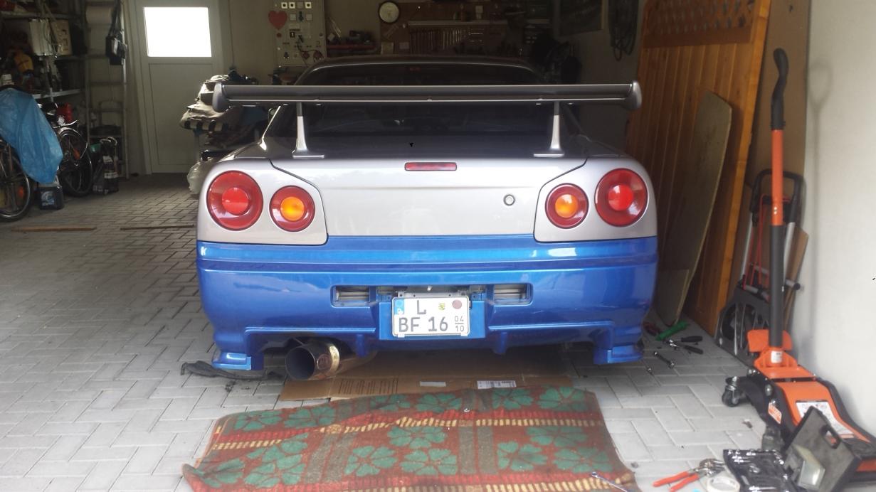

                      Meine Idee die Spaltmaße einzustellen hat super funktioniert. Heckschürze ist lackiert und verbaut und schaut soweit ganz gut aus, auch wenn die Farbe nicht 100%ig getroffen wurde aber reicht erstmal. Klicke auf die Grafik für eine vergrößerte Ansicht

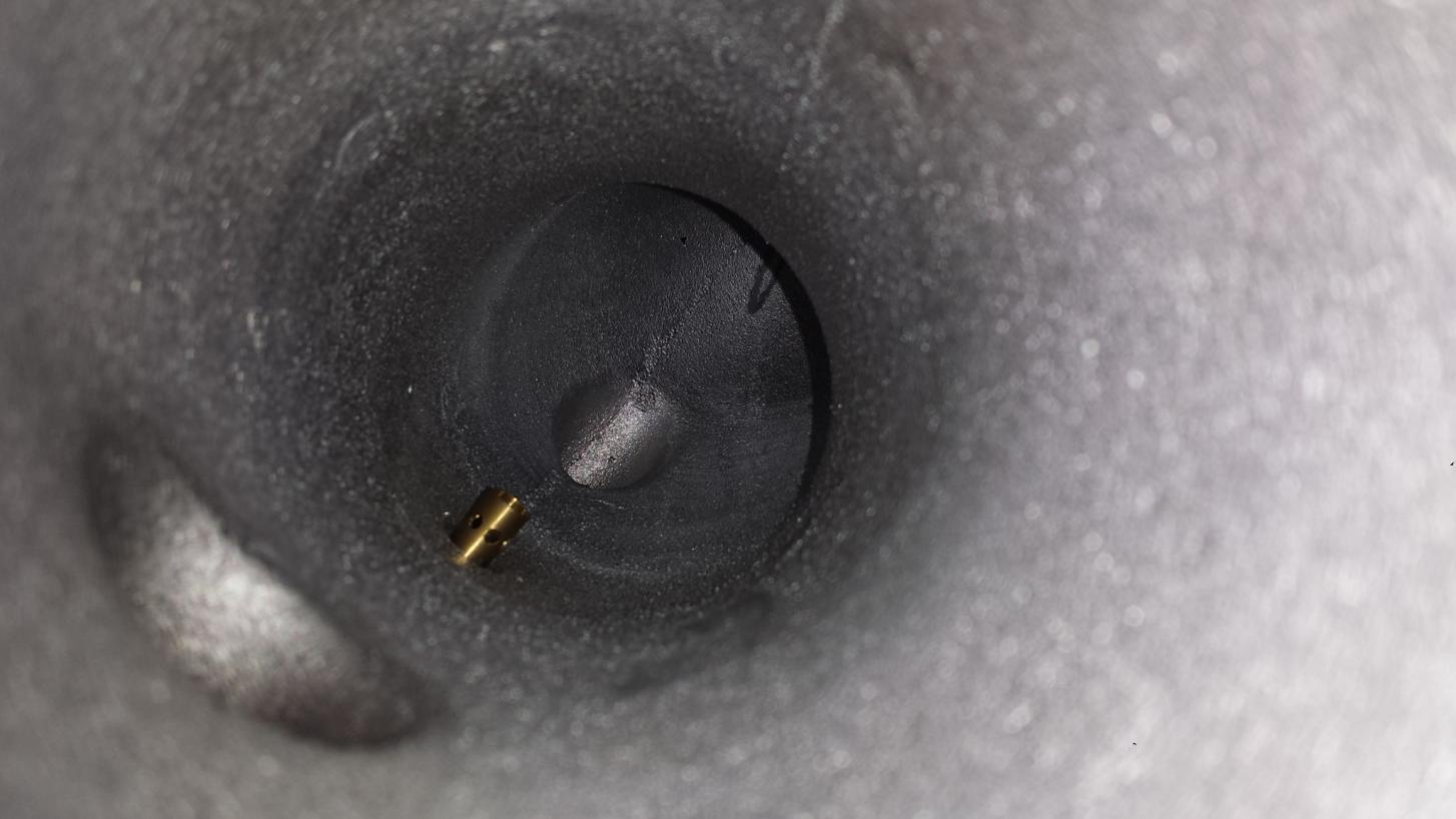

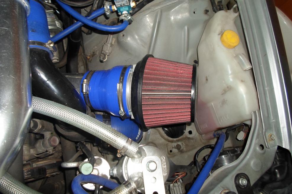

                      Durch die Link ist der Luftmassenmesser rausgeflogen. Leider passt meine Cold Air Abschottung vom Motor nicht mehr, die baue ich gerade neu, brauche aber erstmal Alublech in der richtigen Größe.
Größe: 98,9 KB

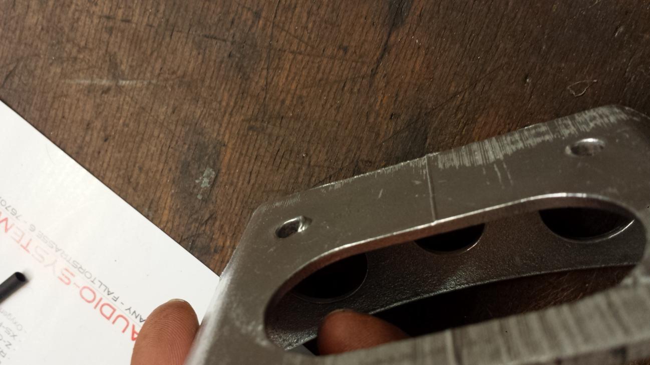

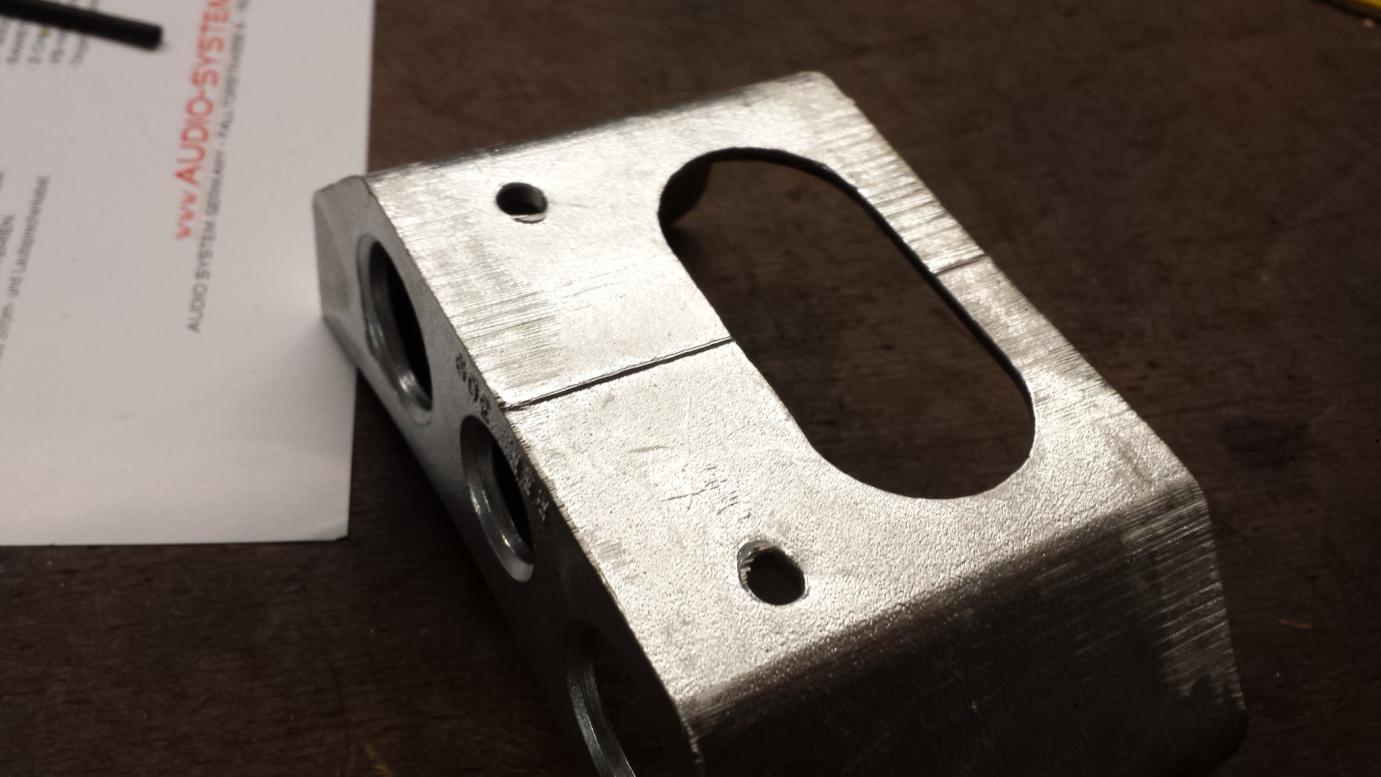

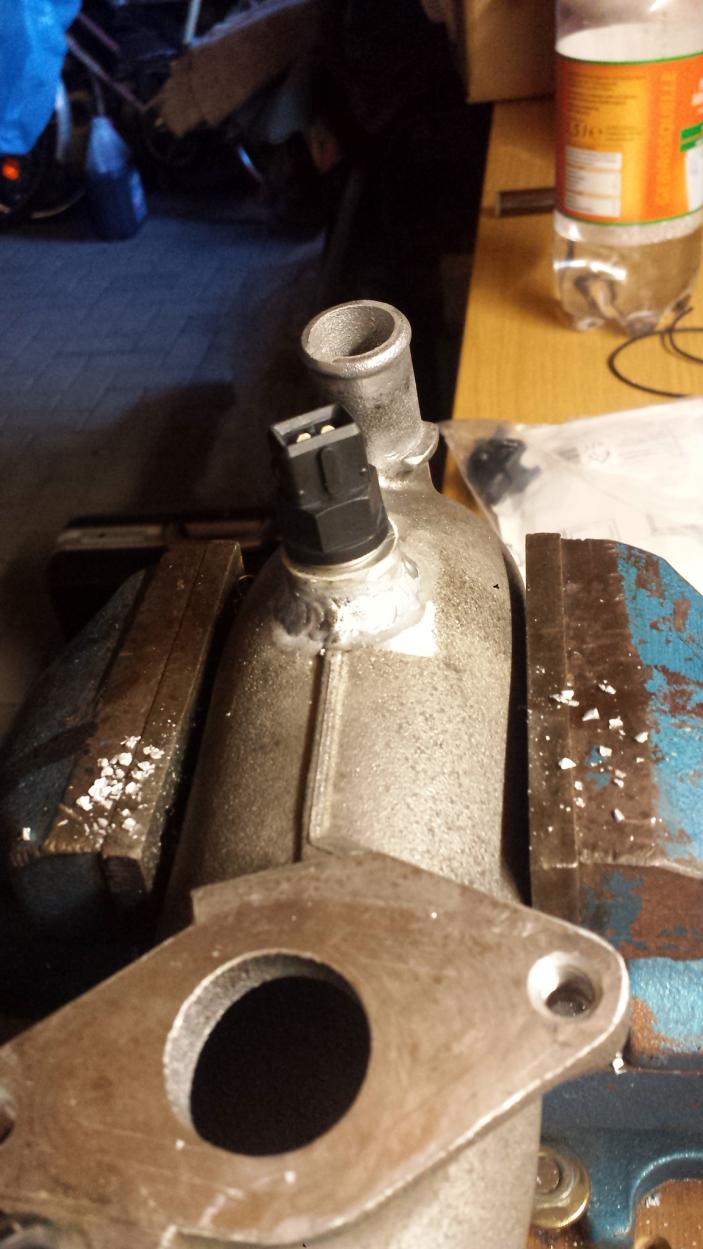

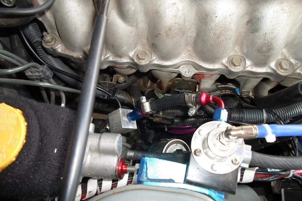

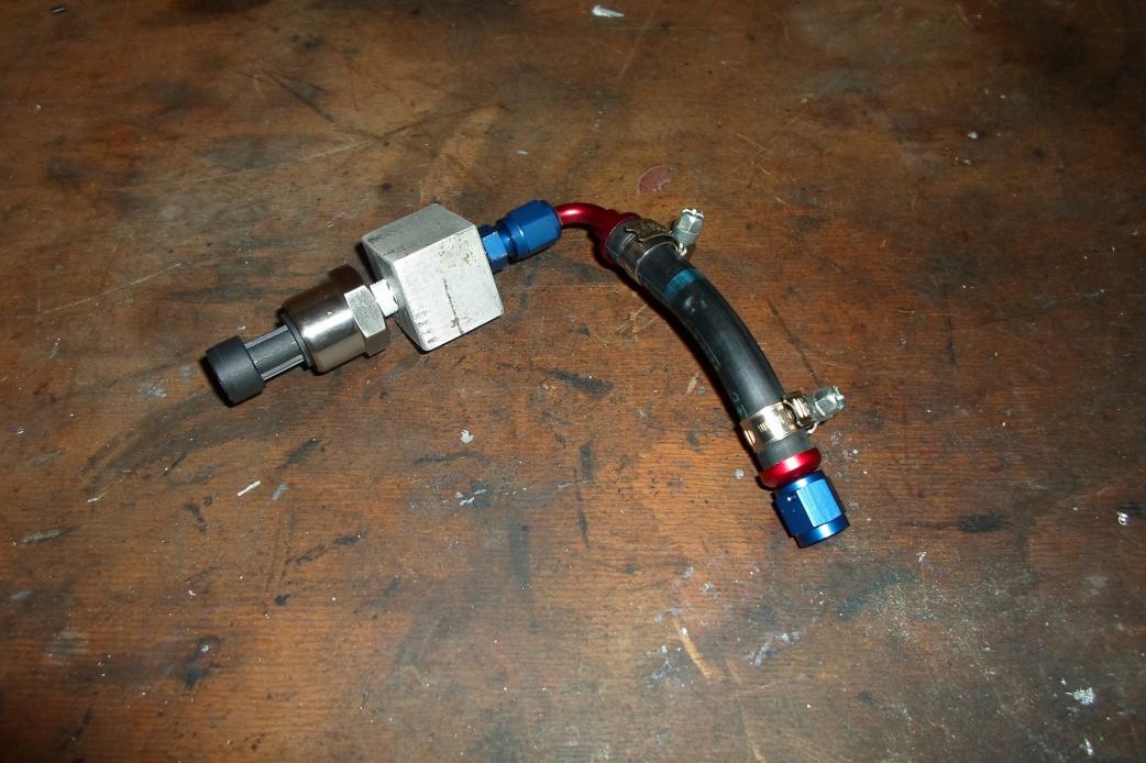

                      Zudem wollte ich noch einen Benzindrucksensor an die Link anschliesen. Leider ist der Sensordurchmesser zu groß, sodass dieser nicht direkt an den Benzindruckregler anzuschliesen geht.
                      Haber mir deshalb einen kleinen Adapter gebaut zum Reinschrauben. Die Positionierung ist jedoch noch nicht perfekt. Ich wollte diesen erst am Kabelbaum vom Motor fest machen, aber ich habe die Befürchtung, dass bei der Wankbewegung des Motors sich der eingeschraubte Fitting im BDR löst.
                      Da bin ich also noch am schauen wie ich es sinnvoll mache...

                      • für die luftmassenmesser gibt es doch auch dummies. oder hast du die position generell auch verändert, dass du die abschirmung nichtmehr nehmen kannst?
                        • Anstelle des Luftmassenmessers habe ich nichts mehr eingesetzt, wodurch die Luftfilterposition sich verändert hat. Mit nem Dummy hätte man das auch machen können aber meine erste Abschirmung wollte ich sowieso nochmal neu machen, da diese nicht ganz perfekt war...
