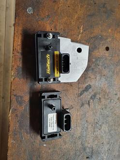

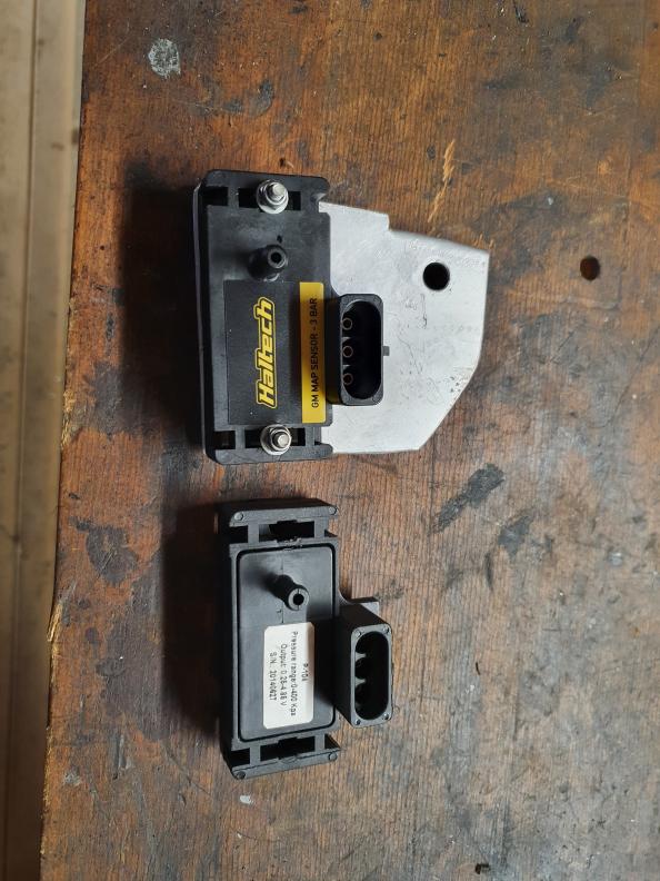

  • Das Thema mit dem Map Sensor stellte sich doch als schwieriger heraus, als ich dachte. Ich wollte wieder einen GM Style Sensor um den einfach auszutauschen und nicht irgendwelche Adaptierungen vornehmen zu müssen. Aber man findet fast nur Fälschungen und ich wollte gerne einen Orignalen bestellen. Auch wenn der vorher verbaute auch nur ein Nachbau war und lange gute Dienste verrichtet hat, so wollte ich nun auf Nummer sicher gehen.
    Am Ende habe ich einen Shop in Österreich gefunden, der was passendes im Angebot hatte und siehe da, der Sensor ist von Haltech. Jetzt zwar nur noch ein 3Bar Sensor aber reicht für mein Vorhaben.

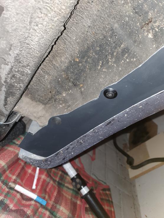

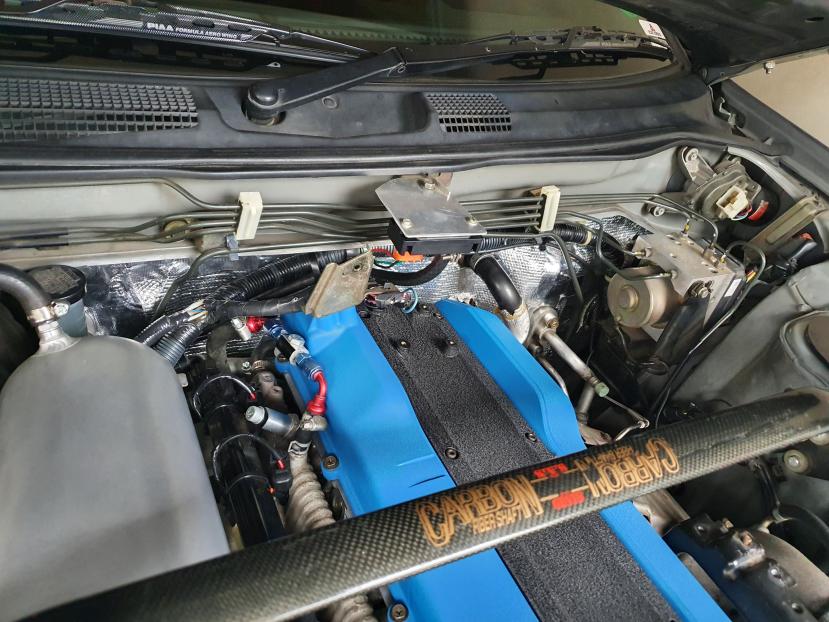

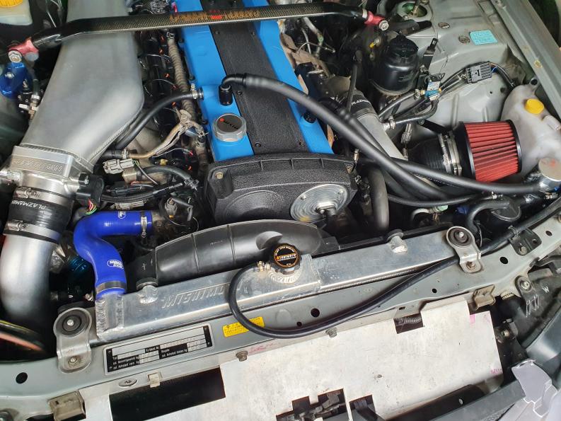

    Die Hitzeschutzmatten im Motorraum habe ich wie am Unterboden noch an den Enden mit Aluband abgeklebt, damit an den Schnittstellen die Glasfasereinlage drin bleibt.
Ansichten: 645
Größe: 96,0 KB
    Im vorderen Bereich wurden zudem wie bereits angesprochen die blauen Schläuche ersetzt. Die Samco Kühlerschläuche werden aber bleiben.

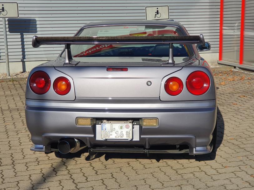

      Kurz vor Saisonende habe ich mich aber nun noch einem Projekt angenommen, welches mir schon länger im Kopf rumschwirrte.
      Meine Abgasanlage hat über die Jahre viele Umbauten erlebt. Bis zum Schluss war ich aber nie 100% Glücklich damit. Zwar hat mir am Ende die Optik am Heck sehr gut gefallen, jedoch waren die Negativpunkte erdrückend:
      -weiterhin zu laut
      -zu schwer (dank des eingeschweißten riesen Mittelschalldämpfers)
      -geringe Bodenfreiheit

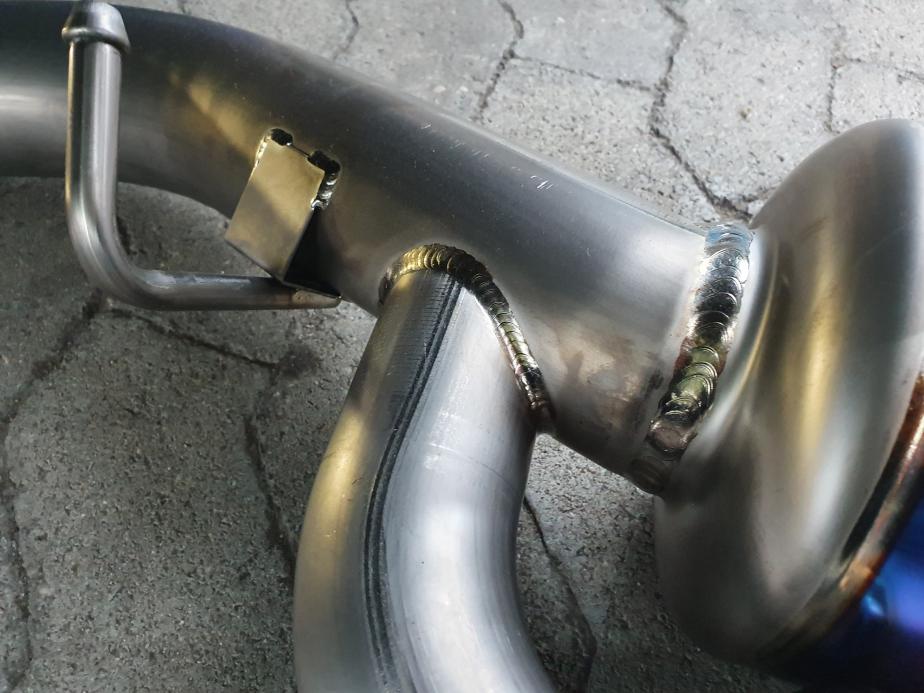

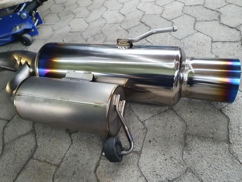

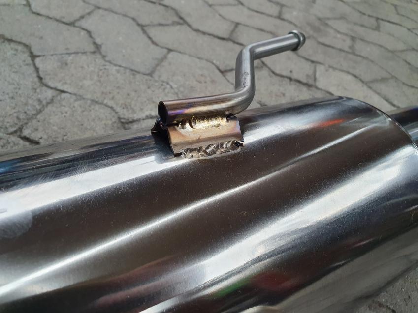

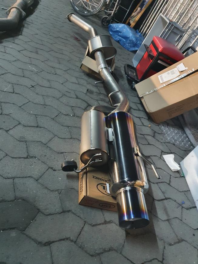

      Nun war es an der Zeit eine Anlage zu finden, welche alle Negativpunkte erstickt und jedoch die Optik beibehält. Spätestens beim Punkt Gewicht konnte es nur auf eine Titan Anlage hinauslaufen. Leider existieren keine für den GTT.(die Tomei Expreme TI zählt nicht da der Punkt zu laut nur verschlimmert wird)
      Ich hatte spekuliert, dass Tomei nach veröffentlichen der TI Sports für die GTR's auch nach einer angemessenen Zeit diese für den GTT anbieten wird. Leider zwei Jahre später ist dem immer noch nicht so.
      Somit wurde der Entschluss gefasst die TI Sports für den R34 GTR unter den GTT zu bauen.
      Kurz zur Qualität: Ein Traum. Über jeden Zweifel erhaben
Ansichten: 391
Größe: 87,5 KB
Ansichten: 385
Größe: 63,5 KB
Ansichten: 388
Größe: 91,2 KB
Ansichten: 386
Größe: 81,4 KB
      Selbst der mitgelieferte Silencer ist aus Titan gefertigt.

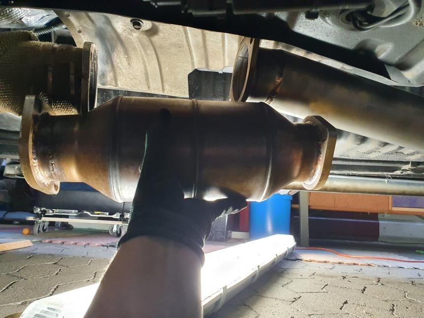

      Nun gibt es auch Gründe weshalb niemand eine GTR Anlage unter einen GTT baut, da es schlicht nicht passt. Die GTR ist gut 15cm länger als die GTT und zudem endet diese deutlich höher Richtung Unterboden. Unter dem Wagen sieht das dann so aus:
Ansichten: 387
Größe: 77,9 KB
      ​Wie man wohl erkennen kann, ist kaum Platz für den Katkörper selbst, geschweige denn für die Anschlüsse.
      Kurzum sei gesagt, das ganze ist nicht für schwache Nerven. Schlussendlich wurde der Unterboden bearbeitet, Die Downpipe gekürzt und umgeschweißt, der Katalysator komplett umgeschweißt und versetzt, die Auspuffhalterung am Getriebe abgeändert und der Unterboden in dem Bereich mit Hitzeschutz ausgekleidet.
      Alles in allem 2 volle Tage Arbeit und trotzdem werde ich das noch einmal etwas für mein Gewissen umbauen.

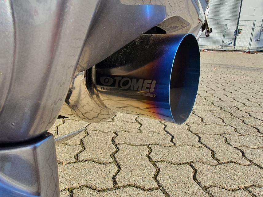

      Kurz zum Klang:
      Die Anlage ist deutlich leiser als die Kakimoto. Im Stand sehr tief und weiterhin gut wahrnehmbar, ist ein sehr angenehmer kerniger Klang. Ebenso kernig verhält es sich im Bereich 1500-2000 Umdrehungen jedoch nie aufdringlich.
      Obenrum macht sich natürlich etwas Ernüchterung breit, wenn man eine alte Kakimoto gewöhnt ist, dennoch ist die Anlage auch von innen als Sportabgasanlage wahrnehmbar.
      Kein Dröhnen, keinen unangenehmen Nebengeräusche. Da freuen sich auch die Männer in blau.
      Ziel war es die Anlage ohne Silencer eintragen zu können, ich denke das sollte kein Problem sein, wird sich hoffentlich noch diesen Monat ergeben.
      VG Peta

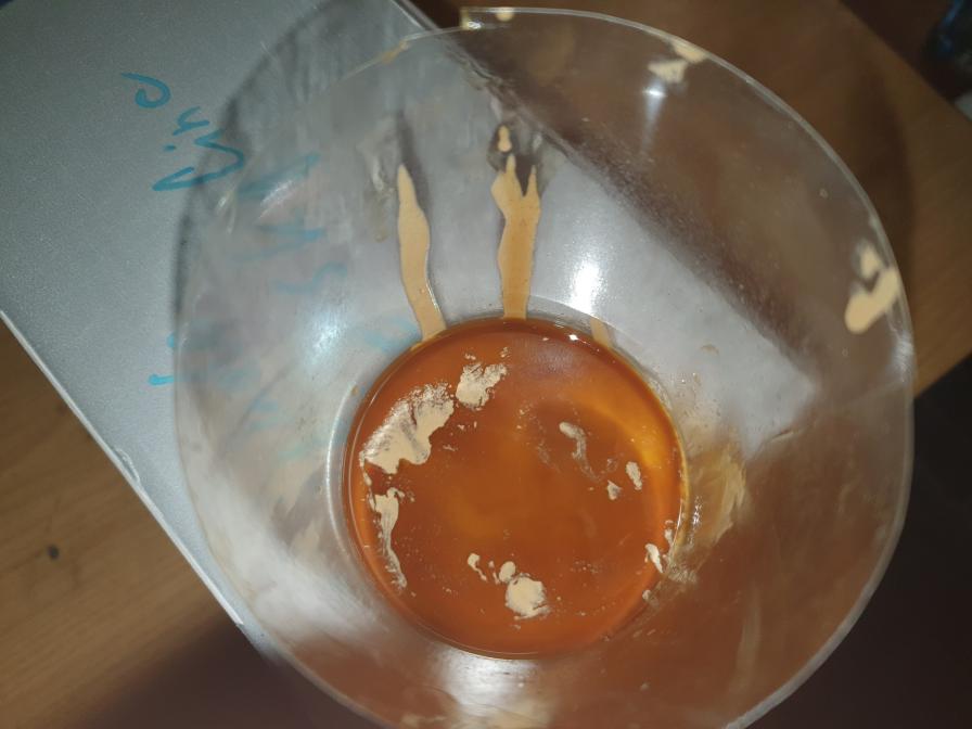

              Zudem war nun ein Jahr der Cusco Catchtank verbaut und somit habe ich diesen mal geleert:
Ansichten: 365
Größe: 46,6 KB
              Tatsächlich hat dieser etwas aufgefangen. Sind vielleicht 50ml, fast ausschlieslich Öl und etwas Wasser. Ebenso wird da auch ein wenig Sprit mit drin sein, da das Ganze über Nacht den Becher aufgelöst hat...
              Bis jetzt bin ich mit dem Catchtank soweit zufrieden. Scheint seinen Job besser zu machen als der alte.

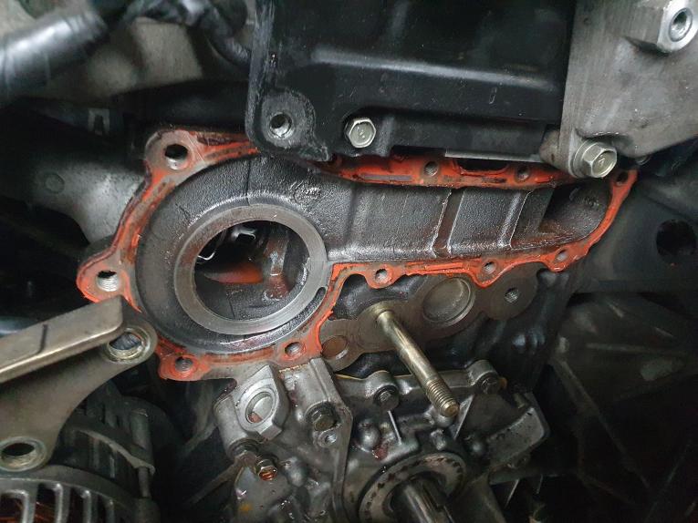

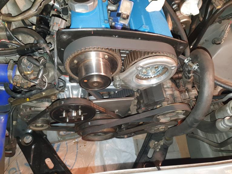

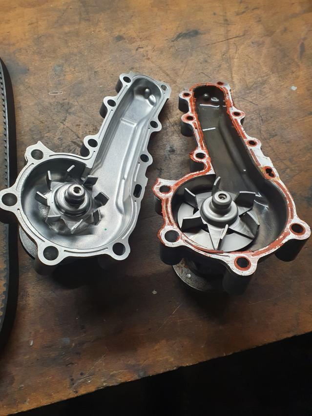

              Dieses Jahr sollte auch endlich der Zahnriemen gewechselt werden. Eigentlich schon für letzten Winter angedacht gewesen, aber da hat der Sky #2 Priorität gehabt.
              Bei der Kühlflüssigkeit streiten sich ja alle wie bei Öl. Jedenfalls ist seit nun gut 10 Jahren G12+ als Flüssigkeit drin und Kühlkanal und Block sehen wie folgt aus:
Ansichten: 319
Größe: 66,9 KB
Ansichten: 319
Größe: 78,8 KB
              Ich persönlich sehe keinen Grund warum Leute immer wieder sagen, G12 darf im RB nicht verwendet werden. Aber lass se reden.
              Wie man sieht kam nun als neue Wasserpumpe eine Orignale und keine N1 mehr rein. Zum einen ist die N1 nicht mehr lieferbar, aber selbst ohne diesen Umstand wollte ich wieder eine non N1 fahren, da der Wagen eben nurn noch Straße sieht. Da die alte Wasserpumpe keinen Verschleis zeigt und zudem auch die Lager keine Geräusche machen oder Spiel aufweisen, wird diese wohl irgendwann in einem anderen Motor wieder Einzug halten. Selbst wenn nur kurzfristig...

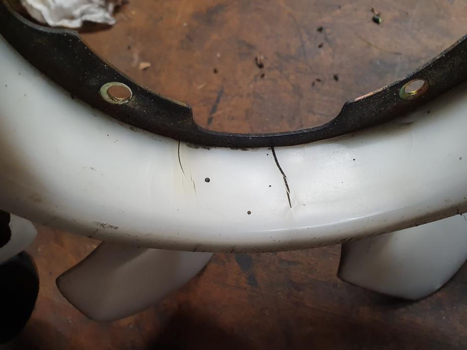

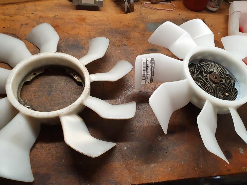

              Zudem habe ich letztes Jahr einen anderes Lüfterrad verbaut. Meins habe ich für den Ladeluftkühler damals eingekürzt. Bei Sky#2 war ein komplettes dabei welches ich dann hier verbaut habe. Jedoch hat dieses auch schon deutlich sein Lebensende erreicht:
Ansichten: 446
Größe: 46,9 KB
              Die Risse waren mir dann doch zu heiß auf Dauer, daher wurde mal ein neues Lüfterrad spendiert:

              • Wow, das aufgefangene Öl aus dem Catch Tank sieht aber gut aus oder täuscht das?
                Meins war damals immer ordentlich schwarz.
                • Ja das sieht aus wie neu. Ich bin zumindest zufrieden das er überhaupt etwas aufgefangen hat, im Gegensatz zu dem davor verbauten. Daher wird der Cusco schon seinen Dienst erfüllen.

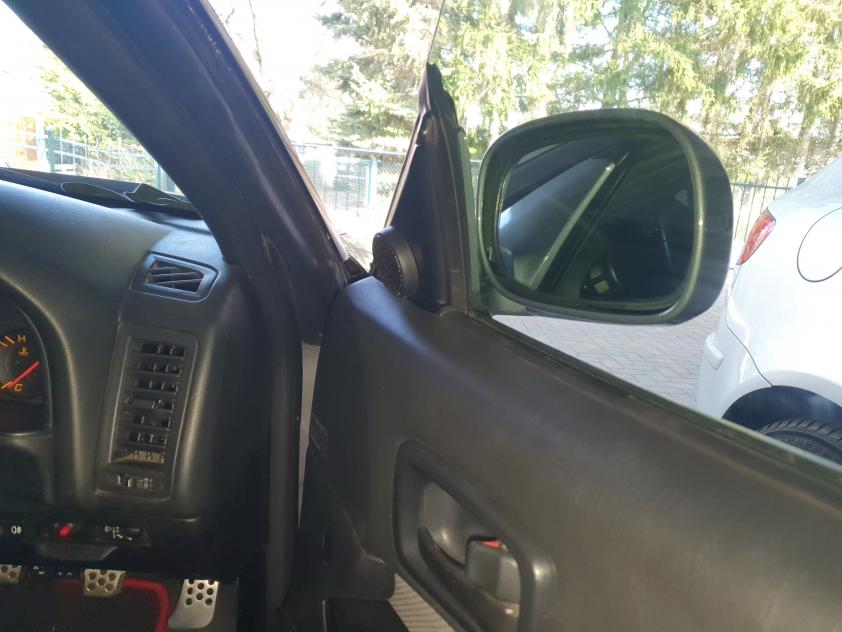

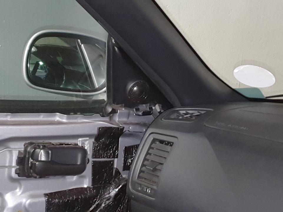

                  Die bereits vorhandenen Coaxial Lautsprecher von vorn sind jetzt nach hinten verbaut worden.
                  Vorn sollten jetzt die Alpine Einzug halten. Problem waren nur die Hochtöner. PR-34 seine Lösung ist meiner Meinung schon das Optimum nur leider habe ich keine Gitter für die A-Säule gefunden.
                  Nun war die Überlegung diese in die Spiegeldreiecke zu setzen. Wenn man den kompletten Hochtöner da drauf setzt, sieht das jedoch ziemlich Plump und deplaziert aus.
                  Klicke auf die Grafik für eine vergrößerte Ansicht  Name: 20220305_145016.jpg Ansichten: 0 Größe: 69,2 KB ID: 757604
                  Da ich noch ein paar Spiegeldreiecke rumliegen hatte, konnte ich es mir also leisten, diese ohne Risiko zu versenken. Nun so fügt sich das dann doch deutlich besser ins Bild ein:
                  Klicke auf die Grafik für eine vergrößerte Ansicht  Name: 20220305_145026.jpg Ansichten: 0 Größe: 65,7 KB ID: 757605
                  Am Ende passt sich das ganze gut ins Gesamtbild ein und die Hochtöner sind auch fast auf Ohrhöhe damit angebracht.
