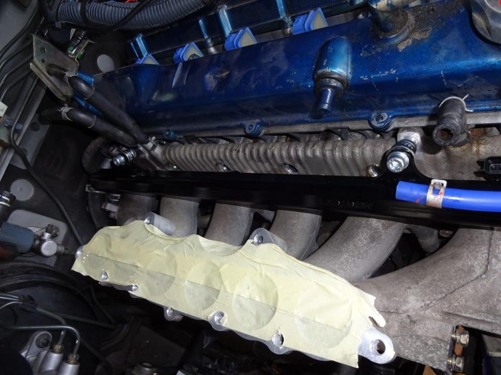

              Also ab ans Werk, alles zerlegen und obere Ansaugbrücke ab und die Befestigungslöcher ausbohren.

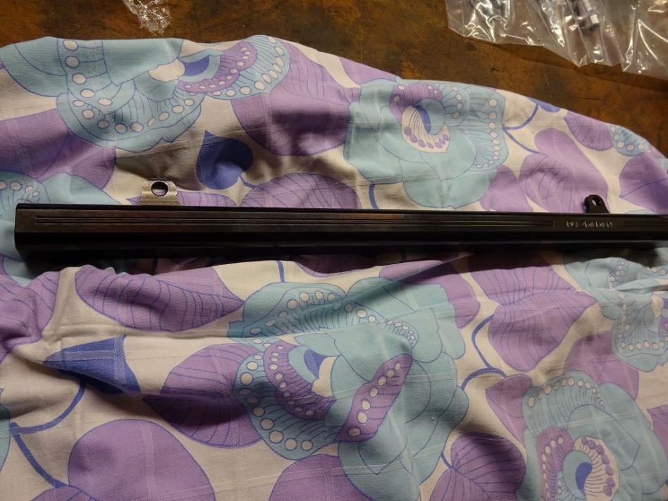

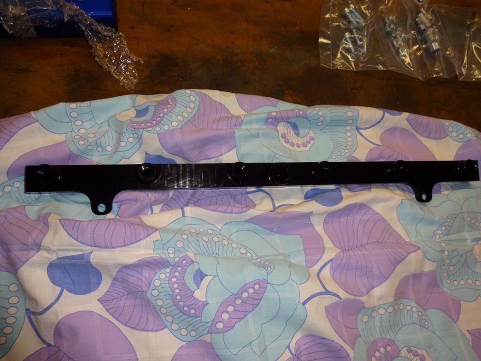

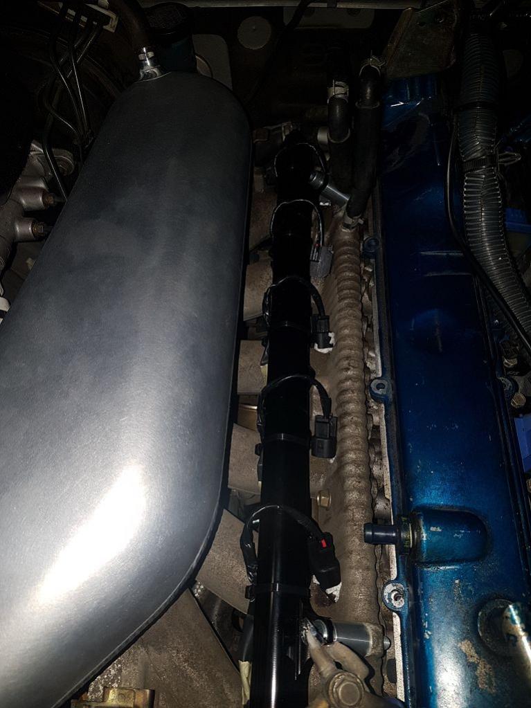

              Die Benzinversorgung wird durch die Plazmaman Fuel Rail gesichert.
Größe: 95,5 KB
ID: 575691Klicke auf die Grafik für eine vergrößerte Ansicht
Größe: 97,6 KB

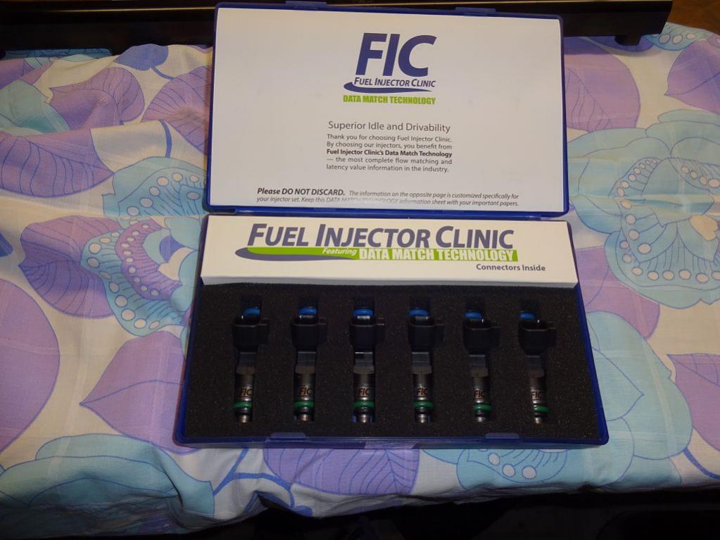

              An diese gesellen sich 1000cc Injektoren von Fuel Injector Clinic.
Größe: 88,6 KB
              Die Fuelrail passt mit den Injektoren wunderbar an Ort und Stelle. Die mitgelieferten Abstandshalter müssen nur verkürzt werden, aktuell musste ich mir also beim anpassen erstmal mit einer Notlösung helfen.
Größe: 94,1 KB
ID: 575694Klicke auf die Grafik für eine vergrößerte Ansicht
Größe: 92,3 KB

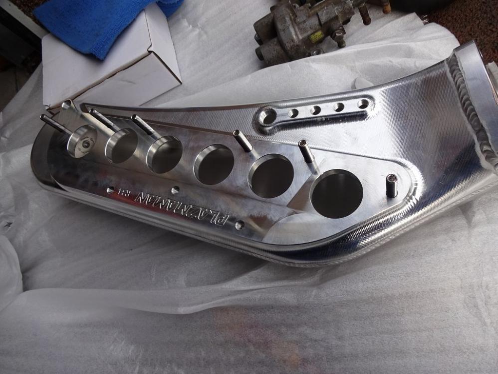

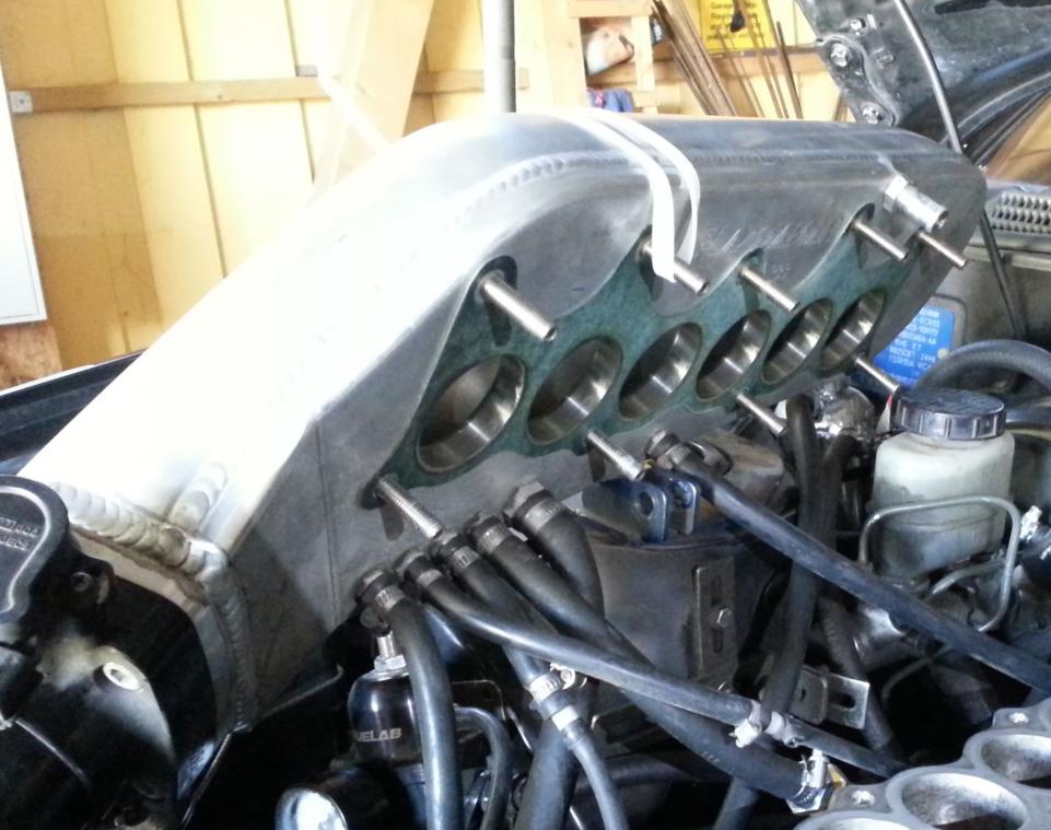

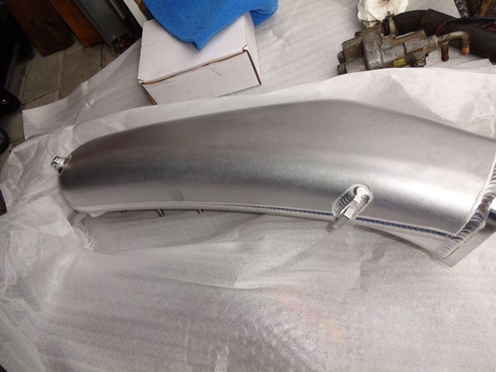

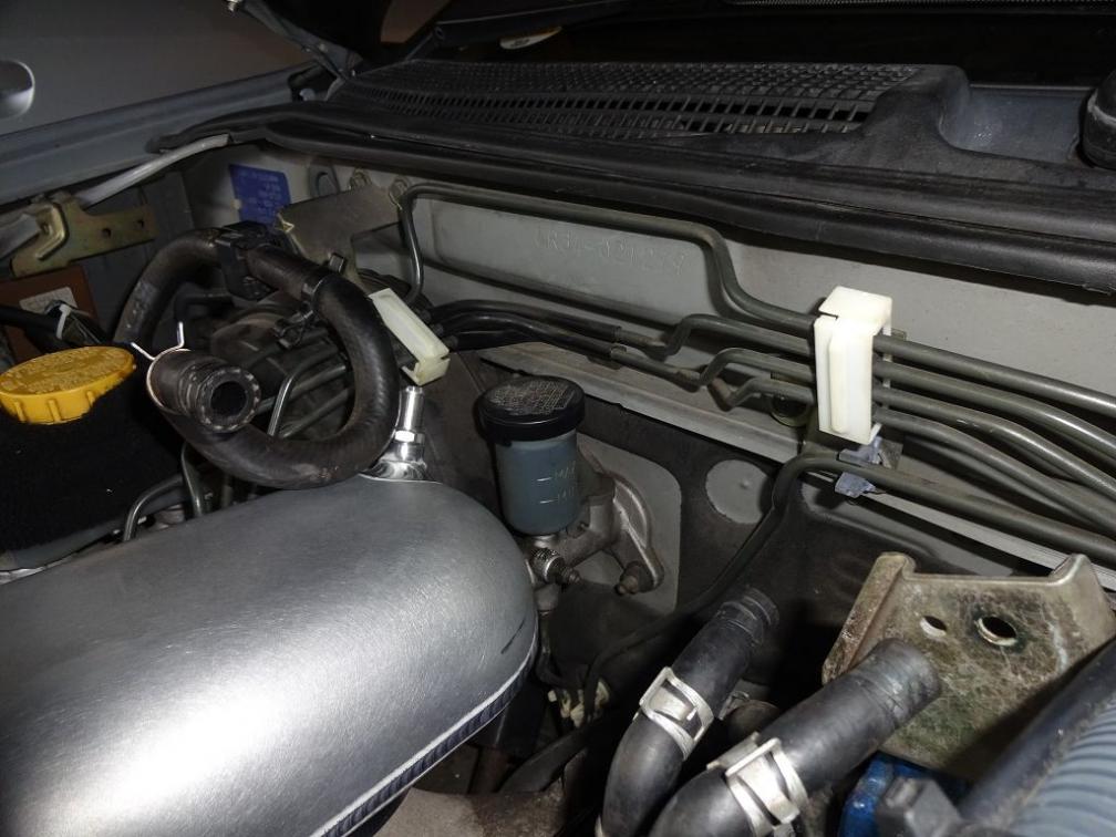

                Dann ging es ans Probemontieren der Plazmaman Ansaugbrücke. An dieser gab es seit der letzten Forumsbestellung offenbar ein paar Veränderungen. So wird jetzt das Leerlaufventil nicht mehr direkt an die ASB geschraubt sondern mit einem externen Adapter und einem Schlauch an den unteren Verteiler verbunden.
                Zudem ist der Luftabgang für den Bremskraftverstärker nun oben drauf, wodurch der originale Schlauch etwas gekürzt perfekt passt:
Größe: 93,6 KB

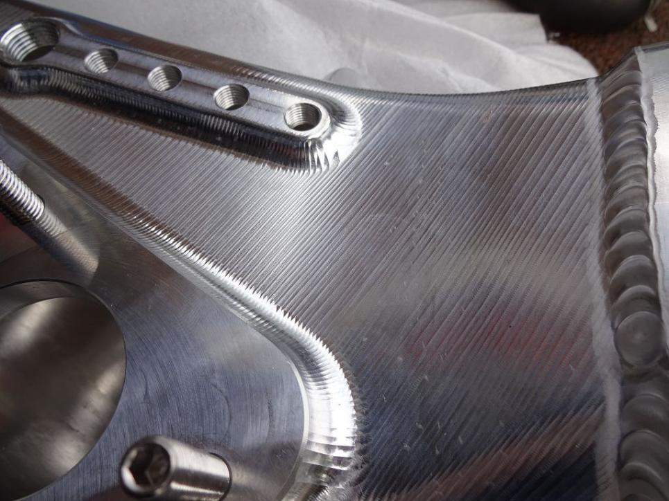

                Außerdem ist die Unterseite der Ansaugbrücke komplett gefräst. Wäre mal interessant ob es bei den älteren ebenso war, konnte leider keine Fotos oder Infos darüber finden:
Größe: 96,4 KB
ID: 575697Klicke auf die Grafik für eine vergrößerte Ansicht
Größe: 97,1 KB
Größe: 94,2 KB

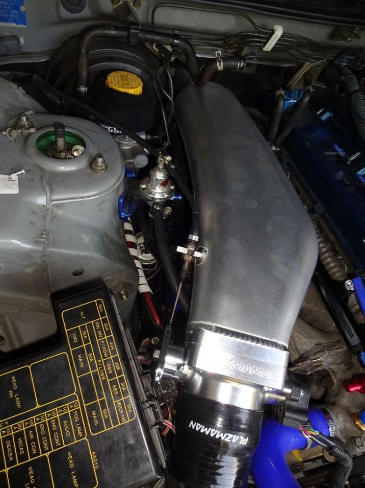

                Ansaugbrücke passt wie erwartet sehr gut, hier sind also keine weiteren Arbeiten zu erledigen.

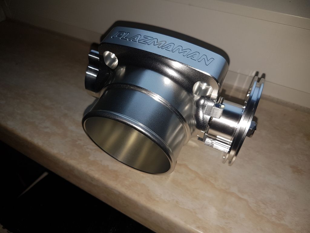

                Die Drosselklappe konnte ebenfalls verbaut werden.
                Aktuell ist der Bowdenzug fürs Gas noch einen tick zu kurz, da muss ich mal schauen wie man das gelöst bekommt. Ansonsten muss der Sicherungskasten verlegt werden. Da habe ich noch keine so richtige Idee weshalb da noch ein wenig Arbeit ansteht um das ordentlich hin zu bekommen.
Größe: 95,0 KB

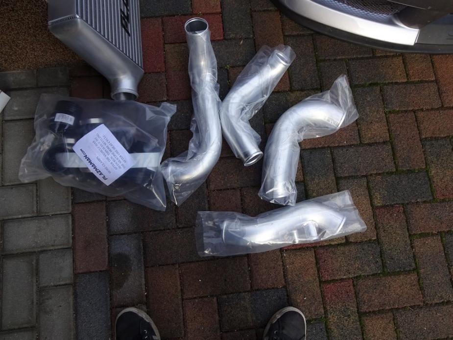

                Zudem habe ich gleich die komplette Verrohrung bestellt:
Größe: 99,3 KB
                Dazu muss man sagen das vom Turbolader Ausgang 63mm zum LLK gehen und ab LLK zu Drosselklappe 70mm Rohrdurchmesser.

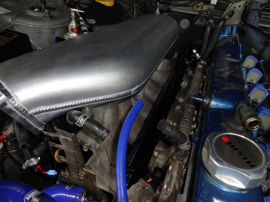

                • Das sieht doch sehr gut aus. Plazmaman ist schon gute Qualität und wenn bei dir die Düsen passen, ist das doch fein. Da haben die Jungs bei der alten Version vom GTST mit Topfeed Düsen, nämlich richtig geschlafen.
                  Kleines Bild zur alten Lösung. Zwecks gefräst und so ;)
Größe: 90,6 KB
                  Bei den Durchbrüchen der Ladeluftrohre unbedingt Kantenschutz dran, falls du noch keinen montiert hast.
                  Super Umbau, bin gespannt wie es weiter geht.

                      @Stefan: Also hatte ich es doch recht in Erinnerung das bei den älteren Verseionen die Unterseite nicht gefräst ist. Denke das hat eher einen Hintergrund der Kosteneinsparung bei der Fertigung und weniger einen optischen.

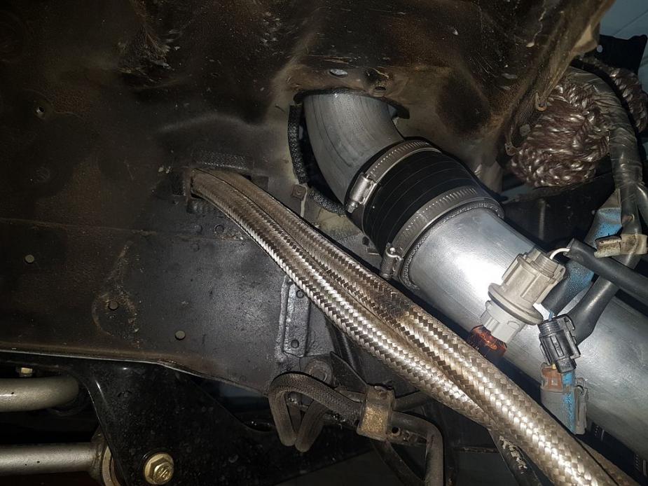

                        • Nachdem ich leider nicht so vorankam wie ich es erhofft hatte, eine Erkältung hat mir da einen Strich durch die Rechnung gemacht, so konnte ich jetzt doch mal die ein oder andere Sache schaffen.
                          Zum einen habe ich mich an die Ladeluftverrohrung gewagt. Dabei habe ich mich nun zu entschieden das Loch in der Seitenwand zu vergrößern. War mal wieder eine ziemlich beschissene Sache, da man nirgends messen kann und somit viel Augenmaß benötigt wird.
                          Die Ladeluftverrohrung passt jetzt erstmal zusammen. Etwas muss das ganze noch bearbeitet werden und Anfang nächsten Jahres wird der untere Teil von dem alten Loch auch wieder etwas verschlossen damit es am Ende ein gutes Bild ergibt.
Größe: 76,8 KB
ID: 575727Klicke auf die Grafik für eine vergrößerte Ansicht
Größe: 100,2 KB
ID: 575728Klicke auf die Grafik für eine vergrößerte Ansicht
Größe: 99,3 KB

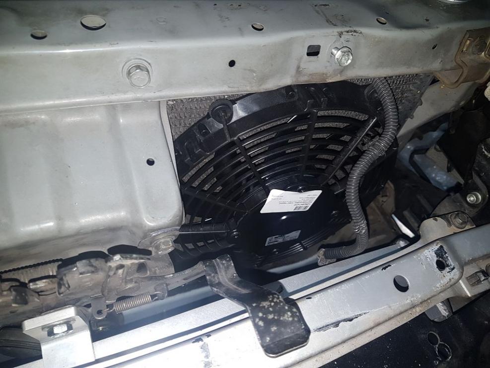

                          Zudem kommt der Originale Klimalüfter mit dem LLK in die Quere. Deshalb wurde dieser gegen einen angemessen Spal ersetzt.
Größe: 94,8 KB

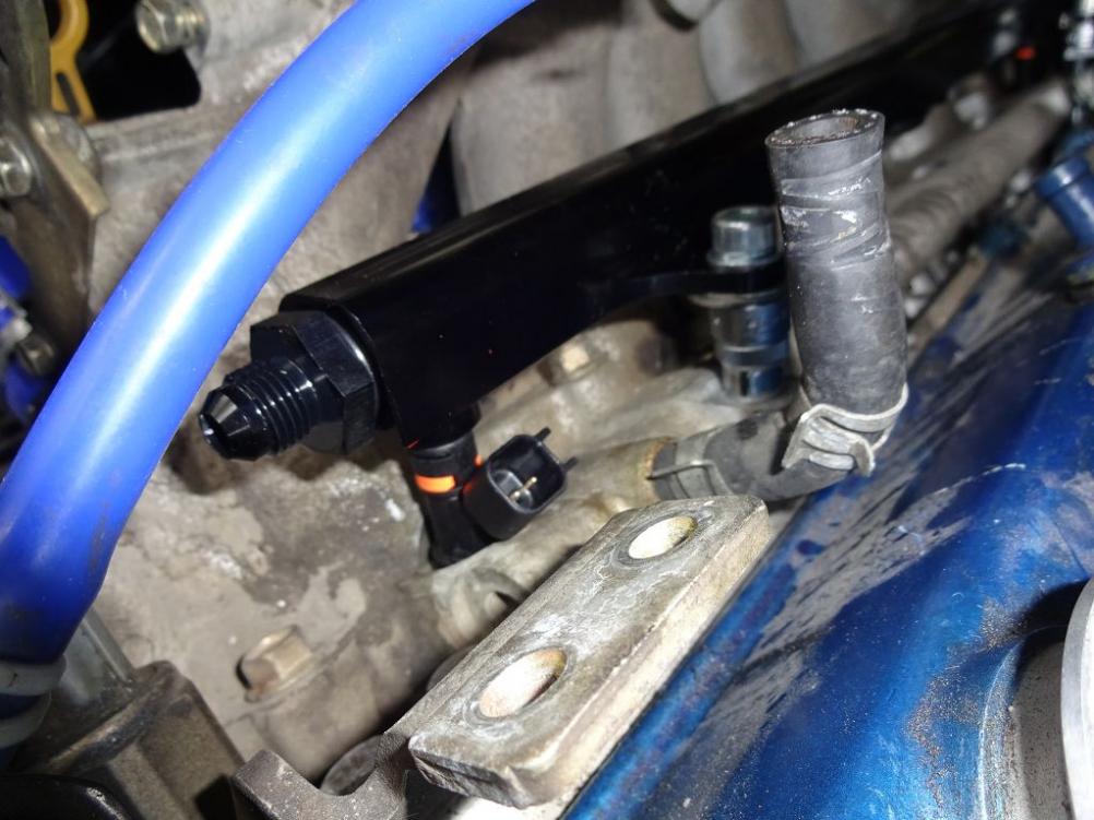

                          Zudem hat mir ein Freund passende Abstandshalter für die Fuel Rail gedreht. Die neuen Injektorstecker wurden bereits eingelötet und so gut es eben ging erstmal probeweise verlegt. Leider konnte ich das ganze noch nicht mit Injektoren testen, jedoch sollte es da keine Probleme geben:
Größe: 96,5 KB

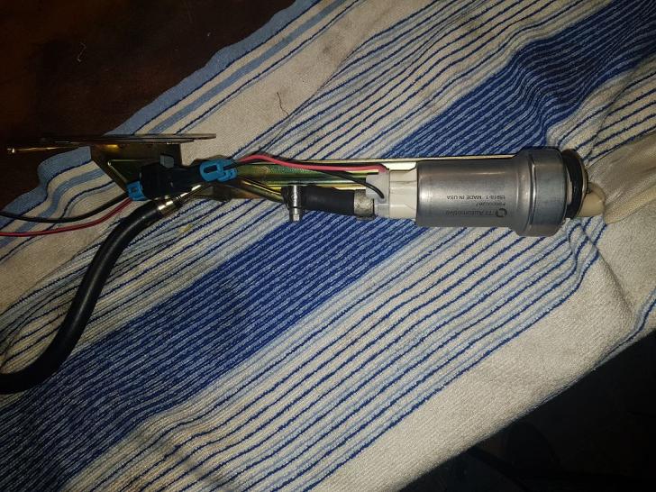

                          Bezüglich der Benzinversorgung ist außerdem meine alte Walbro 255Liter eine Walbro 460Liter gewichen. Diese muss nur noch verkabelt werden und dann passt das wieder. Um diese zu verbauen musste ein Stück des Druckrohres gekürzt werden, da die 460 Liter Variante etwas länger ist...

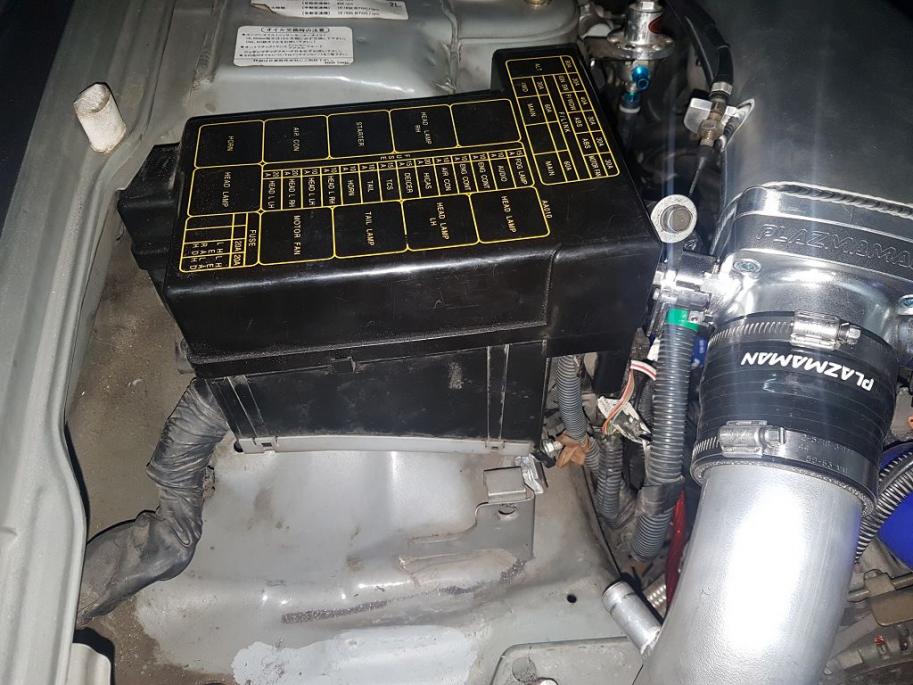

                          Zu guter letzt wurde der Sicherungskasten etwas versetzt. Dank eines neuen Halters sitzt dieser jetzt etwas weiter links und lässt genügend Spiel zur Drosselklappe. (Der Blickwinkel auf dem Foto ist etwas schlecht um dies zu erkennen)
Größe: 99,0 KB

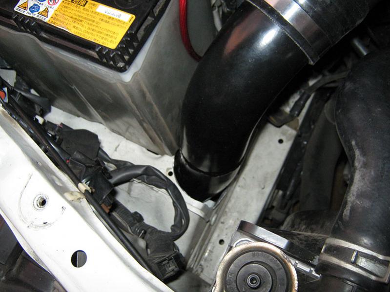

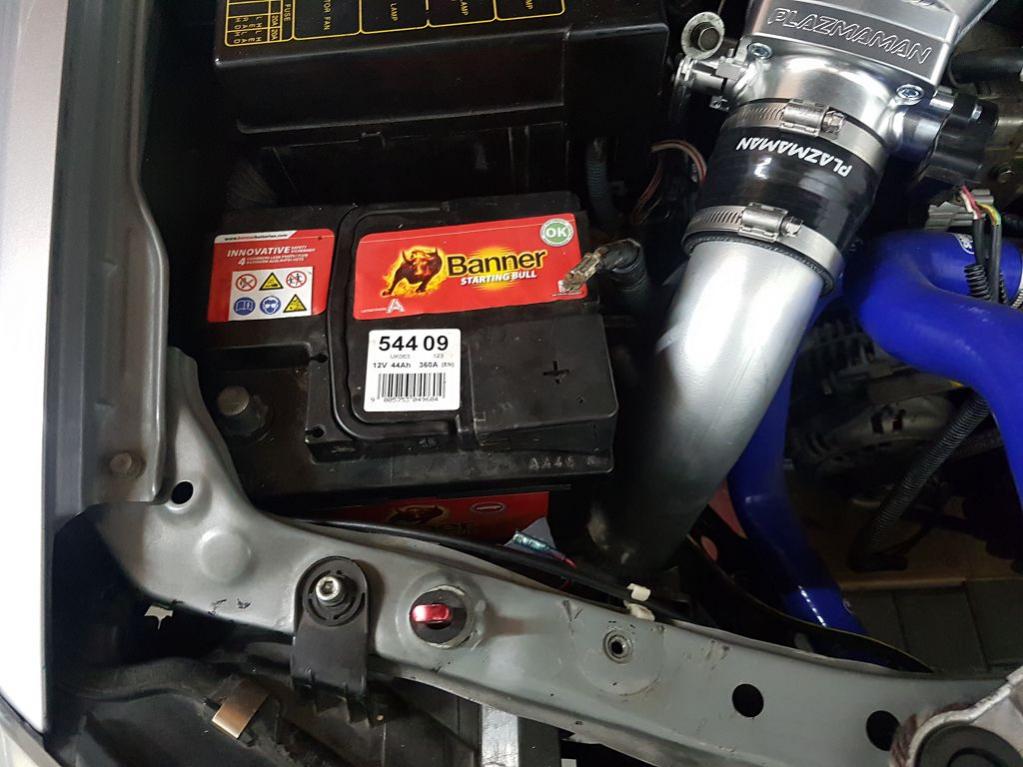

                          Jetzt stellt sich dann noch die Frage was mit der Batterie wird. Derzeit sieht es noch so aus, dass diese in den Kofferraum kommt. Jedoch werde ich mal mit ein paar Größen experimentieren müssen und vielleicht findet sich doch noch ein Lösung für den Motorraum...
                          • Bezüglich Batterie:
                            Die habe ich drin und hat bei mir bisher gut funktioniert. Hat auch von den Abmessungen mehr oder weniger als Einzige gepasst. Auch merere Startvorgänge kein Problem.
                            Nur die 3 Stunden mit Zündung an vor einiger Zeit, fand' sie dann doch nicht so toll. ;)
                            Ansonsten halt 'ne LiPo, z.B. Liteblox etc... nur eben nicht ganz günstig.

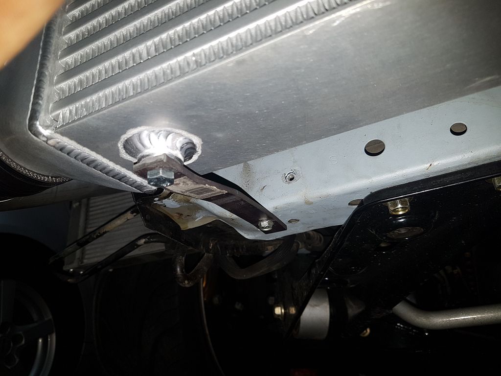

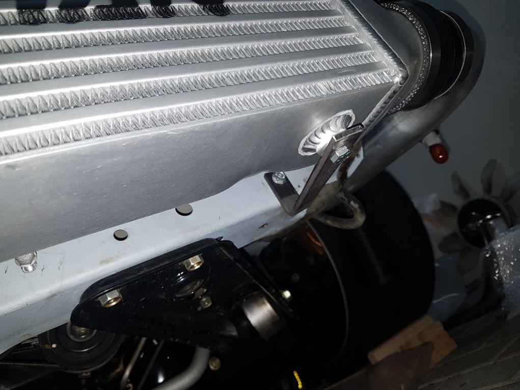

                            • Kurz vor Weihnachten konnte ich doch noch etwas weitermachen.

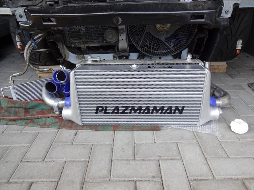

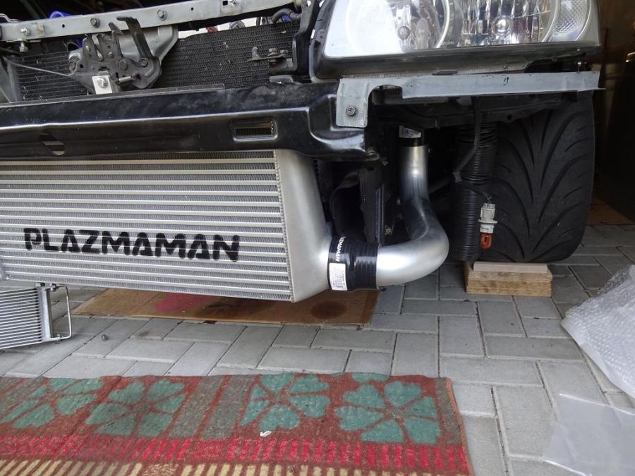

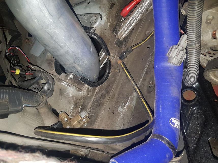

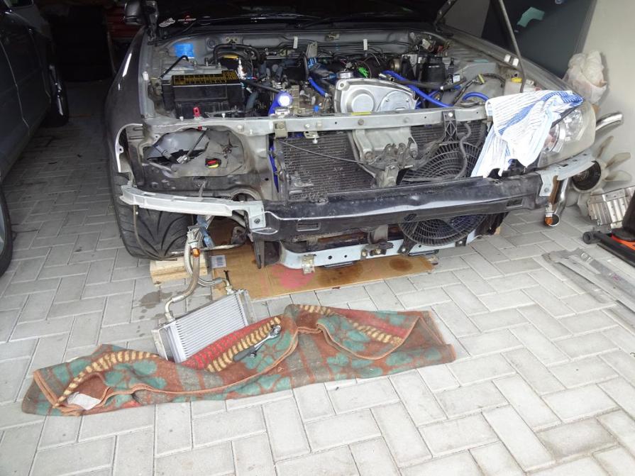

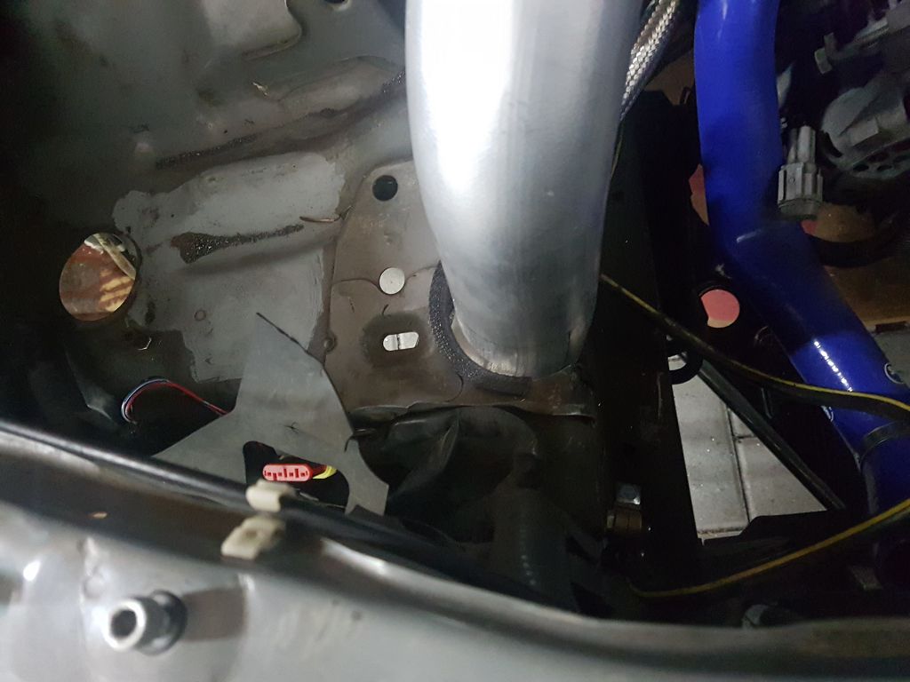

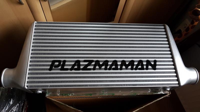

                              Zum einen ist die Öffnung für die Ladeluftverrohrung jetzt fertig und kann nun geschützt werden.
                              Danach wurden Halter für den Ladeluftkühler gebaut, damit dieser auch an Ort und Platz sitzt wie er soll:
Größe: 94,3 KB
ID: 575736Klicke auf die Grafik für eine vergrößerte Ansicht
Größe: 93,2 KB

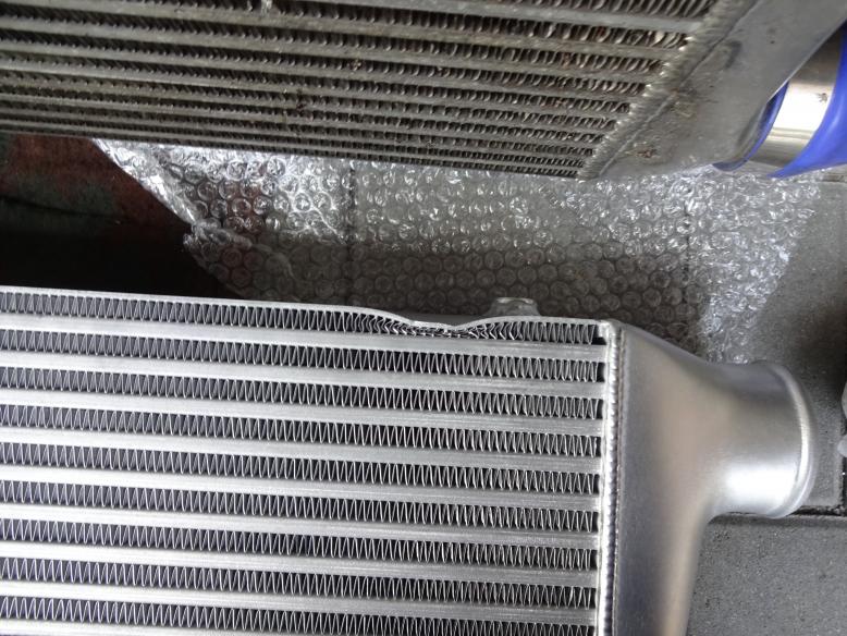

                              Wenn sich jetzt wer wundert, weshalb auf dem ersten Bild der LLK unten eingedrückt aussieht, das liegt daran, dass manche Postboten es selbst schaffen ein perfekt gepolstertes Paket fallen zu lassen und somit den Inhalt zu beschädigen:
Größe: 102,7 KB
                              Zum Glück ist das ganze nur optisch und hat keinen Einfluss auf die Funktion. Wenn alles angepasst ist, wird das ganze etwas gerichtet.
                              Bei dem Thema kann ich auch gleich nur den Support von Plzamaman loben. Ich habe denen das Problem berichtet und nachdem diese ebenfalls der Meinung waren, das es nur optisch ein Problem ist wurde mir eine angemessene Rückerstattung angeboten. Somit war das ganze innerhalb von zwei Tagen geregelt...

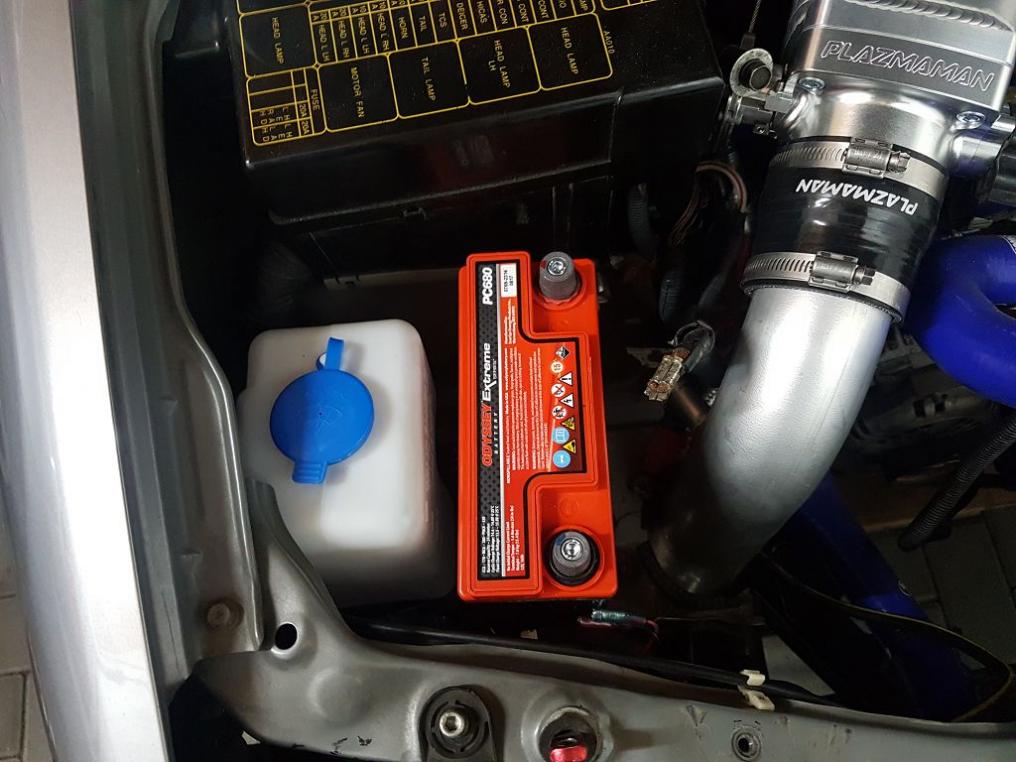

                              Weiter ging es wegen der Batterie, meine bisherige fällt wohl eher raus da auch noch ein neuer Wischwasserbehälter irgendwo hin muss:
Größe: 90,2 KB
                              Mit einer kleineren Batterie sieht das schon besser aus, wobei 16Ah nicht gerade die Welt sind:

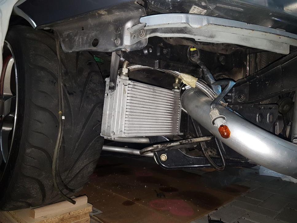

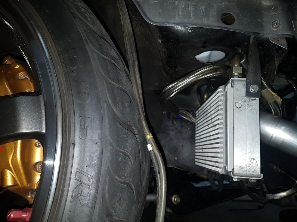

                              Davon mal abgesehen sind die Leitungen für den Ölkühler jetzt leider zu kurz.
                              Einen neuen Kühler und neue Leitungen kaufen, habe ich ehrlich gesagt keine Lust. Zudem stand eh im Raum diesen zu versetzen damit der Wasserkühler mehr Frischluft bekommt.
                              Somit habe ich angefangen diesen in die Stoßstange vorne rechts zu versetzen. Die Zuleitung ist leider etwas zu lang, da muss noch eine Lösung her, ansonsten wird das wohl ganz gut passen...
Größe: 97,6 KB
ID: 575741Klicke auf die Grafik für eine vergrößerte Ansicht
Größe: 96,3 KB
