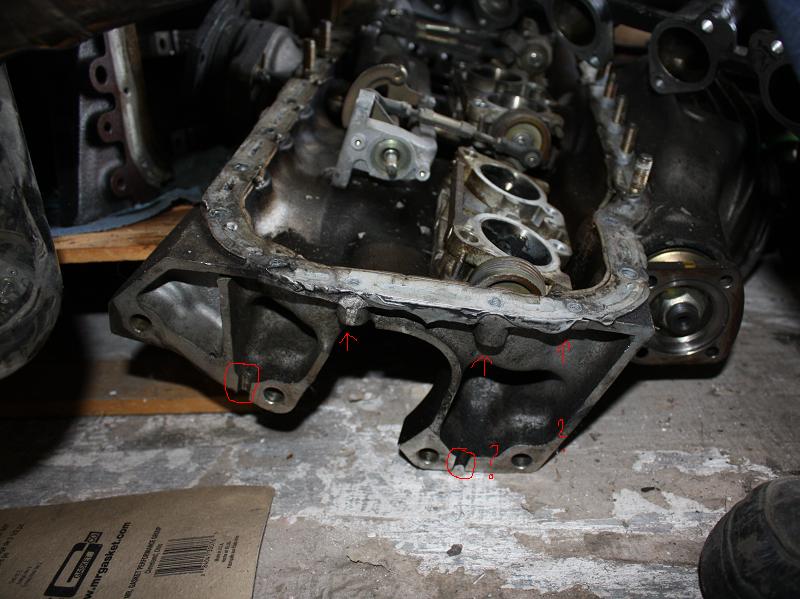

          • Das Motor raus Thema war nicht nur wegen Dichtung ASB. Klar diese ist mit erhöhtem Aufwand auch so zu tauschen...
            Es stand aber noch der Wechsel auf eine N1 Ölpumpe im Raum...
            Und wenn beides gemacht werden soll dann ist es eben einfacher den Motor raus zu nehmen.
            Weil zum Tausch der Ölpumpe auch das Getriebe ab muss um die hinteren Schrauben der ölwanne lösen zu könnnen
            welche sich hinter der Schwungscheibe befinden ;-)

              Du kannst auch einfach in den hinteren Teil der Ölwanne Bohrungen rein machen ;)
              Aber jo, hast schon recht, einfacher und besser ist es wenn du das Ding rausnimmst...
              • bohrungen in die Ölwanne???
                • Zitat von japancars Beitrag anzeigen
                  In Richtung Getriebe hast nen Überhang...
                  • Genau so habe ich das auch gemacht!.. Schön löcher reingefräst um an die schrauben ranzukommen! War ja echt verzweifelt ohne hebebühne wo ich gecheckt habe das da hinter schrauben sind... alleine um eine ölwanne abzunehmen so ein aufwand ist echt übel.. Eigentlich muss man bei allem den motor ausbauen.. Selbst die Asb kriegst do so kaum ab.. also die Schrauben kriegs zwar ab aber die unterdrückschläuche die unter der asb rangehen ist echt tricky ranzukommen bis zu unmöglich.. Schauben macht an so einem Skyline echt kein spass!
