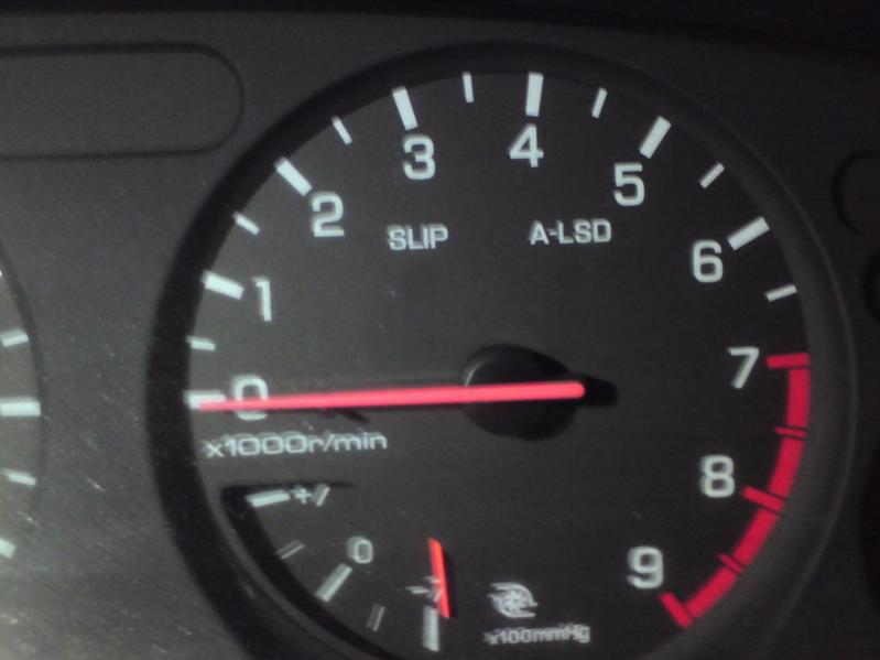

                            hab da mal ne frage zwischendurch bzw. is Tommek an meinem Wagen was aufgefallen was er bisher noch nicht bei nem R33 gesehen hat ... und zwar gehts darum das meiner im Tacho ne "A-LSD" LED Anzeige hat , was laut Tommeks aussagen wohl selten sein muss . Es ist ja nicht der erste 33er den er importiert aber sowas hat er noch nicht gesehen .
                            A-LSD ist ja sogesehen nichts neues , aber könnte mir einer von euch mal kurz erleutern wofür das gut is bezüglich eines R33 ? Das wäre super.

                              etwas brauchbares aus Skyline-Wikipedia:
                              ??? wie kann man dem nur die Abkürzung LSD geben.....als wenn ein Sky-Owner es noch nötig hätte sich anderweitig zu berauschen.....rofl.
                              As an option, an active limited slip differential was available instead of the standard viscous LSD. This new unit locked the rear differential if it detected that traction was lost by one of the wheels. A light on the dash also lit up if the LSD engaged. Active LSD came standard on all V-spec R33 GT-R Skylines and was also available on some ECR33 GTS25t models; these can be identified by the A-LSD and SLIP lights on the tachometer.
                              Traktionskontrolle hinteres Differential: Zusammenfassung
                              Dieses LSD blockiert demnach das hintere Differential, wenn das elektronische System den Verlust der Reifentraktion wahrnimmt.
                              Dieses System wurde vorrangig im R33 GTR Vspec verbaut, aber wenige ECR33 Gtst Modelle wurden auch damit ausgerüstet.
                              Was die "SLIP" Leuchte bedeutet dürfte klar sein......nicht das wer denkt......die Beifahrerin hat ein heisses Höschen an....lol

                                naja , so toll ist das dann ja nicht fürs driften oder verwechsel ich da grade was ?
