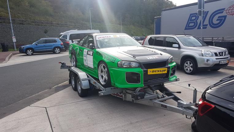

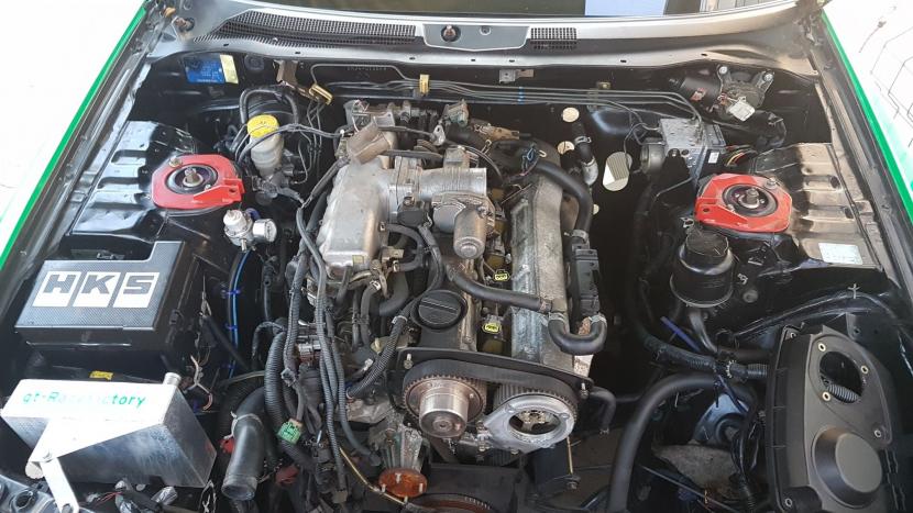

    Bei dem Fahrzeug handelt es sich um einen Nissan Skyline R34 GTT.
    Importiert wurde dieser 2003 nach Deutschland und war einer der ersten, welcher von Brömmler damals die deutsche Zulassung erhalten hat.
    Der Vorbesitzer ist diesen dann bis ca. 2009 gefahren. Seitdem ist der Skyline abgemeldet.
    Der vorherige Halter hat gemeint es wäre mal ein RB26 verbaut gewesen, was ich aber mittlerweile bezweifle. Ich denke er hat sich versprochen und meinte das geplant war einen RB26 zu verbauen.
    Ebenfalls geplant war den Wagen auf der Rundstrecke zu bewegen. Dafür wurde u.a. 2010 ein Cromo Käfig nach FIA Norm von Dom zu Dom eingeschweißt. Ebenso ist ein HKS Hyper D Fahrwerk verbaut worden.
    Es wurde viel bereits schon gemacht, jedoch wurde der Skyline seit 2009 nicht mehr gefahren.

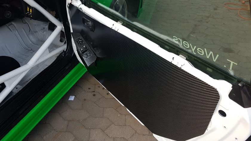

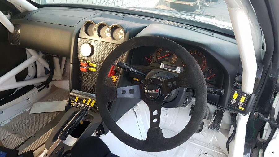

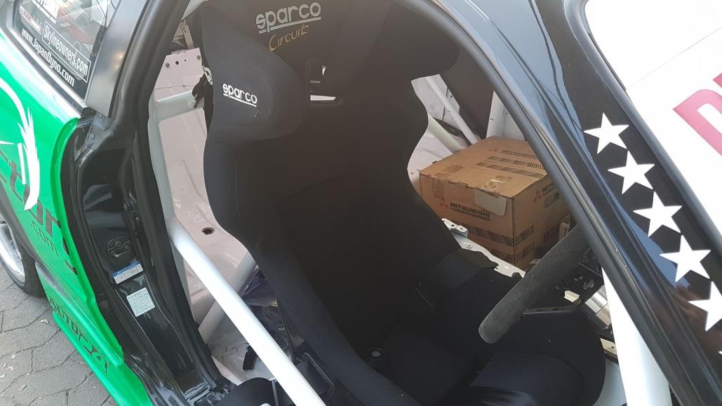

    Soviel erstmal zu dem Hintergrund des Fahrzeugs, jetzt mal das was verbaut und vorhanden ist:

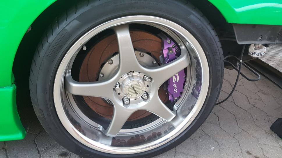

    -D2 8 Kolben Bremsanlage an der Vorderachse (höchstwahrscheinlich 356mm)
    -Nismo LMGT4 Felgen rundum 18x9,5 ET30
    -HKS Hyper D Gewindefahrwerk
    -CrMo 4 Einschweißzelle nach FIA-Norm
    -Makrolon Heckscheibe
    -Carbon Motorhaube Z-Tune Style (Hersteller nicht bekannt, jedoch wie Seibon mit GFK Unterbau aber leichter als Seibon)
    -geschüsseltes Lenkrad mit NRG Quick Release
    -Sparco Circuit Schalensitz
    -Sparco 6-Punkt Gurt
    -Nismo Tacho

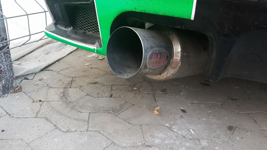

    -Kakimoto 3,5" N1 Auspuffanlage ab Kat inkl. Decat Pipe
    -hintere Kotflügel verbreitert

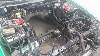

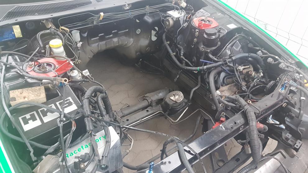

    Der Wagen ist derzeit nicht fahrbereit, da der Vorbesitzer den Aufbau des RB26 unterbrechen musste und aus finanziellen Gründen diesen verkaufte. Daraufhin wurde ein Rb25 DET Neo von Daniel aka. Wellenbrecher besorgt und reingehangen. Dieser ist auch wirklich nur reingehangen, weder angeschlossen noch mit dem Getriebe verbunden.
    Getriebe gab es ein R34 GTT Schaltgetriebe dazu welches einen guten Eindruck macht.
    Der Wagen ist ziemlich komplett und es fehlen nur Kleinigkeiten.
    Bisher fehlt Kupplung, Lichtmaschine, Wasserkühler, Torque Plate zwischen Motor und Getriebe, Lüftungskasten und paar Halter und Schrauben...

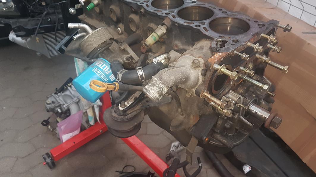

            Motor ist auch schon drausen und wird aktuell zerlegt:

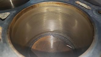

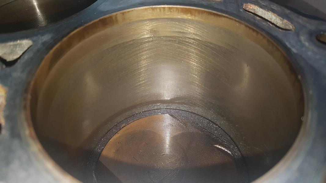

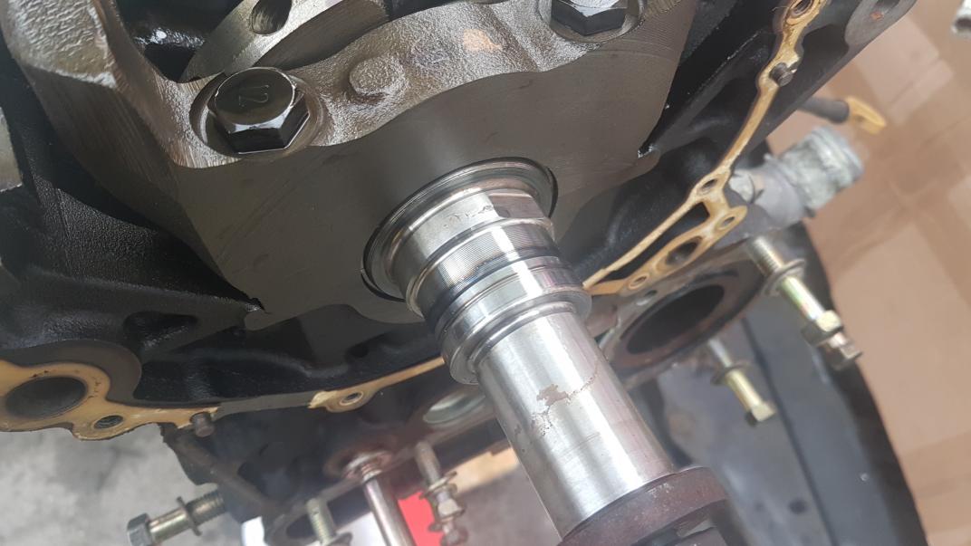

            Die Zylinder sind im super Zustand. Keine Riefen und das Hohnbild ist noch sehr schön vorhanden:
Ansichten: 992
Größe: 61,1 KB
            Da das mal wieder ein Neo mit kurzem Ölpumpenmitnehmer ist, würde ich mittlerweile das Thema als Mythos ansehen. Aber damit habe ich schon gerechnet.
            Den guten Zustand vom Motor habe ich wohl dem damals verbauten Automatikgetriebe zu verdanken. Zumindest wäre das eine Erklärung warum der innerlich so gut aussieht. Ebenso die Ölpumpe hat nur leicht Abdrücke

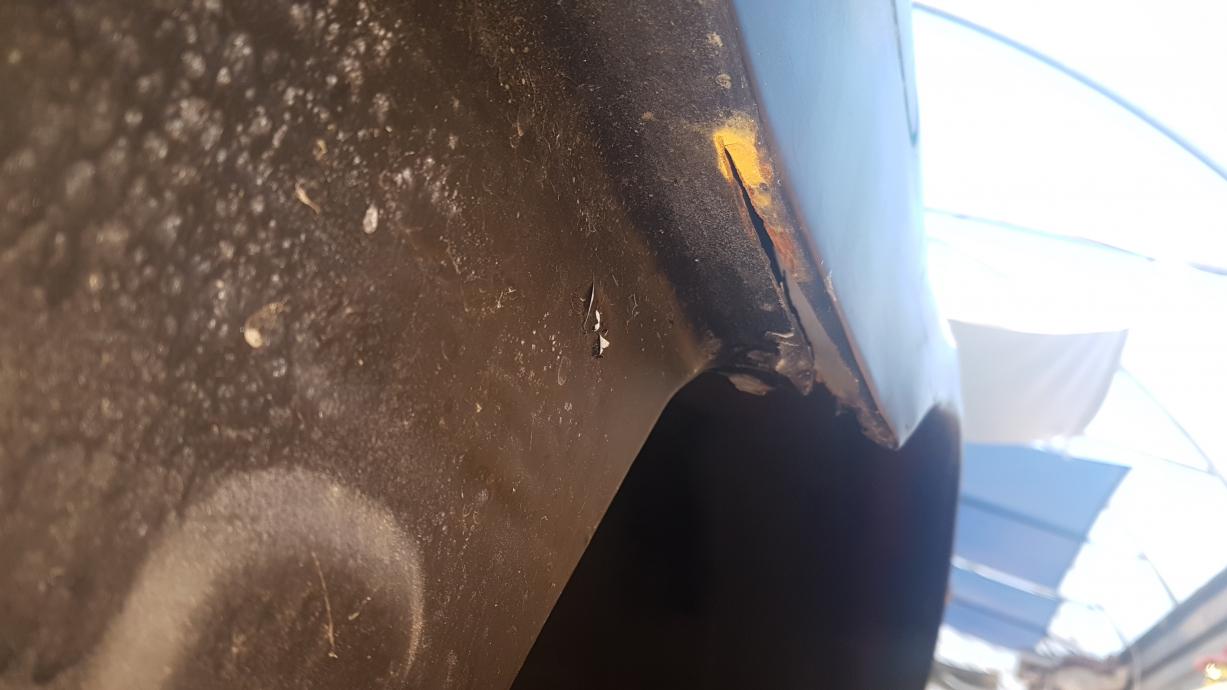

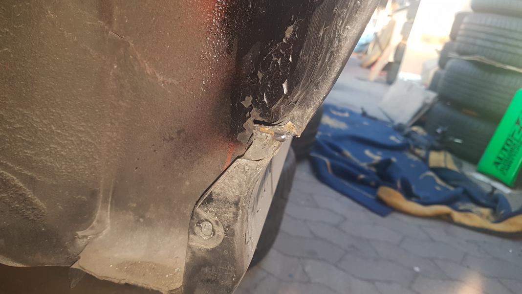

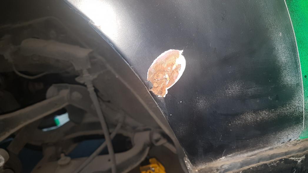

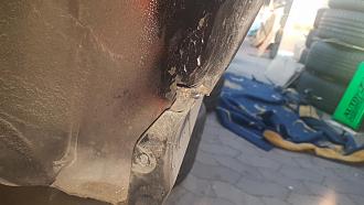

                  Jetzt mal zu den schlechten Sachen, die Verbreiterung hinten:
                  Die linke Seite sieht ganz gut aus. An der rechten haben sich jedoch schon rissiger Lack und leichte Rostspuren abgezeichnet.
                  Schon allein mit etwas Arbeit mit dem Schraubendreher zeigt sich, das dort also Hand angelegt werden muss.
                  Generell muss die Verbreiterung noch abgeschlossen werden. Vorn am Radlauf und auch hinten sind immer noch Schlitze von demjenigen der das verbaut hat und man kann vom Kofferraum aus durch den Boden auf die Straße schauen.
Ansichten: 933
Größe: 61,9 KB
                  Klicke auf die Grafik für eine vergrößerte Ansicht  Name: 20200102_135859.jpg Ansichten: 0 Größe: 75,5 KB ID: 748236
Ansichten: 1023
Größe: 71,4 KB
                  Das ganze Ausmaß wird sich erst zeigen, wenn der Lack entfernt ist. Allgemein werde ich einen Kumpel der Karosseriemeister ist hinzuziehen und der soll sich das ganze mal anschauen und seine Meinung dazu äußern.

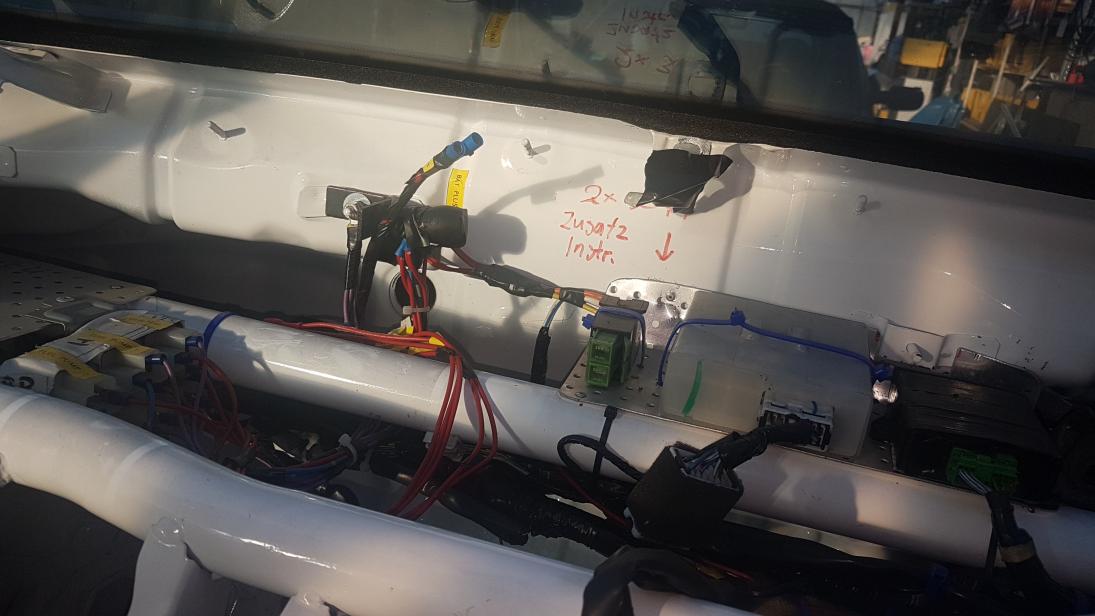

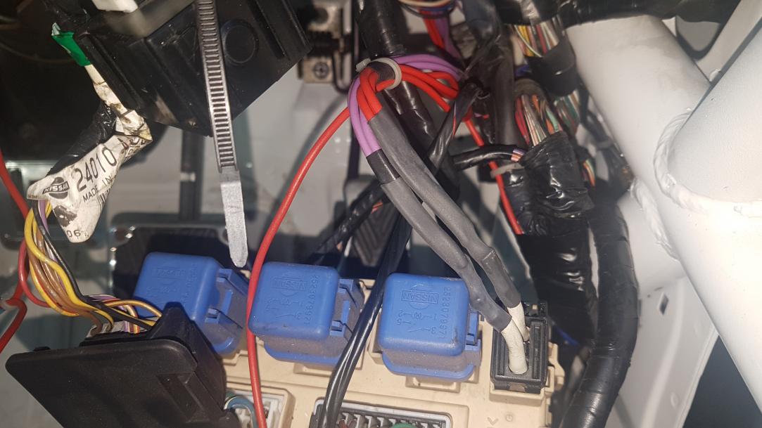

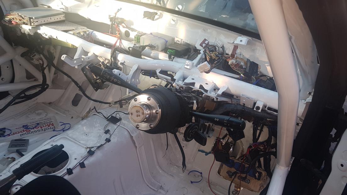

                  Im Innenraum ist das Armaturenbrett nun raus. Lässt sich innerhalb von 15 Minuten ausbauen, da es in der Mitte zersägt wurde.
                  Wie sich nun zeigt hatte ich recht und es handelt sich um einen Kabelbaum vom neo und vom Schalter. Steuergerät scheint Original zu sein, hab noch nicht reingeschaut aber ich wüsste nicht weshalb man auf einmal eine Nistune Platine darin vorfinden sollte.
                  Vom Kabelbaum her scheint dieser fast komplett unangetastet zu sein. Lediglich die Stecker für Radio und für Klimabedieneinheit habe ich noch nicht gefunden. Da jedoch eine Versteifungsstrebe vom Käfig es nicht mehr möglich macht den Originalen Wärmetausche für den Innenraum zu verbauen, sind diese Stecker nicht nötig und ich muss mir eine Alternative dafür einfallen lassen.
                  Der Vorbesitzer hat auch schon ein paar Sachen vorbereitet, um in Zukunft mehr Sachen anzuschliesen.
                  Das ganze ist zwar nicht die schönste Art, aber sieht brauchbar aus und ich werde es erst einmal drin lassen und später schauen inwieweit ich das ganze verwenden kann:
                  Klicke auf die Grafik für eine vergrößerte Ansicht  Name: 20200102_140145.jpg Ansichten: 0 Größe: 69,1 KB ID: 748237
                  Natürlich finden sich auch Fusch, aber genau deshalb zerlege ich den Wagen, um es besser zu machen
                  Allgemein würde ich den Kabelbaum gerne erleichtern da viele Sachen nicht mehr benutzt werden. Jedoch kenne ich die genaue Funktion vieler Steuergeräte nicht und die Frage ist ob die Arbeit es überhaupt wert ist. Da wird noch einiges an Recherche nötig sein, um das genau herauszufinden bzw. in die Tat umzusetzen.

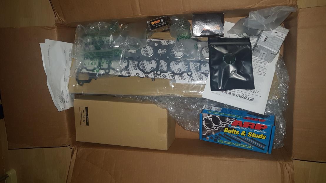

                  Die ersten Teile für den Motor sind auch schon eingetrudelt, aber fehlt noch einiges.
                  Klicke auf die Grafik für eine vergrößerte Ansicht  Name: KmAA2F_D.jpeg Ansichten: 0 Größe: 80,1 KB ID: 748239
                  Leider warte ich noch auf ein wichtiges Paket von Franklin Engineering damit die Kurbelwelle zu BP-Motorentechnik gehen kann. Ich hoffe das regelt sich bis Februar und dann kann es langsam am Motor auch losgehen...

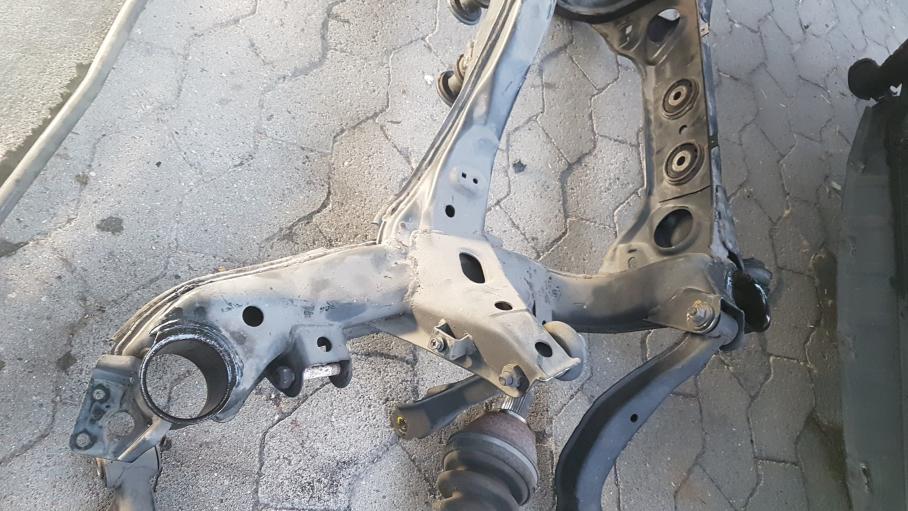

                      Hinterachse ist drausen und die Achsaufnahmen sind auch schon entfernt.

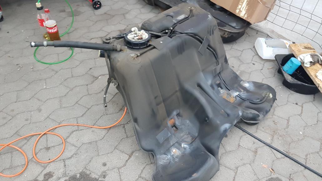

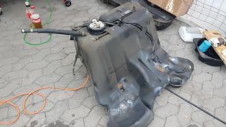

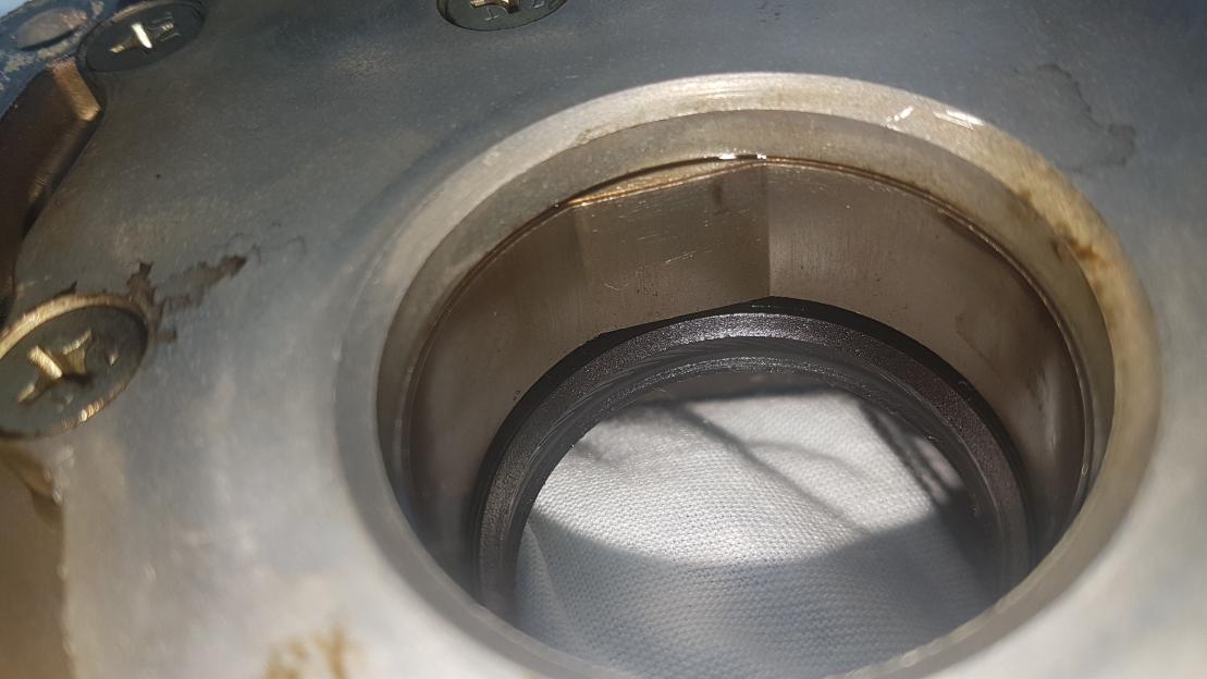

                      Zudem wurde der Tank mittlerweile auch entfernt. Leider stellte sich dann raus, dass der komplette Hänger im Tank fehlt. Benzinpumpe ist kein Problem da eh eine neue gekommen wäre, aber ohne den Hänger wird das nicht funktionieren, also muss dieser auch auf die Liste der zu besorgenden Teile

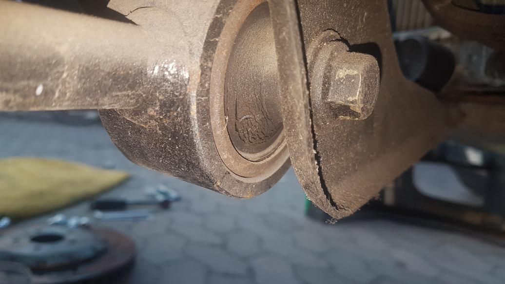

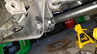

                      Die vorderen Zugstreben wurden nun gegen Driftworks Uniball Streben ersetzt. Von der Qualität hat sich bei Driftworks einiges getan. Bin gespannt wie die nach paar Mal Kontakt mit Wasser aussehen. Das Zugstrebenlager auf der linken Seite war schon durchgerissen, also sehr guter Moment für ein Upgrade an dieser Stelle.

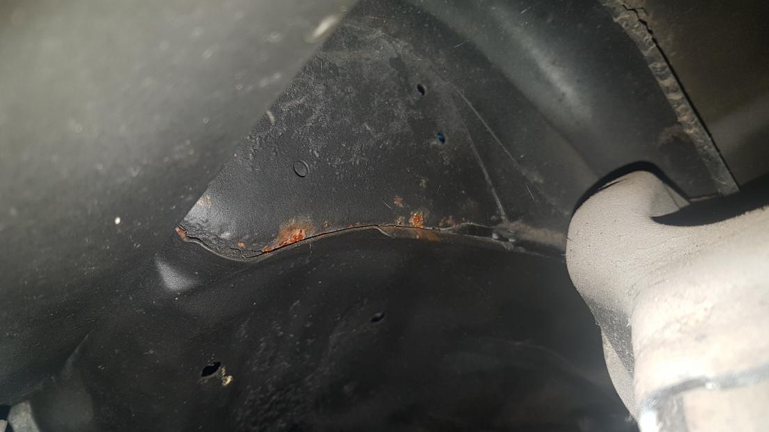

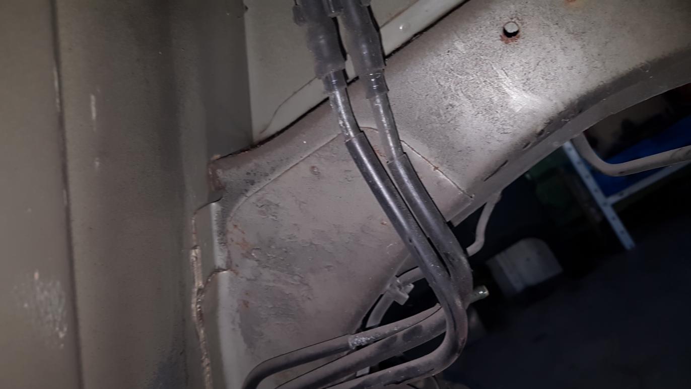

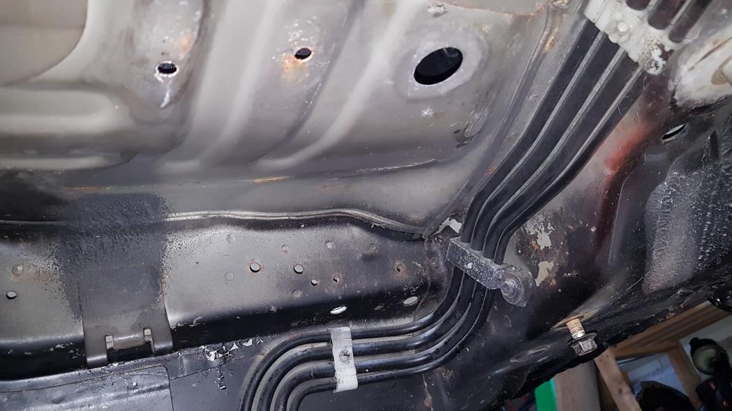

                      Der Unterboden hinter dem Tank sieht sehr gut aus. Punktuell, besonders an den Blechenden, ist leichter Rostansatz. Ist also alles mit etwas Arbeit leicht zu beheben.
Ansichten: 867
Größe: 74,1 KB
Ansichten: 881
Größe: 85,8 KB
                      Die Achse wird als nächstes grob entrostet und wieder lackiert. Hier werde ich nicht den großen Weg mit strahlen und pulvern gehen. Ich denke gerade bei dem geplanten Einsatzzweck des Wagens wäre das übertrieben.

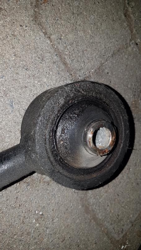

                          Moin, schönes Projekt.
                          Ich hoffe du hast hast recht mit der Qualität der Driftworks Zugstreben.
                          Denn meine haben vor ca 2 Jahren nicht mal eine Saison gehalten (normaler Straßenbetrieb). Und ich kenn ein Handvoll Leute den es da ähnlich ging.
                          Ich wünsch dir mehr Glück im Rennstreckeneinsatz ;-).
                          Mit freundlichen Grüßen
                            Fährst Du deinen Ganzjährig und welche hattest du, also mit PU Lager oder starr? Waren die auch schon schwarz und nicht mehr orange?
                            Ich schätze mal am Ende haben sich die Gewinde sicherlich nicht mehr bewegen lassen, da diese festgerostet sind. Die Gefahr besteht bei denen immer noch, daher habe ich beim montieren die kompletten Gewinde mit Graphitfett eingeschmiert. Nach der Achsvermessung werde ich das äußerlich entfernen und diese dann mit Hohlraumschutz oder sprühfett benetzen. Hoffe damit bleibt das dann auch einstellbar...
                              Kurz und knapp, Spiel am Uniball Lager.
                              Kurze Erläuterung dazu.
                              Ich habe mich, auf Grund eines „Poltern“ an der Vorderachse entschlossen alle Buchsen etc zu tauschen.
                              Es waren schon verstellbare Zugstreben verbaut, wurde zur Zulassung gemacht laut Importeur.
                              Trotzdem habe ich da neue Driftworks eingebaut und das „Poltern“ war dann auch weg, als es dann nach ca 1/2 Jahr wieder da war würde ich verrückt, alles kontrollieren und nochmals festgezogen etc aber nix half.
                              Immer nur an die Beifahrerseite, erst als ich wieder auf OEM mit PU umgestiegen bin war es weg. Seid dem ist ruhe. Und das Lager hatte auch leichtes Spiel. Hab die Dinger auch noch liegen.
                              Verstellung war kein Problem.
