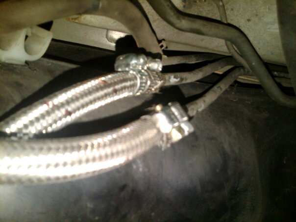

                              • So ging bissle weiter...
                                Swirlpot und Pumpen Geschichte weiter gemacht...
                                Momentan noch an die original Leitungen angeschlossen. Im Winter kommt dann noch
                                ne Fuelrail und im gleichen Zug werden dann 3 Stahlflex bis in Motorraum gezogen.
                                2 hin und 1 rück.

                                Leider kann ich das noch nicht fertig machen, da mir noch die bestellten Relais fehlen...
                                Aber ist alles so vorbereitet das es nur noch zusammensteckarbeit im Kofferraum ist.

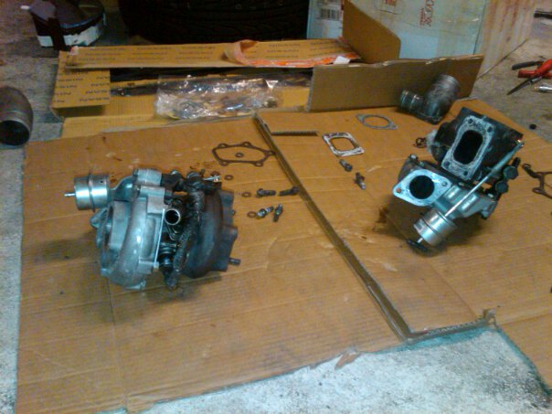

                                Und ich war schon dabei meine Turbos für den Einbau vorzubereiten.
Größe: 60,1 KB
